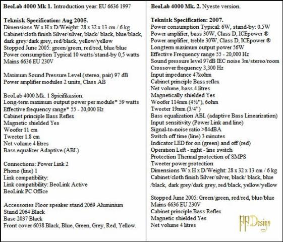

Hvordan ser du forskel på aktive BeoLab 4000 version Mk 1 og Mk 2.
Faktisk er det usandsynligt, at kunderne har bemærket ændringen hvis de ikke har fået det fortalt.
År 2007 blev BeoLab 4000 Mk 2. indført, næsten uden varsel. Den vigtigste ændring, var brugen
af ICEpower forstærkere til at erstatte den AB forstærker type som ligger i BeoLab 4000 Mk 1
højttalere type  EU-6636,  DK 6637, fra år 1997.
Lys dioden på en Mk 1 fungerer som en kontakt, man kan trykke ind og ud, for at tænde og
slukke højttaleren.
På BeoLab 4000 Mk 2 er der ingen tænde og sluk funktion, men kun en lys diode.
