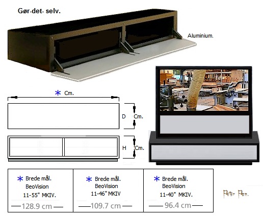

Tips
Har du DVD / Blu-ray / andre bokse liggende på gulvet, ses her genbrug af BeoSystem kabinet for BeoVision 5.
Bemærk BeoVision 11 eller 10 bare kan stå skråt op mod væggen.
Godt tip - men man skal jo så nøjes med et 40"-tv.
Den stand er lavet til en BV5, som er på 42" - en BV10/11-46 vil rage et par centimeter ud på hver side af gulstanden.
Sikkert ikke nogen god idé.

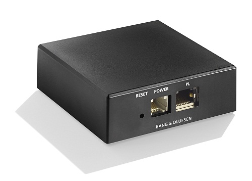

... I mellemtiden lidt om den der volume kontrol....
Nu er det bedste forslag fra ambassadør korpset Gysse2004 har fået, at køre sine BL5 via PL, gennnem en daisychain af konverteringer og
delay enheder, og uanset hvad, er det bestemt ikke noget der bibringer noget som helst positivt til den højttaler, der gennem snart 15 år har
bevist sine kvaliteter.
Underligt nok er der ingen der har påpeget, den eneste fornuftige og helt åbenlyse mulighed : WISA!
Hvis WISA funtktionaliteten IKKE er "cappet" af NL (i det mindste en 50/50% procent chance, men jeg har mine bange anelser...) er der her et
96khz/24bit bit digitalt signal til rådighed. Og så er det jo bare ud og købe et par af dem her:
BeoLab Receiver 1
I det mindste er her kun EN ping-pong konvertering og INTET NL delay...
Forunderligt at ingen (B&O svaret til Gysse2004 for one) har bragt denne løsning frem!
Og så måske ikke,- For der er lige den der med volume kontrollen, for recieverens output er PL og altså allerede attenueret, og så er vi
nøjagtig tilbage hvor vi startede. Tænk hvis nogen havde haft overblikket til at smide et digitalt output på den boks...
Anyway WISA forbindelsen vil ALTID være NL løsningen LANGT overlegen tekninsk, men mere sårbar da det er wireless!

Spændende, kan du uddybe nærmere, hvordan det lader sig gøre at "udtrække" det digitale signal fra Reciver 1 ?
Gys
gysse2004
Bruger siden: 02 Januar 2009
Indlæg: 320
Sendt: 12 Juni 2016 kl. 16:15 | IP-adresse registreret
Ahh - ved nærmere eftertanke, nu tror jeg at jeg forstår hvad du tænker på. WiSA kan godt "tricke" BL5 til at åbne for den digitale indgang, også hvis
signalet kommer fra Bsys4 (Avant)
Gysse
beovox141
Indlæg: 2181
Sendt: 12 Juni 2016 kl. 16:39 | IP-adresse registreret
@Gysse2004
Det er lige nøjagtigt det man ikke kan! Det virker lidt som om B&O lidt har mistet grebet om systemintegrationen!
MEN WISA reciver løsningen burde alt andet lige stadig være NL løsningen langt overlegen da den kun er
"CD like quality"! altså 16bit, 44khz best case !
Det er lige nøjagtig det du har brug for! PL fra RC1 til dine BL5!
Under forudsætningen at et BS4 ikke blot "opskalerer" NL. Her kunne det være rart hvis millermissen kunne være lidt behjæpelig med lidt
indsigt?
Endelig er der en mulighed for at "hacke" BR1 for selvfølgelig er det digitale signal tilstede, men her løber man selvfølgelig nok ind i at BL5 ikke
følger med til 96khz...
gysse2004
Indlæg: 320
Sendt: 12 Juni 2016 kl. 17:02 | IP-adresse registreret
Det er jo slet ikke nødvendigt, der digitale signal kommer fra BM5 !
beovox141
Indlæg: 2181
Sendt: 12 Juni 2016 kl. 17:41 | IP-adresse registreret
@Gysse2004
BS4 (BV11) har EN digital indgang, du vil kunne bruge til at tilslutte din BM5.
BS4 Sender så via WISA det digitale signal videre til RC1 og hvis der havde været en digital udgang her, havde hele kæden været digital!
Nu er du nødt til at acceptere EN ping-pong konvertering DA/AD men det er stadig langt at foretrække over NL!

millemis - Godt tip - men man skal jo så nøjes med et 40"-tv.
Det behøver du ikke millemis.
Der er jo altid gør-det-selv løsningen. Så bestemmer man selv.
beovox141
Indlæg: 2181
Sendt: 12 Juni 2016 kl. 18:25 | IP-adresse registreret
@PP
Millermissen er som du ved ikke meget for DIY ,- Desuden har han da også i flere "udbrud" forklaret hvorfor man udemærket kan "nøjes"
med 40",- og mindre.....
Sendt: 12 Juni 2016 kl. 20:55 | IP-adresse registreret
Det behøver du ikke millemis. Der er jo altid gør-det-selv løsningen. Så bestemmer man selv.
Eller man kunne bare nappe en/sin BV8-40-reol - så er der plads til en 46" BV
Og hvordan skulle volumen-kontrollen så foregå?
Sendt: 12 Juni 2016 kl. 21:09 | IP-adresse registreret
Use Control 4 remote to operate B&O product - Click her.
beovox141
Indlæg: 2181
Sendt: 12 Juni 2016 kl. 21:12 | IP-adresse registreret
millemis skrev:
Det er BL5 vi snakker om her! Den har en ganske fin digital attenuator lige før IcePower blokkene, præcis hvor den skal være.
Den kan jo som bekendt styres direkte via enhver B&O fjernbetjening, ELLER gennem PL men i BS4 døde den mulighed!
Jeg er ikke helt sikker på du helt har fanget BL5 funktionaliteten endnu, men bliv endelig ved med at spørge, jeg er ikke for fin til at svare når
der bliver spurgt
beovox141
Indlæg: 2181
Sendt: 12 Juni 2016 kl. 21:17 | IP-adresse registreret
Millermissen kunne jo også prøve at tænke over hvordan en WISA opkoblet højttaler mon klarer volumeproblemet....
Jamen hr professor - det kunne jo være at netop dette er en del af WiSA-standarten.
At overføre/konvertere selve lydsignalet til SPDIF-formatet (som BL5 forstår) nytter jo ikke meget i den sammenhang.
