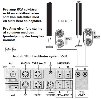

Hvad vil være den rigtige måde at forbinde Beolab 18 til beomaster (system ) 5500
Sendt: 18 August 2016 kl. 19:17 | IP-adresse registreret
Hej Henning P
Her får du mit bud ---
Henning P
Bruger siden: 19 Maj 2014
Indlæg: 230
Sendt: 18 August 2016 kl. 20:50 | IP-adresse registreret
tak for hjælpen   tænkte nok du var hurtig med en løsning tak

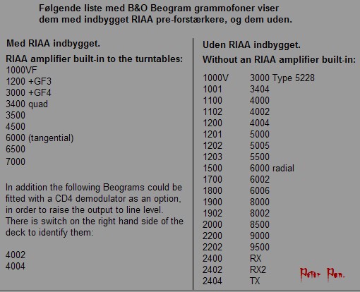

Hvilke beogram pladespillere har en indbygget RIAA så den kan bruges direkte med et Beocenter 2300/2500?
Mindes en liste herover der blev lagt ud på tråden men kan ikke finde den.
Iøvrigt nogen der har erfaring med pladespiller gennem en 2300/2500?

Mr_Tarantino - Mindes en liste herover der blev lagt ud på tråden men kan ikke finde den.
Pas nu godt på den.
Sendt: 19 August 2016 kl. 11:47 | IP-adresse registreret
Click her.

Sendt: 19 August 2016 kl. 12:56 | IP-adresse registreret
Takker :)
Hvad betyder GF3 og GF4 ud for hhv. BG 1200 og 3000?
