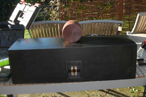

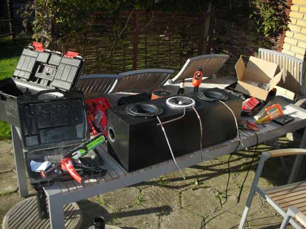

Sendt: 13 Oktober 2007 kl. 17:34 | IP-adresse registreret
er der  mere
Jeg udnyttede det gode vejr denne lørdag - det er den optimale kombination af ude aktiviteter og hjemmebio .
Men her er så lidt billeder:
Først et stemningsbillede. Reflex portene er monteret og ledningstrækningen er i fuld gang.

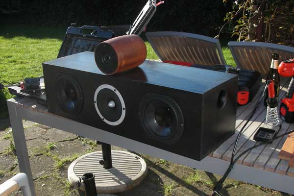

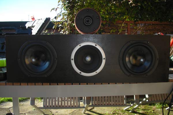

er vi ved at være der - fra lidt forskellige vinkler:

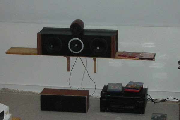

Og så skal vi lige se den inde i stuen:
Ja så er den ved at være der. Jeg har også prøvelyttet lidt - det skal jo til. Jeg har ikke været inde på delefilter endnu - det er fordi jeg ikke har regnet med at det ville bliver det store problem OG fordi jeg altid går ind for at løse problemerne i den rækkefølge di kommer.
Til deling mellem diskant og mellemtonen har jeg anvendt et filter fra en af Frequence's 2-vejs der anvender samme enheder. Mellemtonen ruller af ned af pga. et relativt lille trykkammer (2. orden)og jeg har derfor ikke set behov for at tilføre yderligere komponenter. Basserne sidder parallelt med et 1. orden filter og impedanskorrektion. Basserne er refleks, men det er efterhånden så længe siden jeg har beregnet det at jeg ikke kan huske tuningen (og jeg har heller ikke målt).

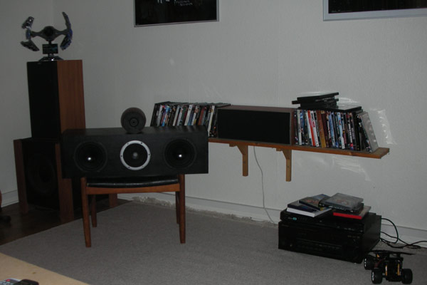

Så er der lige et par billeder mere...
Der skal lige lidt "kanter" på:
Her ses den nye over den gamle... efter 4 film er konklusionen at lyden er vokse lige så meget som størelsen.
