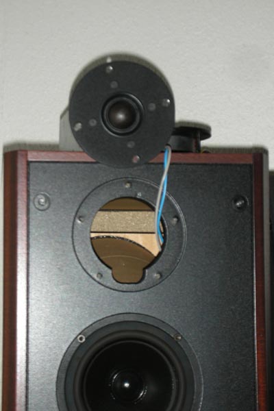

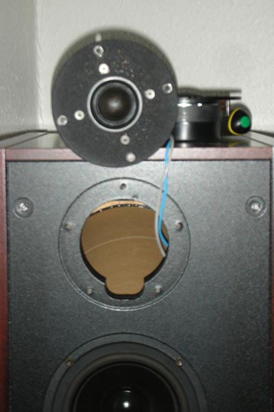

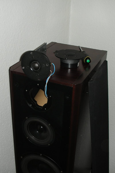

Jeg har jo læst lidt, rundt omkring, om at disse Dali 850'eres svaghed var diskanten, samt at man udenvidere kan skifte diskanten til en ScanSpeak D9700 - oa sådan et par havde jeg jo lige liggende (indbygget i et strandet projekt)... Så ud med den gamle og i med den nye.
Som det kan anes påbillederne ser det ud til at mellemtonen har en "pap keglestub" som kabinet - spændene...
Det viser sig ikke at være noget problem at demontere de gamle diskanter - men en SS9700 er altså ikke fysisk ens! Frontpladen er lidt mindre (på SS9700) mens magneten er lidt større... Hmmm derfor er de "nye" diskanter placeret oven på kabinettet til at starte med - der er jo ingen grund til at "ødelægge" kabinettet, før jeg er sikker på at det er det jeg vil.
Første kommentar efter kort tids lytning er at de er blevet mere "ørevenlige" - men det er baseret på relativt kort lyttetid - og kun ganske kort tid ved rigtig højt niveau (fruen kan ser tv og unger forsøger at sove)... Jeg er naturligvis klar over at diskanten er placeret helt forkert og at jeg ikke kan regne med at lyden er den samme, når først diskanten er korrekt monteret - men jeg er nu sikker på at jeg finder noget værktøj frem og kommer igang .
PS: Er der nogen der kender til målinger af denne modificering?

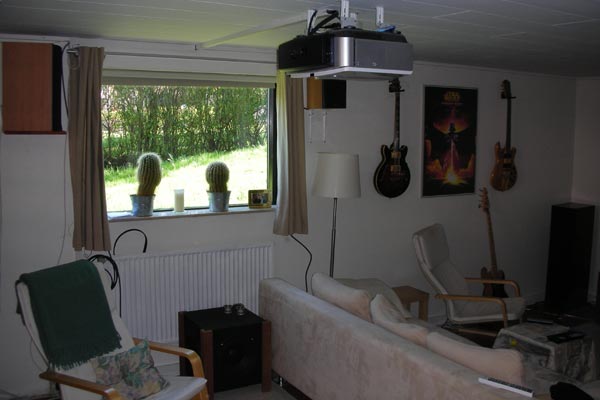

Nå - nu kunne jeg ikke trække den længere - reciveren har været i hus snart 4 månder og de nye højtalere har også været i hus i snart et par uger... Så NU er det endelig lykkeds for mig at finde tid til at sætte "side" højtalerne op.
Faktisk har jeg valgt at flytte de "gamle" baghøjtalere frem som side højtalere og så anvende de gamle fronter som baghøjtalere - årsagen er at 602'er virkede lidt for store længer fremme i rummet. Faktisk er DM602'erne meget størrer end DM303'erne - ikke noget der burde overraske mig - men det gjorde det faktisk.
Jeg har naturligvis kørt endnu en omgang auto setup + personligt præg (jeg er altså noget mere vild med bas, end min reciver...) og så er der kørt et par film i gennem. Først og fremmest vil jeg lige fremhæve min generelle glæde ved HD lyd - også uden 7 kanaler - jeg så lige Iron Man på Blu-ray dagen før opgraderingen og det er altså bare godt - men det bliver altså lige flyttet et niveau op med 7 kanaler - selvom det faktisk er et 5.1 spor der er på. Det gælder også en af mine gamle testklassiker - LOTR-EX som har et DTS 6.1 lydspor - det der overrasker mig mest er hvor meget bedre kampscenerne fungere - tidligere var de voldsomme - men lidt kaotiske - de er blevet meget mere 3-diminsionnelle og sammenhængende, hvis i forstår.

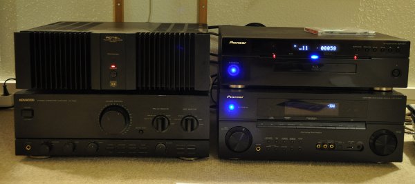

Så kom dagen, hvor jeg blev eger af en ren effektforstærker - Den skal trække de store fronter for at giver bedre stereo og aflaste reciveren i film - her kommer et lille billede:
Der er tale om en Rotel RB-991. Den er ikke kømpe stor - faktisk passer den godt ind.

Jamen Power Watt - Hvis du kan lig' Rotel - så har jeg da lige et billede mere til dig
Den er nu lækker.
Herudover kan jeg oplyse at jeg har kørt en omgang MCACC - som sædvanlig prøver den at justere bassen og subben til noget under hvad jeg mener er passende... Men når det er sagt -så synes jeg det virker godt - jeg lavede to indstillinger - en med alle speakers som "store" og en med alle som "små" - i stereo betyder det at subberne er med i den ene og ikke i den anden. Jeg synes faktisk ikke forskellen er særlig stor - men til stereo heller jeg til at køre uden subber - jeg har aldrig hørt så meget lækkert jazz-bass. Jeg har endnu ikke testet noget film men det kommer snarest.
