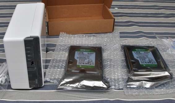

Nå, mens jeg venter på at DVE skiven skal dukke op, så har jeg kaste mig over et andet projekt: Operation Netværk - ja det lyder ikke ligefrem som Bio, men tanken er at jeg skal have mig en netværks afspiller ala TViX 6600 - den er jeg i hvet fald blevet lun på. Første skridt er:
Det er en Synology 209 og 2 WD 1,5TB harddiske. De er nu sat op i RAID 1 (spejling). Opsætningen var lige ud af landevejen - bare læs manualen (også selvom du er mand ). Indtil videre har jeg lagt billeder, musik og et par dvd .iso over på den og det går ganske rapt - ca 25 Mbyte/s op og 45Mbyte/s ned  via 1Gbit .

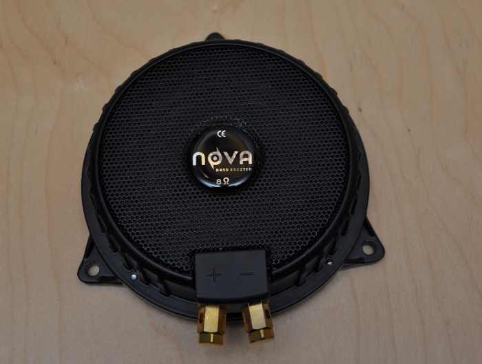

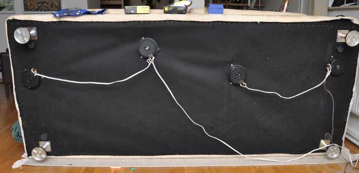

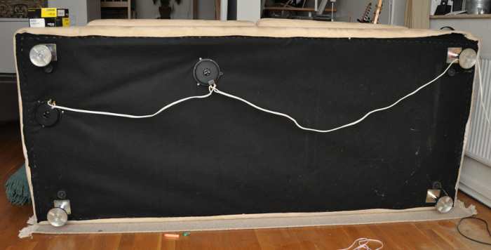

Nu nærmer året sig sin slutning og jeg kan ikke lade være med at tænke på at der i løbet af dette år er sket en hel del i denne biostue - for det er jo en stue og ikke en rigtig biograf, selvom både lyd og billede er bedre end de fleste "rigtige" biografer.
En ef de ting der er indført er:
Der er jo tale om noget sofarystning iform af 2 stk:
De er (som det ses) 8 Ohm og jeg havde (som ses ovenfor) 2 stk i parallel, med en "tyngde" i "min side". Jeg var sådan set godt tilfreds, men efter, i flere måneder, at have kikket på de to andre jeg havde købt, så besluttede jeg at montere de to sidste:
De drives af en integreret amp: Kenwood KA-7020 som snart har 20 år på bagen, en kraft karl med 2X220 VA transformer i strømforsyningen - det var ikke helt almindeligt den gang.
Nå, hvad er så resultatet: Ja det siger sig selv at jeg var nød til at reducere volumen noget, men jeg oplever også at den samlede ydelse er steget! det virker mere "hårdtslående" nu, uden at være overdrevet. Det tog kun en halv time, men det var helt sikker tiden værd. Jeg kan ikke udtrykke mig for tydeligt: dette er et krav i en bif!!!! - og det er ikke fordi jeg mangler sub! Det kan jeg godt love jer for - Når ungerne ser film kan jeg mærke <20Hz, i den anden stue, selv ved relativt lave niveauer - det er noget med en fornemmelse af at ens T-shirt "ryster" lidt af og til  - men alligevel vil jeg aldrig undvære et los i sofaen .

Sofashakers sættes de på sub sinal ?

ja - evt splittet op ml. en subwoofer og shakerne.

jeg har en splitter fra LEF kanalen (Sub out) og over i hhv. sub og Kenwood'en, som står i "mono-mode" så den giver det samme signal i begge kanaler - så kan jeg justere effekten på volumenknappen og evt rystefordelingen på balance - det sidste har jeg dog ikke anvendt. Jeg overvejer at skifte Kenwood'en ud med en rigtig subamp og så dele så dybt som muligt - men det må vente... jeg har nok at gøre med at rode med min nye TViX 6000... og en del DVD ripning...

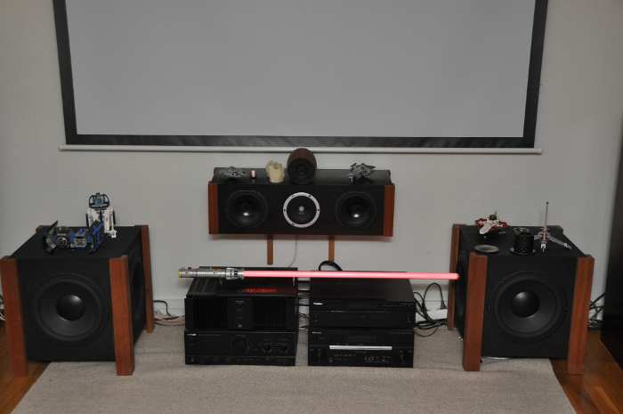

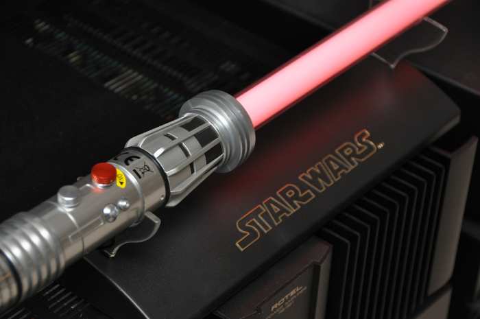

Nå, TViX er ikke klar til biffen endnu - ydelsen er ikke god nok endnu - men den gør sig som PVR i tv stuen... Nå, men i mellemtiden er man jo blevet et år ældre - og i den anledning får man jo af og til en gave. Det var også tilfældet denne gang, men i modsætning til de fleste andre gange var der en gave som jeg ikke kunne genkende i indpakningen... Da den blev pakket ud viste dette sig at være til BIFFEN :
Close up:
Det er altså lidt nørdet men også ret lækkert . Jeg har endnu ikke fundet den endelig placering, men ind til videre gør det sig også godt hvor det er.

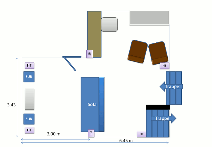

Hvis man skal ind i din hjemmebio, får man så en advarsel inden du tænder for de subs?  Det ser ellers rigtig lækkert ud :)

Jaa.. De kan jo lidt af hvert - og helt sikkert også gengive lydniveauer som visse personer vil opfatte som ubehagelige - men jeg har faktisk gjort en del for at de ikke skal "gøre opmærksom" på sig selv - de er passet så godt ind, at jeg ikke bemærker dem før man pludslig "føler sig masseret" .
Jeg har tegnet lidt - og min stue ser således ud:
De to trapper giver en "åben" bagvæg - jeg har altså ikke nogen stående bølger mellem for og bagvæg, da der slet ikke er en rigtig bagvæg. Den manglende bagvæk kan også være årsagen til at jeg faktisk har brug for så meget sub, da jeg tænker at der ikke er den sammen rome gain som i et "almindeligt" "lukket rum" - men jeg ved det ikke. Der er dog nogen resonancer, men min Pioneer reciver tagers sig af et par af dem, så der er ikke lige noget der genere mig. Men jeg skal da indrømme at en dedikeret sub-eq fx den fra SVS, som kan styre to seperate subber, står på ønskesedlen... Men den sedel er også ret lang...
