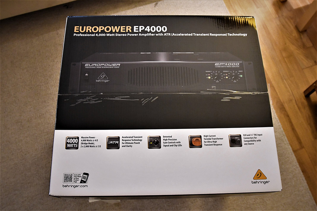

Nu er der imidlertid noget nyt på vej :)

Jeg har haft samme oplevelser med de Hypex, og jeg havde endda en DS8.0.
Den gik også i bund.
Det bør sådan en EP4000 ikke gøre - til prisen er den et hit sammen med deres iNuke.
Jeg er spændt på hvilke erfaringer du gør dig med den - jeg er glad for de to jeg har

Min første oplevelse er at den larmer mere end jeg havde regnet med - den kan ikke komme i drift, før jeg får fundet en ny blæser... jeg synes bare ikke
det er så nemt at finde 24v low noise blæsere
Derudover virker den virkelig solid - jeg har kikket ned i den og der er godt nok en kæmpe ringkernetrafo - det forklare vægten...

Ja standard støjer den for meget.
Jeg mener det er en 24VDC blæser der sidder i som standard (?) Så skal du bare sætte noget modstand i serie med plus (den røde ledning). Du kan se på blæseren de oplysninger der skal bruges til at beregne det.
Jeg har ikke selv kunnet finde en blæser som jeg syntes passede lige i med støjniveau. Så jeg har selv dæmpet min.
Søgte nu heller ikke så længe på nettet, for jeg havde stumperne liggende. Mon ikke der er nogen derude der har et godt tip til en temperaturstyret 24VDC blæser?
Man kan skrue ret langt ned for blæseren, så længe det er film og almindelig musik man skal bruge den til. Jeg har kun oplevet den er blevet varm, hvis jeg har haft bragende høj musik på i lang tid - men hvis du regner med at spille med 120dB i flere timer, så kan det godt være du skal have en temperaturstyret blæser.

Jeg vil mene du kan beregne den modstand du skal bruge således:
Eks.
En blæser er på 24VDC og påtrykt 0,49W
I=P/U
I=0,49/24 = 0,02042A
R=U/I
R=24/0,02042 = 1175 Ohm
Så er det forholdsregning herfra.
Hvis du vil halvere omdrejningerne, så skal der en 1175 Ohms modstand i serie.
Og så øger du bare modstanden indtil blæseren køre som du vil have den.

Ellers smid en regulator ind. Det kan købes med drejeknap og så er det bare at justere manuelt ;)

God ide - den arbejder jeg videre med :)
