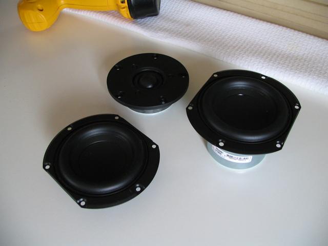

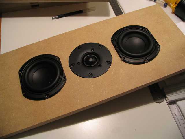

Decor 7 bestående af Peerless 3,5" SDS, Peerless 3,5" slave og Peerless DX25 diskant

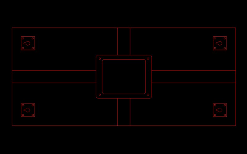

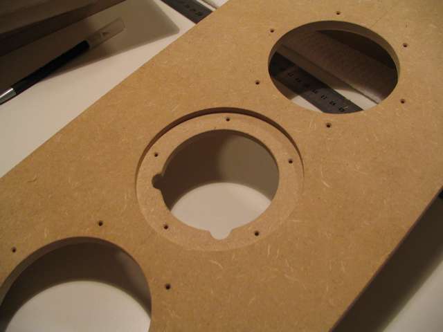

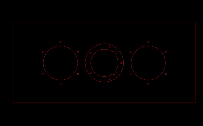

Bagsiden af højttaler, som det er planlagt det skal se ud. Udfræsninger til terminal og "øjer", kanaler til kabel.

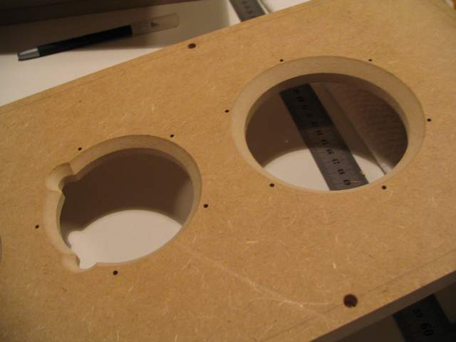

Forsiden. Udfræsning til enheder. Undersænkning til diskant.

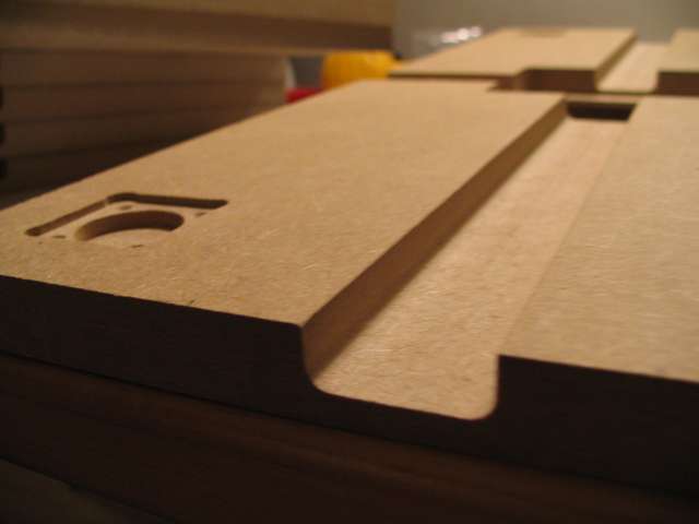

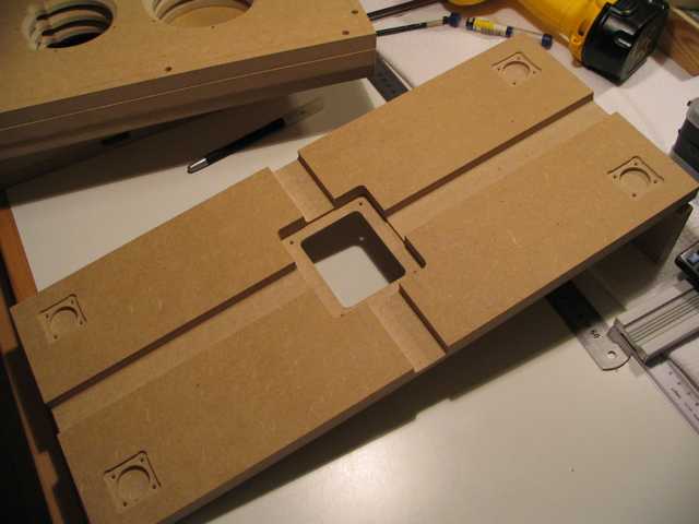

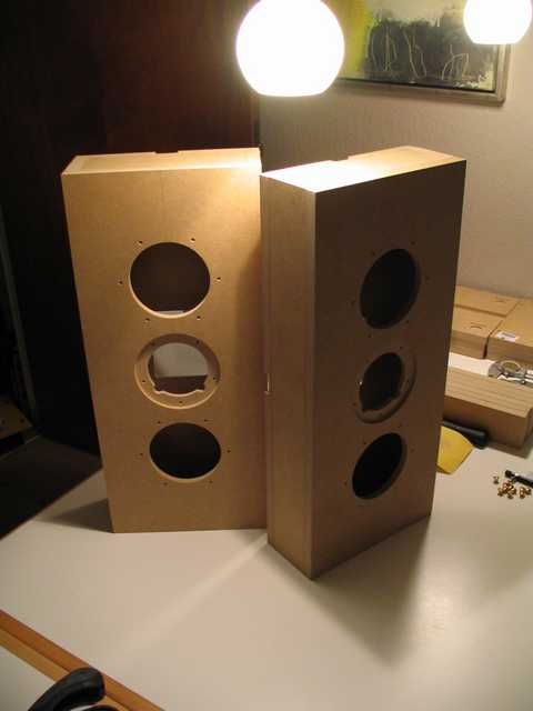

Opdate... Så er der blevet CNC-fræst plader
Frifræsning på bagsiden til enheder

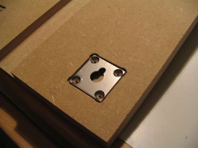

Bagpladen. Undersænkning til terminal og udfræsning til kabler
Udfræsning til "øje" Dem er der 4 stk af... "Øje" er også hjemmefabrikeret...
Lidt detaljer ved kabelkanalen...
Skulle da lige se...
De kommende dage står den på at at samle kabinetter, slibe, spartle osv... Masser af arbejde. Desuden skal der også loddes delefilter på et tidspunkt...

Du har dælme styr på den overfræser, rigtig flot arbejde .
Hvordan har du lavet frifræsning indvendigt ? Er den fræset inden du fræsede hullet ?
Har du brugt skabeloner ?
Glæder mig til at se det færdige resultat.
Har du tænkt på at afrunde kanten på højtalerne ?
Off-topic, hvad med at få malet dit DVD-skab ?
Fanatisme er den største trussel mod mennesket.
HD-DVD: Fordi livet er for kort til regionskoder
PS3 fordi Bluray 24fps og HD-lyd er nice
Til top Vis Hans J's Profil Søg efter andre indlæg skrevet af Hans J
C K N
Bruger siden: 26 September 2003
Indlæg: 771
Sendt: 13 September 2007 kl. 08:29 | IP-adresse registreret
Hans J: Nu er der jo ikke meget overfræserarbejde i det... Det er kun frifræsningen på bagsiden der er lavet med overfræser... -og den styrer endda i de huller som er fræst ud på CNC-fræseren.
Så ingen skabeloner...
Regner med at kanten skal affases på front, omkring 5 mm, på bagsiden omkring 12 mm...

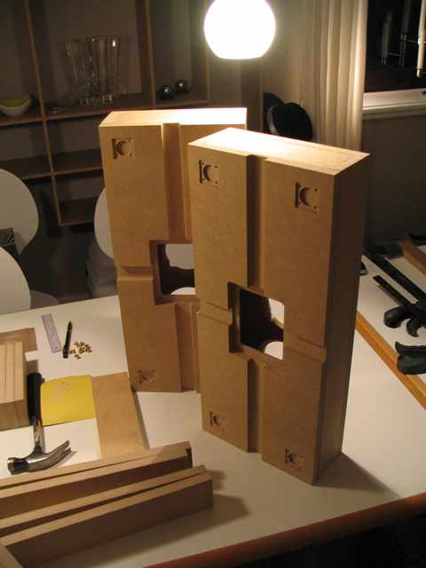

To kabinetter midlertidigt samlet

Nu tager det da ved. Ser fornemt ud CKN.
Dælme godt med sådan en CNC-maskine, programmerer du den via AUTOCAD ligesom tegningen længere oppe? Det ser bar en tand finere ud, end når vi mennesker borer huller.
Dief
Bio
Mit DIY
hj.side
C K N
Indlæg: 771
Sendt: 14 September 2007 kl. 17:34 | IP-adresse registreret

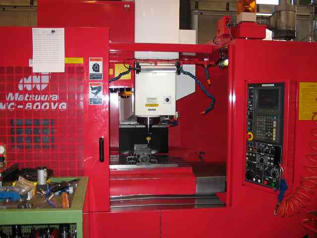

Dief: Autocad er kun brugt til at tegne i, da det lige er det eneste jeg har privat... Men ellers er det hele programmeret i EdgeCam (og tegning er også tilrettet i EdgeCam)
-og fræst på sådan en maskine her...

Fornem CNC-maskine. Den ligner en fra slutningen af 80'erne starten af 90'erne. Der skulle alle maskiner være røde. Og med sådan en maskine, ville jeg gætte på at du arbejder (Kan se du er værktøjsmager) i en større virksomhed. Men det er som sagt kun et gæt.
Jeg burde kende den virksomhed du CNC-fræser dine højttaler i. Tror jeg i hvert fald.

Værktøjsmager er korrekt... Maskinen er fra '97, hvis jeg ikke husker helt forkert...

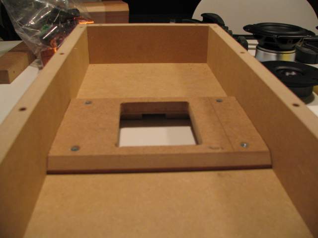

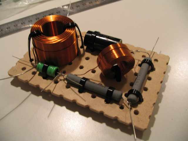

Første filter "snoet" sammen
Ekstra afstivning omkring højttalerterminal
