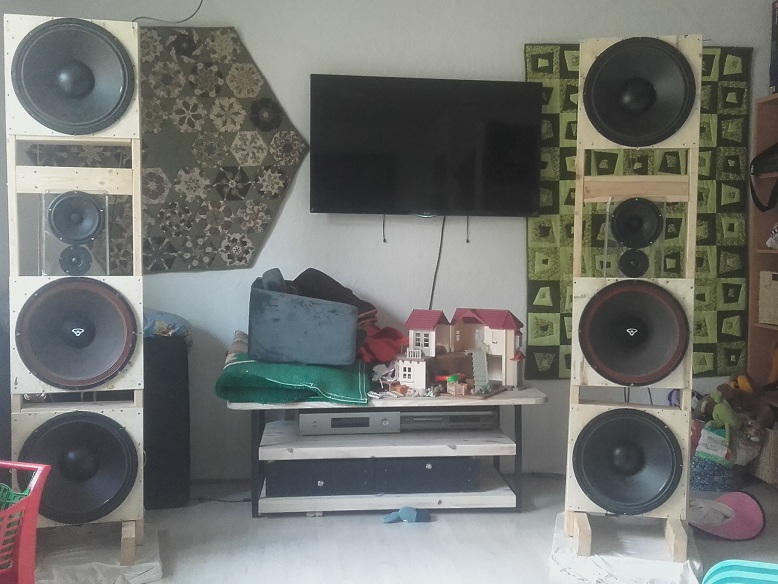

Citat Lille_smed: godt du er kommet tilbage, men skal du ikke snart prøve noget nyt..
dine er dog lidt større end mine, men du skal prøve en dag med en stor mellemtone. i stede for de mindre du benytter dig af
nu.
sådan ser mine ud..
Superflotte højttalere, du har. Hvad er de bestykket med udover CV-bas?
Jeg har prøvet med større ml.toner (2 x 10"), men mine nuværende 6,5" spiller klasser bedre.

lille_smed
Bruger siden: 08 Januar 2007
Indlæg: 2602
Sendt: 13 Juli 2017 kl. 21:04 | IP-adresse registreret
den cv jeg benytter er ikke nogen bas, er en mellemtone som cv har laver i 1978  mine basser er fra skytronic, nogle meget billige enheder, men der gør der rigtigt godt i dipol. de spiller fra 80 hz ned til 28 hz inden det begyder at rulle lidt af. den høje mellemtone og diskant er fra scanspeak. Diskant enheden har fået en ordenlig omgang, på den måde at alt dæmpning bage membranen er fjernet samt bag kammeret er også væk. så den spiller fuld dipol og det giver en super fed 3 d oplevelse

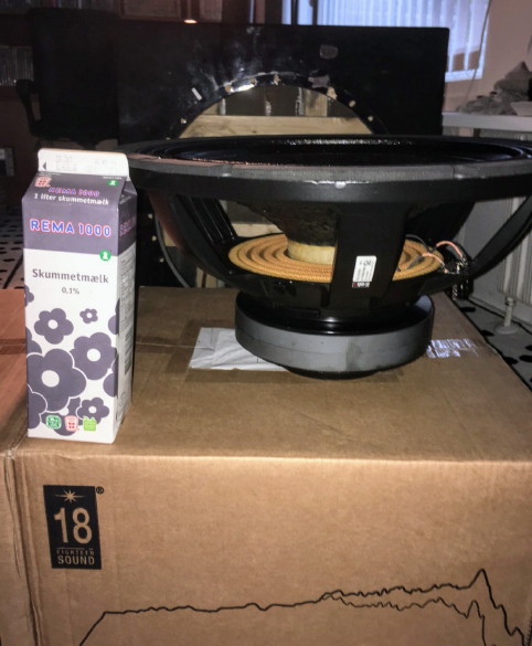

Så lykkedes det mig at futte to 18"ere af🙈. Nu er fire nye købt og monteret. Fire, fordi jeg var jo nødt til at købe nogle, som
kunne tåle usmagelig behandling.

Hej Holger4. Er det sub-basserne der er strøget eller 2 af de 4 øvre basser i "tårnene"?
Ikke underligt hvis det er sub'erne når man tænker på de mange MegaWatt der over tid (16 år) er postet i dem og omformet til
lydtryk man skal have oplevet for at kunne forstå.
Glemmer aldrig, som i aldrig, de vanvittige indtryk dit setup har givet mig gennem årene ;-)
Har du valgt JBL eller 18teen sound enheder igen, eller?

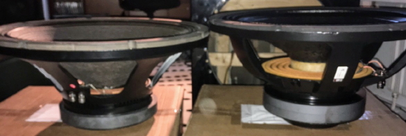

Uploader lige et par billeder af de massive nye 18", der er monteret hos
Holger4.

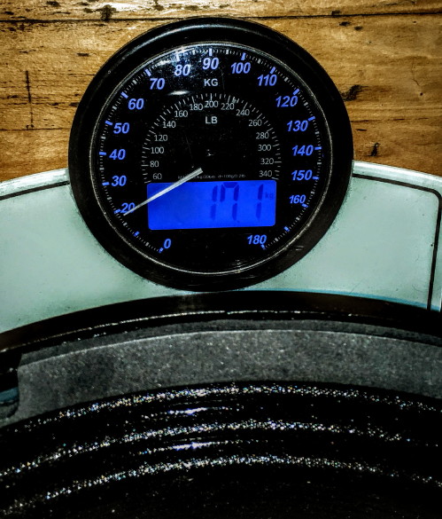

Sendt: 28 September 2024 kl. 23:34 | IP-adresse registreret
Ja, de nye enheder er større, har dobbelt sidder, lidt ligesom de gamle
Stroker basser.. Og vejer 17. 1 kg stykket. En alvorlig magnet!!
