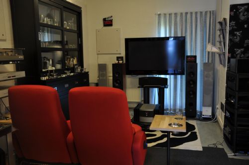

Så kom stolene ind, for et par dage siden, man sidder super godt. Billeder bliver langt ind engang efter ferien, og så har jeg planer om lidt akustik ændringer.
M.v.h Jack
Min hjemmebio

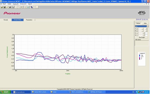

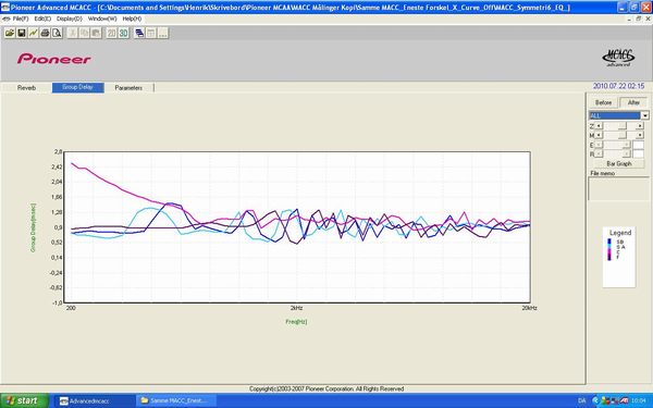

Jeg har taget nogle målinger på group delay, og det undrer mig at før kalibrering (første billede) at centeren ser mere normal ud end på billede 2, efter kalibrering set med mine øjne. Den går rimelig stejlt.
Ser jeres øjne det samme?
Group Delay [M/sec] lodret
Frekvens Frekvens [Hz] Vandret
Billede 1 FØR
Mørkeblå SB, Lyseblå Surrond A, Center Lyserød, Lilla Front (Ligner Sort)
Billede 2 Efter
Tænker på centeren, kan ikke forstå grafen går så stejl opad.
M.v.h Jack

Mit bud er, at grafen viser at din center ikke spiller i korrekt fase efter korrektion, hvilket lyder mærkeligt!
Har du prøvet at køre kalibrering igen for at se om samme fejl viser sig igen?
Din center står ikke længere væk end fronterne?
Anyways:
Frequency Threshold of Audibility
8 kHz 2 msec
4 kHz 1.5 msec
2 kHz     1 msec
1 kHz  2 msec
500 Hz  3.2 msec

p.las skrev:
jeg syntes at de fleste "room EQ" ikke er til det gode. Så længe der ikke bliver korrigeret i tidsdomænet ,er det bedre at lade vær. hvis der endelig skal korrigeres, skal det være fra 100hz og ned efter.......thats it
Hej P.las, du har ganske ret, har taget den automatiske equalizer fra.
Anyways:
8 kHz 2 msec
4 kHz 1.5 msec
2 kHz     1 msec
1 kHz  2 msec
500 Hz  3.2 msec
Equalizeren, laver samme fejl igen, har gjort det manuelt. Min center står ikke længere væk end fronterne.

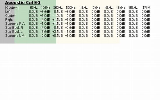

Så har jeg været ved at lave lidt akustik, og tænkte på om nogen kunne hjælpe med at anaysere dem. Har desuden, været inde manuelt, og ændre på 125hz, 250hz og 500hz.
Prøv og tjecke dem ud.

Her kan man se, hvor jeg har været inde manuelt og ændre ved de forskellige Hz.
Jeg synes selv det ser fornuftigt ud
M.v.h Jack

Sendt: 16 August 2010 kl. 16:51 | IP-adresse registreret
Har rodet lidt frem og tilbage med indstillingerne, og det bedste resultat, er ikke at justere i EQ-lizeren, hverken manuelt eller automatisk. Desuden har jeg slået standing wawe control fra. Det lavede simpelthen for meget rod i de dybe frekvenser i subben. Der er ingen grund til at korigere to steder. Desuden fik jeg det bedste resultat, ved Phase Control on. Lige ledes her lavede Full Band Phase Control mere skade end gavn.
Efter jeg har fået Troldtekt pladerne op, og ændret i det beskrevne, er lyden blevet flere klasser bedre.
Især dynamikken og bassen og hele lydbilledet er blevet større.
Så grafer der er pæne ved justering, er ikke altid, at foretrække.
Desuden er volume og delay, justeret som før, og hvor langt der er mellem bagkanalerne
M.v.h Jack

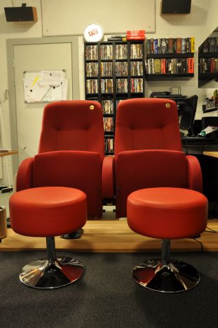

Så er der nye Billeder

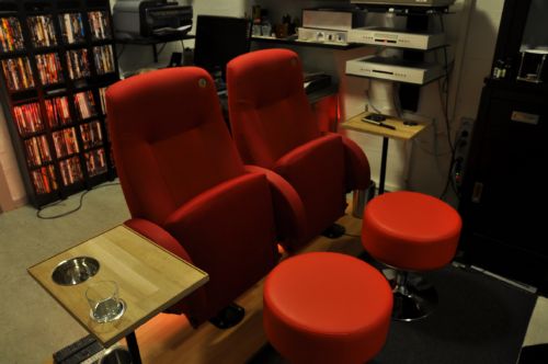

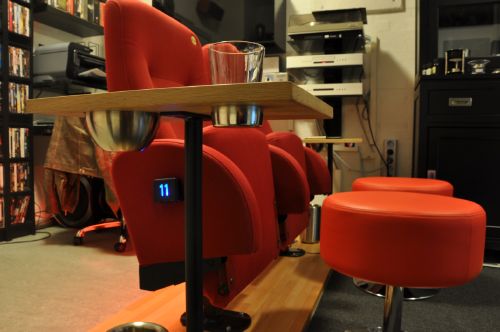

Her ses biografstolene, de er monteret på en Ahorn bordplade, bordene har jeg selv lavet, i eeg, hvor jeg har sat en dåseholder i i rustfri + skåle til slik, de kan begge afmonteres. De er monteret på et DIY Beslag. Både stole og beslagene til bordet, er monteret med brædebolte.
M.v.h Jack

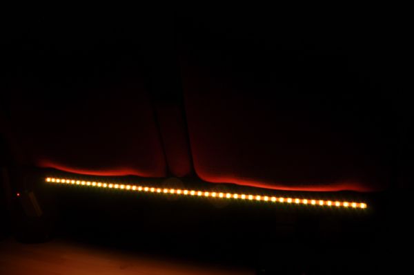

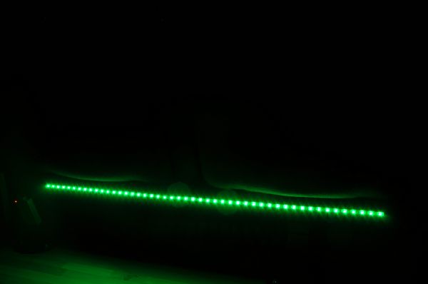

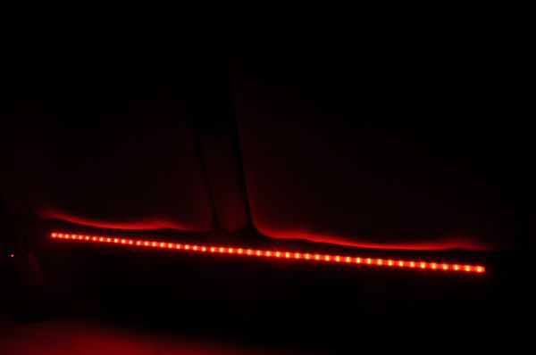

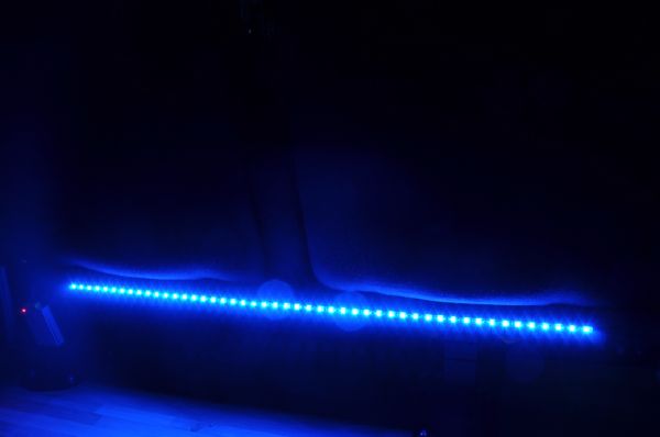

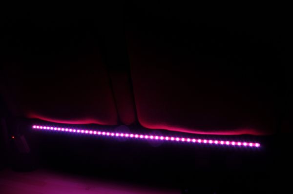

Her ses, led bånd monteret på biofrafstolene. Der er radiostyret fjernbetjening med, jeg kan skifte i stationere farver, 7 farveskift, 3 farveskift, et mode hvor den langsomt skifter farve over i hinanden, og så kan det blinke i takt med musikken + jeg kan justere speed og brightness
Til sidst er der et billede, af Blå LED, lys jeg har monteret inde bag ved biograf række nummer.
M.v.h Jack

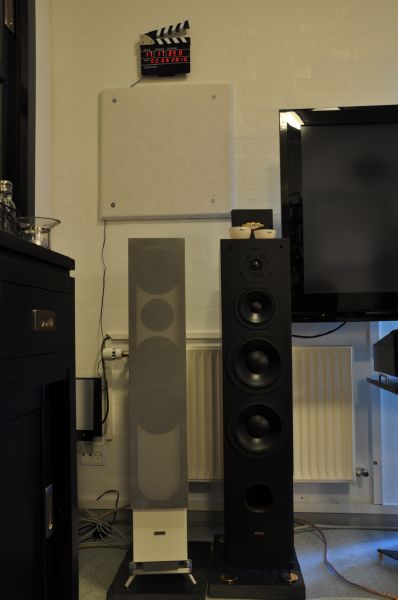

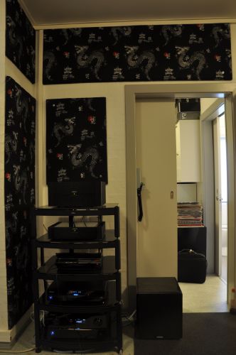

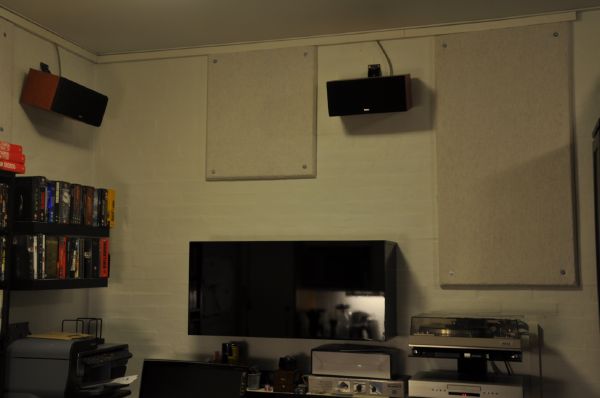

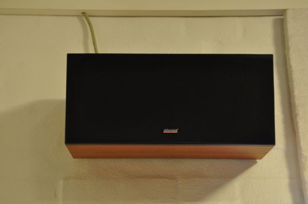

Her ses troldtekt, pakket ind i bomuldsengetøj.
Jeg kører 7.1, her ses to af surroundhøjtalerne. SSV og SVB
Her ses højre SSR, har dog ikke et billede af SBR
Her ses, de nye Kimber 8TC Kabler med WBT stik, bag ML. NO.331
M.v.h Jack
Min hjemmebio

Sendt: 03 September 2010 kl. 23:41 | IP-adresse registreret
jep den virker font
de troldtek plader har du monteret dem dirakte på væg eller er der isolering bagved ?
Til top Vis sonny73's Profil Søg efter andre indlæg skrevet af sonny73
JackD
Indlæg: 2034
Sendt: 03 September 2010 kl. 23:44 | IP-adresse registreret
sonny73 skrev:
jep den virker font
Jo, tak
Troldtekten er monteret direkte på væg, kunne ikke sætte noget op i loftet, hvor jeg bor, de er bare beklædt med lagen og det sorte med sengebetræk.
Det har hjulpet gevaldigt på bassen, især ved film, på høj volume
M.v.h Jack
