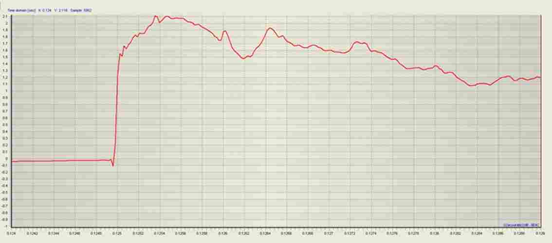

Her:
Her nævner du også "(af forskellige (gode) grunde offentliggør højttalerfabrikanterne sjældent den slags kurver)" Hvad er
det for nogle gode grunde? Jeg kan da godt forstå hvorfor de ikke gør det. Her er vi da enige!
Haha... Du kan da bare selv lave målingen
Dit udsagn omkring bassrefleks: "Hvis ikke outputtet fra basporten var forsinket et helt antal perioder, ville outputtet
fra membranen og basporten ikke være i fase. Dvs outputtet fra basporten er forsinket een periode.
" Er er ikke helt
rigtigt... Porten og enheden er hverken i fase eller modfase. Dvs. porten hverken en halv eller hel periode forsinket. Du kan
jo bare prøve at addere de 2 komplekse bidrag, så vil du også kunne se at du ikke får 6dB's summation.

Ja, det er da muligt at du benytter faselineære filtre, men kompenserer du ikke for enhedernes naturlige minimumsfase og
excess fase, så har du altså ikke fjernet FASEforvrængningen .
Har du en måling af steprespons eller en optagelse af hvor dit anlæg spiller firkanter som du kan vise som bevis for at have
opnået ingen/minimal faseforvrængning?

kappen skrev:
Boman skrev:
kappen skrev:
I øvrigt nævner du ingen steder i din artikel at du kompenserer for enhedernes egen
akustiske minimumsfase og excess fase i dine FIR filtre. Er dette rigtigt?
Jeg kan korriger det, men jeg er ved at bliver overbevist om, at man skal benytte begrænset/ingen fasekorrektion ved
højere frekvenser, hvorimod den er essentiel ved lave frekvenser.
Foruden amplituder/fase og rumkorrektion er den største fordel ved Acourate, de faselineære digitale delefiltre. Det er dem,
der muliggør den store reduktion af tidsforvrængningen.
Jo jeg kompenserer for enhedens faseforløb.
Her er (forhåbentlig) et billede af stepresponse målt i lytteposition af venstre højttaler
Og en stepresponse for Focal Maestro Utopia III, målt af Stereophile
Begge har samme tidakse (x-akse) 5 ms.

Boman skrev:
kappen skrev:
Boman skrev:
kappen skrev:
I øvrigt nævner du ingen steder i din artikel at du kompenserer for enhedernes egen akustiske
dem, der muliggør den store reduktion af tidsforvrængningen.
minimumsfase og excess fase, så har du altså ikke fjernet FASEforvrængningen .
Jeg har umiddelbart svært ved at se hvad der sker på den måling, er det incl. rummet?
For en normal 10" enhed med -6dB ved 40Hz i lukket bessel (som falder langsomt af). Så vil stepresponsen typisk være
tilbage på "0" efter 3ms. Din kommer nærmest aldrig tilbage til udgangsposition (kan det også gengive DC ) og der er
mange forstyrrelser undervejs??
Stereophiles måling er også tilbage efter 3ms ca.

kappen skrev:
Boman skrev:
kappen skrev:
Boman skrev:
Har du glemt, hvad jeg har skrevet?
Mit system er korrigeret vha Acourate, og er ret ned til 20 Hz (hvis jeg havde lyst, kunne jeg lave det ret ned til 10 Hz)
Ja, det er med rum, men reflektionerne kommer først senere (>5 ms)

Boman skrev:
kappen skrev:
Boman skrev:
kappen skrev:
Boman skrev:
Jeg har umiddelbart svært ved at se hvad der sker på den måling, er det incl. rummet? For en normal 10"
enhed med -6dB ved 40Hz i lukket bessel (som falder langsomt af). Så vil stepresponsen typisk være tilbage på "0" efter
3ms. Din kommer nærmest aldrig tilbage til udgangsposition (kan det også gengive DC smileys/smiley36.gif">) og der er
mange forstyrrelser undervejs?? Stereophiles måling er også tilbage efter 3ms ca.
Ned til 20Hz vil stadig være tilbage inden 6ms Din ser ikke engang ud til at være på vej til det.
Men afgjort er den første del af signalet jo flot. Har du også prøvet med firkanter?
Hvordan ser det ud, hvis du laver et rektangulært vindue på det signal du viser der og gater det inden de første refleksioner,
laver en FFT og så plotter fasen af den?

Sendt: 10 Januar 2011 kl. 14:51 | IP-adresse registreret
Her er det totale stepresponse, inklusiv stående bølger og efterklang.
X-aksen har en længde på 0.267 s.
Men det, som er interessant - i den tidligere kurve (5 ms) - er, at den ikke går op og ned eftehånden, som de forskellige bidrag når mikrofonen.
Den illustrerer klart, at tidsforvrængningen er usædvanlig lav.
Det ser jo nydeligt ud.
