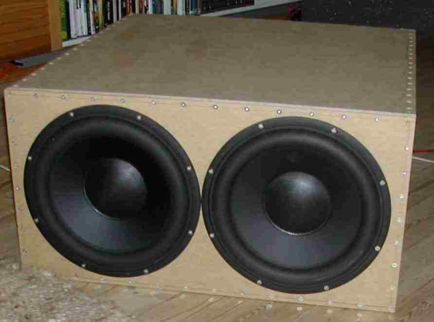

På forhånd havde jeg valgt at indkøbe de enheder, jeg mente var bedst til formålet. To styk 12” til hver side. Det vigtigste
var – foruden lav egenresonans – en stor lineær slaglængde. Det er så heldigt, at danske Scan-Speak laver netop sådanne
enheder, 30W/4558T0, som har en lineær slaglængde på +- 12.5 mm, OG en total slaglængde på ikke mindre end +- 28
mm. Dvs en voldsom bas ved meget lave frekvenser ville bare give stigende forvrængning, enheden ville ikke blive ødelagt.
Til kassen valgte jeg følgende mål hxbxd på 36x66x70 cm. Bredden passer med mine ELS63, højden er valgt pga
højttalerens størrelse (kunne godt være 2 cm lavere), og dybden som et passende kompromis.

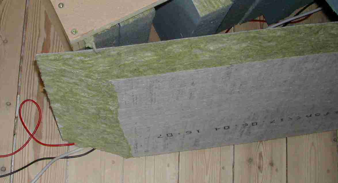

Jeg havde nogle mineraluldsplader liggende, som jeg brugte til mit ”forsøg”.
Foto 2

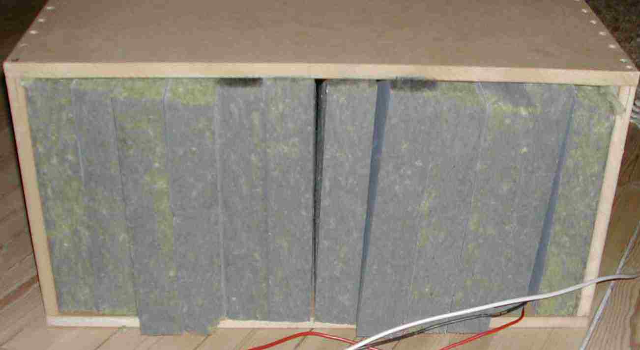

For et undgå, at lyden blev reflekteret af ”absorbentmuren” bag enhederne, tilspidsede jeg dem, så lyden (forhåbentlig)
bliver ”fanget” af absorbenterne.
Foto 3
Så startede målingerne, og jeg blev positivt overrasket. Den spillede næsten lige så højt som mine hjørnebasser, til trods for
princippet, og at hjørnebasserne enheder bestod at to styk 8 ohms Peerless 10” SLS enheder, parallelforbundet til 4 ohm,
mens 30W/4558T0 er 4 ohm, og derfor blev serieforbundet til 8 ohm. Jeg målte i lyttepositionen, dvs med
rum/rumresonanser, og jeg havde svært ved at se nogen 6 dB afskæring pga ”kortslutning” og ¼ resonansen var dæmpet
helt væk.
Jeg prøver at lukke kabinettet bagtil, så det blev en lukket kasse, og bortset fra, at min 35 Hz egenresonans i rummet blev
anslået anderledes, var der kun 1 dB forskel ved 20 Hz – det så ud som om, at min dæmpning var vellykket.
Jeg byggede så den anden dipolbas. Jeg havde ikke mere af mineraluldspladerne fra den først højttaler, derfor prøvede jeg
med almindelige Rockwool A-bat, det fungerede også storartet.
Så målte og korrigerede jeg det samlede system, bassen var ret ned til 20 Hz, ganske som ved hjørnebasserne – og så
lyttede jeg.
Det lød fremragende, aldrig før har jeg hørt en så tør og præcis bas. Jeg spillede de sædvanlige numre, som jeg plejede at
bedømme bas på. Der ”manglede” lidt ”basmudren” ved de laveste frekvenser, det spillede simpelthen renere og med bedre
impulsgengivelse, anslagene var mere præcise, mere ægte. De dybe strygere bliver også gengivet mere ægte. Der dukker
detaljer op, som jeg ikke har hørt/bemærket før.
