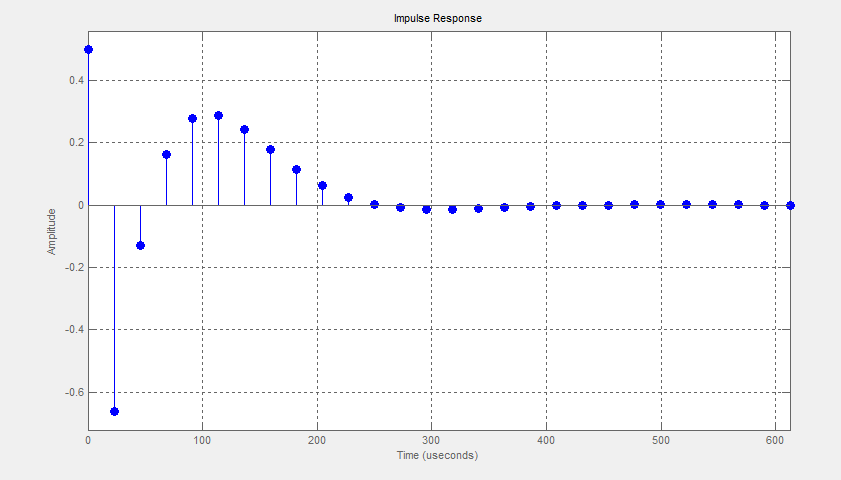

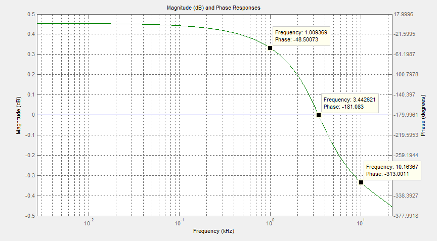

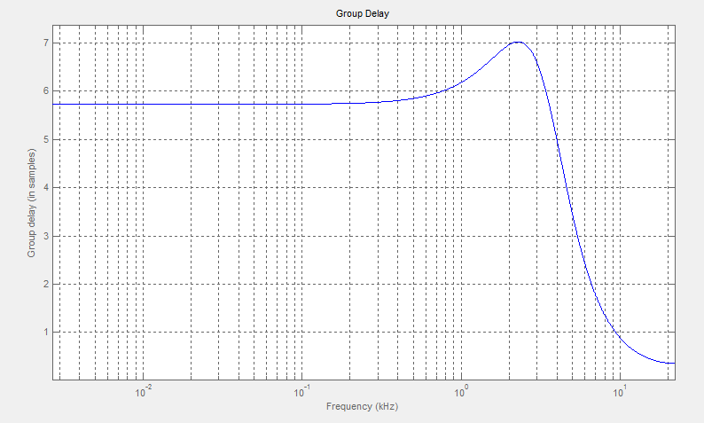

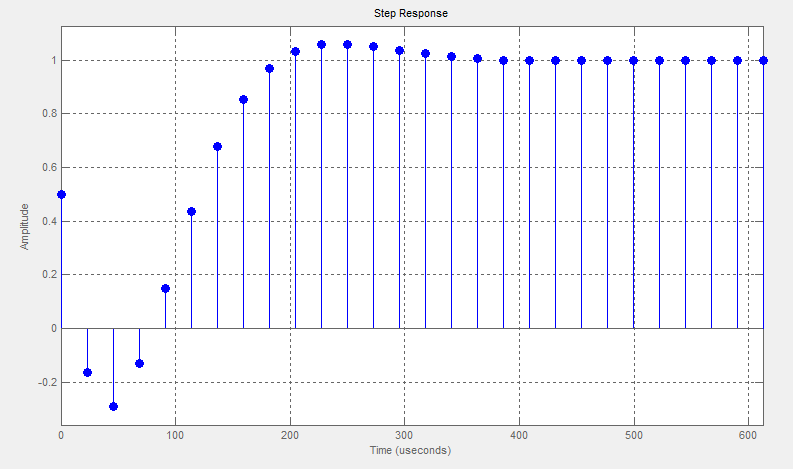

Ja nu kunne jeg altså ikke lade vær'.
Jeg har all-passfilteret et lille stykke musik med Johnny Cash på 16s ca.
Her er linket:
http://www.2shared.com/file/DctSLAiP/phase
dist_blidtest_af_kasper.html
Der er en original som hedder Cash, så er der en A og en B. og enten A eller B er filtreret med
følgende filter:
Frekvens/fase respons
Pol nulpunkt diagram
Impuls response
Step response
Groupdelay i samples (fs = 44100)
Filter koefficienterne er:
[0,499849000000000     -1,32524649606502     1]
[1     -1,32524649606502     0,499849000000000]
Jeg har forsøgt at opnå samme fasekarakteristik som på en 2½ Vejs højttaler jeg lavede for et par dage siden med passive
delefiltre selvfølgelig (1orden på woofer, 2 orden på midwoofer og 3 orden på diskanten), de passer imponerende godt
overens! Dette er altså et autentisk forsøg!
Lad mig høre, er det A eller B som lyder rædselsfuldt som følge af faseforvrængning eller "tidsforvrængning".
og nu ikke noget med at snyde ved at sammenligne dem bit for bit med referencen "Cash" - Ellers laver vi bare en ny uden
en rigtig reference.
