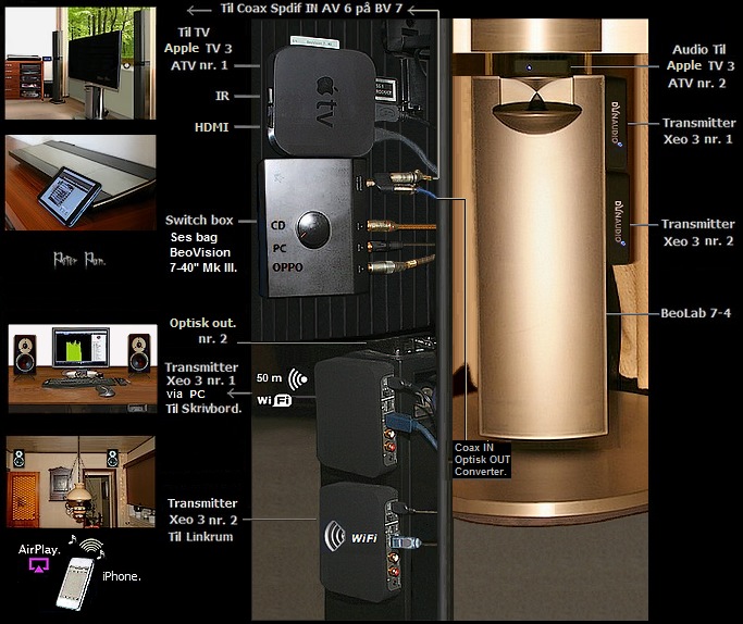

Hej redfox, længe siden.
Mit BeoVision 7 40" Mk III fra 4 måned 2017 virker stadigt fint. På DENNE tråd finder
du nok svar på meget. Bemærk tråden starter med BV 7-40" Mk II. Der efter MK III.
Der ligger masser af billeder og forklaringer på hvordan jeg har sat dit og dat op.
Håber det kan hjælpe dig lidt. Hilsen Peter Pan.
