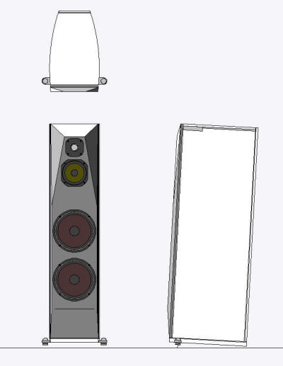

Design
Her var vi hurtigt enig om at de nye højttalere skulle forsættes i samme designstil som Bechs - bare lidt større - og nok i en lakeret finish. Noget i denne stil

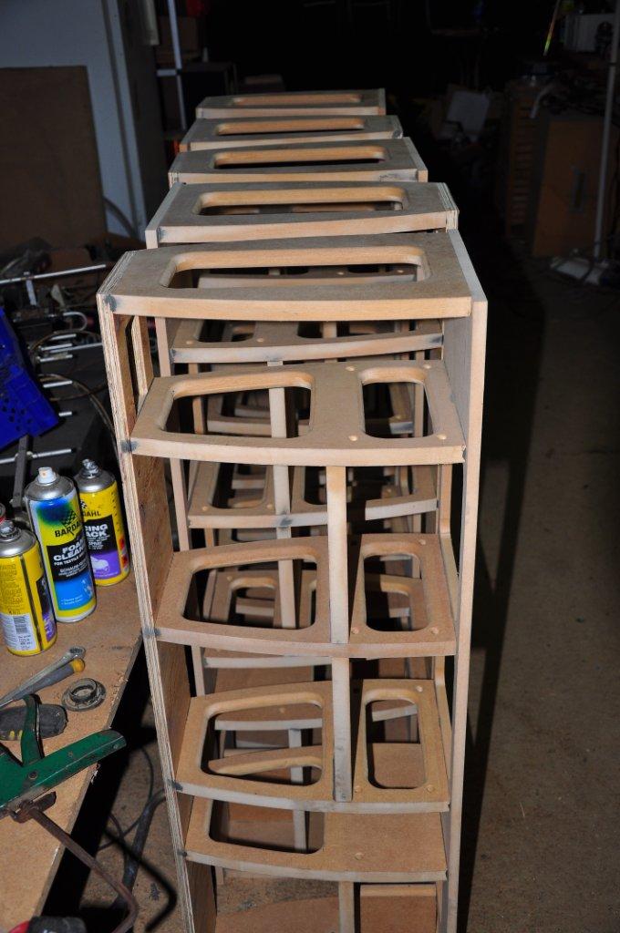

Nu hvor der er ved at komme gang i Rock-højttaleren, vil jeg lige komme med en status på Umami-projektet.
Lige nu står de hos Nørd til den sidste fintuning. Vi får bygget kabinetter professionelt og Nørd er ved at lægge sidste hånd på
tegningerne med de præcise mål. Formen bliver som mine gamle - også med kunstlæderfront -men lidt større, bredere og
dybere. Og så regner vi med at de skal sprøjtelakeres. Med vores nuværende tempo er dette nok først efter sommerferien :-)
Herefter kommer endnu en fintuning af delefiltret i det rigtige kabinet.

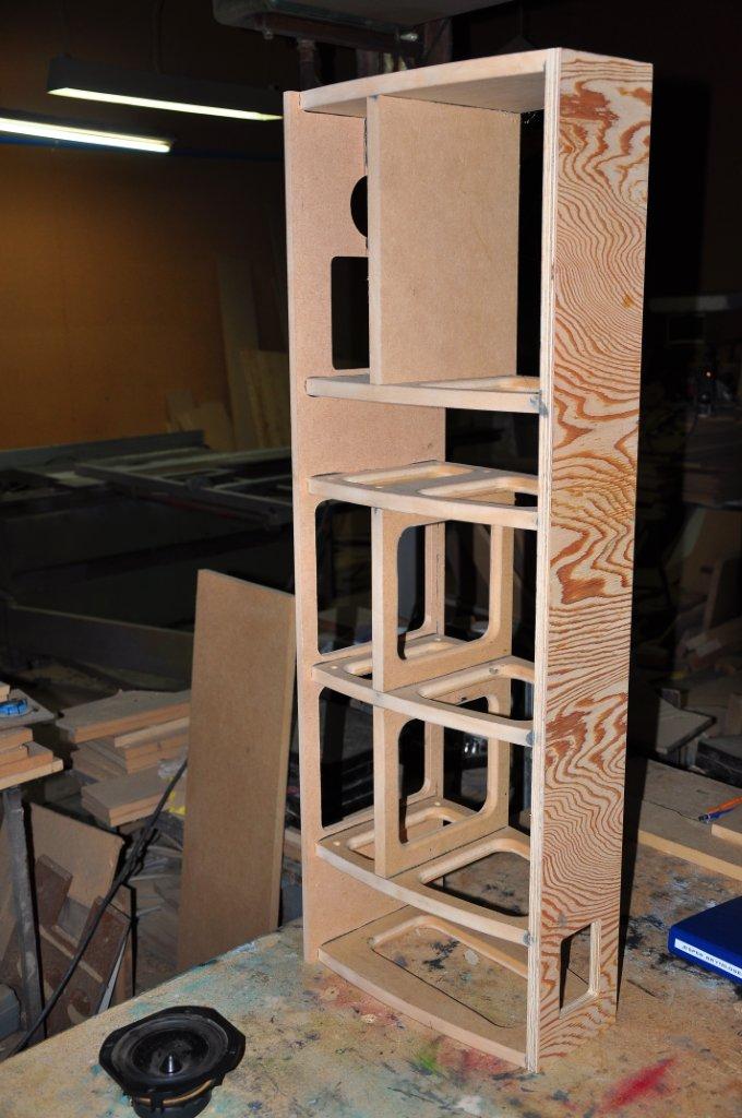

Det går langsomt, men sikkert fremad.
Efter at have lyttet til 3 samples limet sammen med 3 forskellige typer lim :-) kom der gang i byggeriet af de endelige kabinetter (6 stk.). Siderne i MDF og X-finer ER limet på og fronterne er ved at blive lavet.
Herefter skal vi have fronterne beklædt med læder og lakeret kabinetterne - så der går nok lidt tid endnu før vi kan gå i gang med den sidste finjustering af delefiltret i de endelige kabinetter.

Vores "konstruktør" havde limet 3X2 helt ens stykker MDF sammen med hhv. almindelig hvid trælim, PU-lim og en langsomt hærdende og vibrationsdæmpende lim fra Wurtz.
Nørd lagde ud med et bud på, hvad der var hvad ud fra en "bankeprøve" - og ramte 100% rigtigt. Der skulle ikke mange bankeprøver til for at afklare, at Wurtz-limen lød klart bedst og PU-limen klart dårligst. Bedst = dæmpede vores bank mest.
I løbet af aftenen "blindtestede" jeg med bankeprøve 5-7 gange og foretrak hver gang Wurtz limen. Limtypen havde en hel del større betydning end jeg umiddelbart havde forventet.
