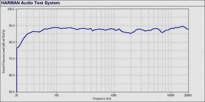

Læg mærke til at der står ±0.5 dB from 29 Hz to 18 kHz ( In-Room Response Relative to Target Response).
Altså "Target respons" - tror faktisk de refererer til at de fintrimmer/kvalitets sikrer i forhold til en prototype.
Kurven herunder er fra den nye Revel F208. Den ser da lidt faldende ud
At kurven ikke er faldende op gennem diskanten - er fordi der kompenseres for den reducerede spredning i de øverste
frekvenser. Man skal mere tænke energi i rummet end flad målekurve.

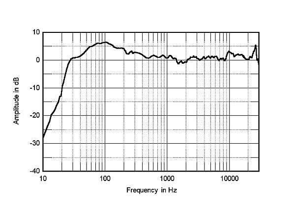

Jeg henviste til deres reference højtaler og ikke deres billiger typer.

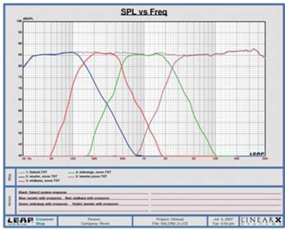

Så led lige igen, men skriv så Ultima studio 2 eller salon2 så bliver du måske en anelse klogere
Der er en top ved 100-125Hz og fra ca 250hz og op er der stort set ret frekvensgang til noget over 20Khz

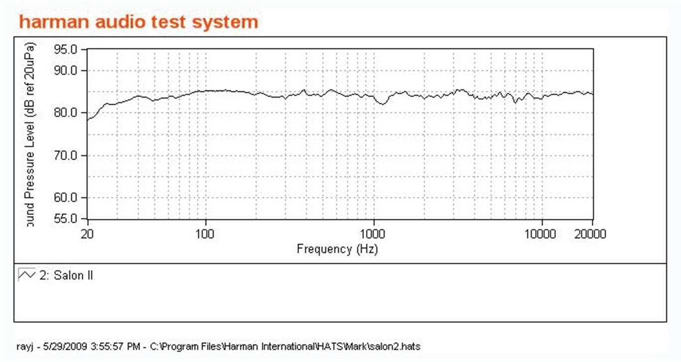

Her er frekvensgang fra Salon2, håber så den med faldende frekvensgang er begravet

Hmm - det er en målekurve fra et anechoic rum - altså et målerum uden ekko også i bassen.
Sådan et har jeg desværre ikke og må ty til billigere metoder - målt i et rigtigt lytterum.
Her er kurven fra Revel F208 i et teknisk målerum.
Her er kurven fra Revel F208 i et uendelig rum - udenfor.

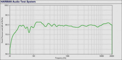

Her er kurven fra Revel F208 målt i et lytterum - sådan som jeg måler.

Sådan som jeg måler højttalerne og udvikler dem - skal de have en svagt faldende kurve for at det lyder godt.
