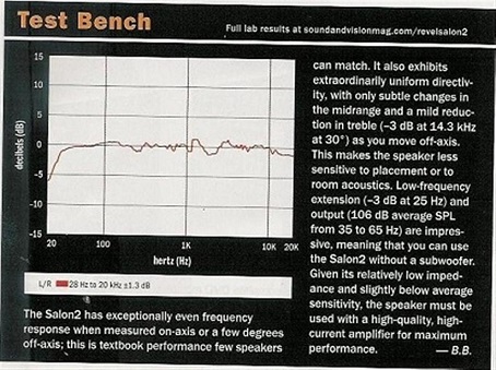

Læg mærke til at der står in listening room.
Et lytterum vil tilføre end hældende frekvensgang fordi højfrekvente toner bliver absorberet bedre end lavfrekvente i en normal stue(derudover er der
også roomgain som virker i bassen).
Jeg kan prøve at uploade nogle målinger af mit system i lytterum samt gate'd(samme måling som i lyddødt rum). Måske i en anden tråd
Mvh Lennart

Har set kurver fra mindst 4-5 af de førende hi-fi tidskrifter i verden, alle kurver har naturligvis et hæv omkring 100-150hz men området over de 250-300hz er ganske retlinet og uden nogen fald i kurven op mod de 20-30Khz.
Da jeg kommenteret jeres frekvenskurve var det også en fejl fra min side at tage området under 300Hz med, men syntes bare den store dyk der er længere oppe kan være et problem, da et fald på 4-5db jo næsten er en halvering af lydstyrken i området.
Vh. Søren

Vienna acoustic har også et dyk i området, mener det er gennemgående i deres modeller:
her Bethoven Grand Concert
Grand Concert
Det er området hvor øret er mest følsomt der dæmpes:
Hearing curve
Jeg må hellere ved lejlighed prøve at lave dykket derhjemme..

Yep, som LGrau skriver er det en rum kurve der ganges på højttalerens
frekvens karakteristik, set fra lytte pladsen. Hvis højtaleren et helt ret.
ErDer gange hvor jeg har justeret ind til flad frekvens karakteristik, et Jeg
altid gået tilbage igen grundet en alt for lys og tynd lyd karakteristik.
Men fravigelser fra den flade karakteristik målt på enhederne vil
naturligvis så igennem i rummet også :-)

Sendt: 01 Oktober 2014 kl. 11:36 | IP-adresse registreret
LGrau skrev:
Det er det jeg mener med kurven
Ideelt bør kurven se sådan ud med højttalerne i det rum man lytter i, når der måles fra lyttepositionen

En ideel kurve må være at gengive original materialet så præcist som muligt, hvis vi nu tager Grand Concert målingen så bliver visse områder kun gengivet med ca.½ styrke, er det i kalder ideel frekvensgang ?
Så næste gang jeg høre rigtig live musik så skal jeg lige bede musikerne om at halver styrken for toner mellem (1,5-6Khz eksempel)     Nej den skal i sku længere ud på landet med
Her er mit sidste eksempel på det er noget sludder igen en Revel salon 2 måling. vil i se flere så søg selv.
Den ideel frekvensgang må være 20-20Khz +-0db for kun derved gengives lyden som den blev afspillet.
Vh. Søren
Søren jeg har også set et hav af forskellige målinger i diverse blade osv og de gode har også tilnærmelsesvis lineær frekvensgang, måske +/- 3-4 db
Men hvor er de målt ?
Justerer du anlægget ind til +/- 2 db fra 10 til 30 khz så er lyden meget lys og meget flad, jeg har prøvet det et utal af gange

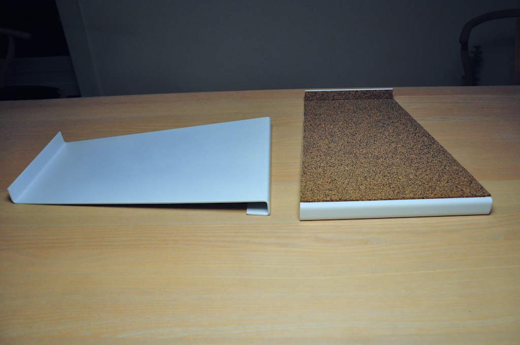

Så kom højttaler-foden helt på plads - den første version var blevet for smal.
Pt. eksperimenterer vi med at mindske mængden af dæmpemateriale for at få lidt mere punch i bassen.
I første forsøg oplevede vi, hvor kritisk placeringen af dæmpematerialet er.
Vi fjernede ca. 25 g dæmpemateriale, men det var bl.a. den del, der er placeret umiddelbart bag den øverste basenhed. Det gav
godt nok mere punch i bassen, men til gengæld blev musikken ret usammenhængende - det lød faktisk ret træls. Så flyttede vi
noget dæmpematerialet langs siden af kabinettet ind bag den øverste enhed: bedre sammenhæng, men stadig ikke helt OK.
Næste forsøg: tilbage med dæmpematerialet langs siden og retur med ca 50% af dæmpematerialet bag den øverste basenhed - og
her kom skuldrene så ned igen og testnummeret lød lækkert og sammenhængende.
I weekenden fjernede jeg 25 gram i hver side af det dæmpemateriale, det ligger bagerst i kabinettet og det gav en del i den rigtige
retning uden at miste sammenhængen i musikken.
Nu skal Nørd og Ronni så lige ind over og evaluere - så må vi se hvad next step er....

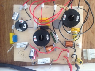

Nu er det et stykke tid siden at jeg sidst har været aktiv herinde – så synes det er på sin plads med en opdatering. Denne gang er der tale om en ”milepæl” – da vi efterhånden er ved at bruge ordet færdig om vores kreation.Umami er jo beskrevet som velsmag / modenhed – og man må sige at de har haft tid til at modnes! Ikke desto mindre har vi nu, efter 4,5 år – valgt at vi er ved at være der.
Efter kabinetfremstillingen sidste år – og efter at højtaleren har spillet hjemme hos bech i et stykke tid – var det endeligt blevet min tur til at få lyd i kasserne.
Jeg har knipset lidt billeder fra den aften – så i kan se hvor effektivt man kan arbejde med maven fuld af roulade og muffins (længe leve dan-cake).
I sidste uge mødtes nørd og jeg, med nørds 120 år gamle pc, og ditto aldrende calsod (simuleringssoftware)– for at ”rykke” det sidste stykke – hvilket til sidst lykkedes – og højtaleren har nu opnået de universelle kvaliteter – som var en del af vores krav. Sidste eksamen bliver at
implementere ændringerne hos Bech – som stadig er et par iterationer bagud. Hvis oplevelsen er det samme hos ham – så er vi i mål.
Vi havde første ”demo” i går – hvor vi havde en ufrivillig(næsten da) person i sweetspot et par timer – og de bestod indtil videre testen. Hans indtryk var godt (om ikke andet blev han mandopdækket – så måske han ikke turde sige andet) :-)
Her kommer et par billede fra den sidste del af processen. Jeg er ved at samle billederne sammen – og regner med at lave et link til et photoalbum – hvor alle vores billeder kan samles – der er
efterhånden en del.
Klargøring af delefilter:
Dæmpemateriale – udføres af Bech – som efterhånden kan afveje +- 3 gram på øjemål!
Første lyttetest:
Nørd må lige på banen med de tekniske detaljer omkring simuleringen, og hvad de sidste ændringer betød.
vh Ronni

Det er helt mærkeligt at vi "måske" er i mål med Umami.
Vi har arbejdet i lang tid med dæmpning af bassystemet og delefilteret. Det har helt sikkert bragt os i den rigtige retning
- og vi er blevet en del klogere undervejs - men Umami' erne manglede lige "det" som Bech gamle højttalere havde. (Se
linket på første side af dette emne).
Kald det sammenhæng, robusthed, "rigtig" - der hvor man ikke mere sidder og lytter (efter fejl ) - men faktisk bare
nyder musikken.
Efter lang tid med en ændring - lytte i en uge - en ændring osv... besluttede Ronni og jeg at tage en aften, hvor vi gik
alle kombinationer af udfaldsrummet igennem. Vi snakker ikke om store ændringer. Alle sammen ligger inden for 5-10%
af grundværdierne.
Efter 7-8 ændringer var vi sgu tæt på - jeg lavede endnu en analyse på min gode gamle CALSOD og ændrede den anden
spole i serie med bassen fra 1,5 til 1,6 mH - og WUPTI så var den der sgu (næsten).
Det sjove er, at det reelt kun ændrer lidt på fasen - det er kun synligt på niveauet - 10 db nede på bassen afrulning!
Næste dag meldte Ronni tilbage, at den på nogle numre var LIDT hård og han ville prøve at dæmpe diskanten.
Jeg SMS tilbage, at han i stedet skulle prøve at hæve diskanten. Efter lidt diskussion frem og tilbage prøvede han og nu
sidder den altså i skabet.
Det er bare dejligt - efter 3-4 år ?

En skam der ikke må vises flere billeder af højttaleren, evt. af delefilter så vi kan se hvilke komponenter der er brugt.
Nørd
Bruger siden: 02 April 2003
Indlæg: 808
Sendt: 15 April 2015 kl. 18:39 | IP-adresse registreret
Hej Miav
Komponenterne i testfilteret er ikke specielle komponenter:
Monacor, Bennic, visator kondensatorer. Hvide keramiske modstande og diverse spoler.
Værdien på komponenterne er meget vigtigere end hvilke typer det er.
I den endelige version skifter vi til gode (ikke sindsyge dyre) komponter i serie med mellemtonen og diskant.
Det at ændre en spole fra 1,5 til 1,6 mH ændrer mere - end at skifte til dyre komponenter...
Men måske Ronni vil loade et billede op ?
Nørd
Nørd
Indlæg: 808
Sendt: 16 April 2015 kl. 16:45 | IP-adresse registreret
Hej igen
Lige et billede af delefilteret...
Håber det kan ses
Hilsen
Nørd
