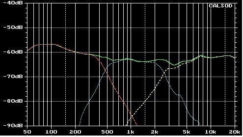

Så er det tid til lige at få nogle målinger... eller simuleringer fra CALSOD.
Først lige nogle kommentarer.
Det er simuleringer, men erfaringsmæssigt passer de utrolig godt på en målt kurve.
Niveauet på bassen under 50 Hz vil være dybere i et lytterum - meget dybere.
Først samlet kurve.
Dernæst for de enkelte enheder.
På den samlede kurve er der et lille hop ved 5.000 Hz og diskanten har lidt kraftigt niveau over de 5.000 Hz.
Når man måler 30 grader ud til siden falder det på plads - og det svarer typisk til den energi fordeling, der er et lytterum.
Det lyder i hvert fald godt

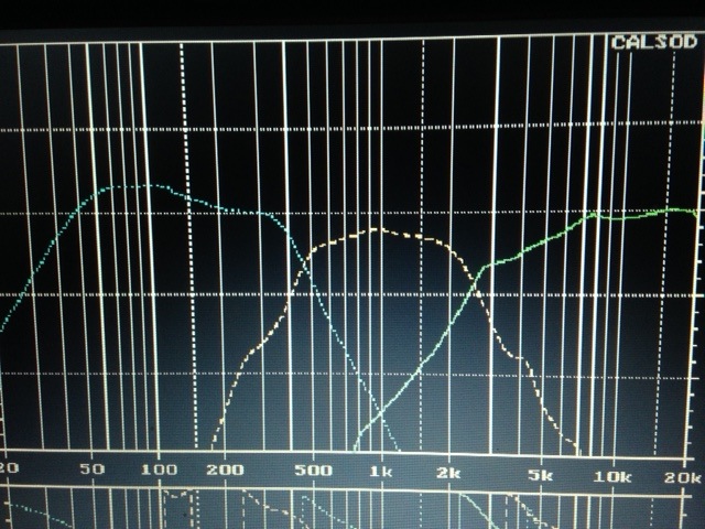

He he
Det går godt - men Apple (ja ja - jeg ved det ) vender billederne når jeg sætter dem ind. Sikkert pga. jeg vendte
Iphonen på hovedet da jeg tog billedet

Sendt: 29 Juni 2015 kl. 19:02 | IP-adresse registreret
Hej Allanowich
Mange tak
Puklen er ved 7000 Hz.

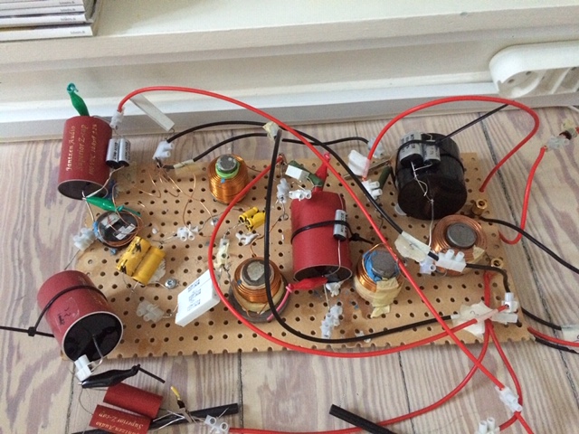

Vi har for nyligt lavet en del om i delefiltret – da vi var kørt lidt ind i en ”blindgyde” med en lidt for ”hård” mellemtone – hvilket gjorde at skuldrene ikke helt ”faldt ned” – og der var enkelte numre som ikke helt lød så ”frie” og sprudlende som vi ønskede.
Nørd kan helt sikkert fortælle mere om hvad vi har lavet – rent teknisk. Med mine ører – har vi nu opnået at bygge en højtaler af rigtig høj kvalitet – til en rimelig pris.

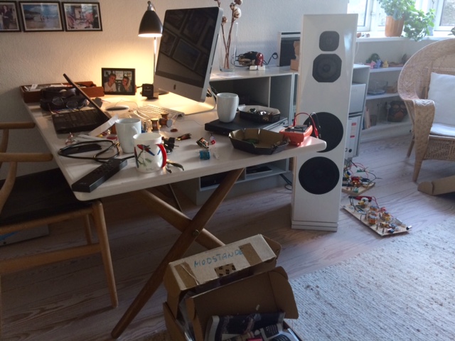

Til sidst et billede af Umamierne i deres pryd og pragt

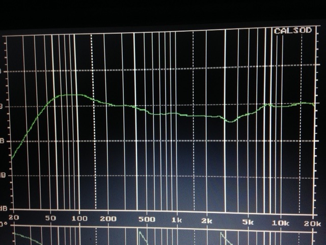

Det er lidt mærkeligt - at de måske er ved at være færdige
De sidste justering har virkelig flyttet meget. Der var lidt problemer med en lidt pågående mellemtone i et meget smalt område.
Efter en del analyse - viste det sig, at der sandsynligvis var et lidt for højt Q i delefilteret på mellemtonen (highpass). Det kunne faktisk løses ved at fjerne en spole på tværs og bruge sugekreds ved ca 200 hz mere aggressivt. Så nu er der faktisk kun en modstand og een kondensator i serie med mellemtonen. Samtidig blev mellemtonen hævet ganske - lidt.
Det kan være meget svært at spotte på kurverne - men lydmæssigt var det samlet set en klar forbedring. Der er bedre sammenhæng og mere varme - uden detaljerne er røget. Måske tværtimod?

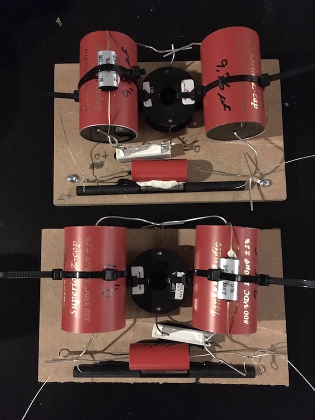

Hejsa
Long time no see
Tiden går - og nu er det altså på tide af gøre Umamierne HELT færdige.
Dvs med delefiltre inden i kabinettet. Det synes nogen i husstandende altså ;O)
Vi har også haft nogle rigtig gode dele liggende - og nu skal de i spil.
Lars har delvist implementeret de nye komponenter...
Delefilteret bliver fordelt på 4 plader i kabinettet - eller er der ikke rigtig plads ;O)
Har lige været samlet en onsdag aften og fået lavet diskant filterne.
De fylder lidt med de nye komponenter!
