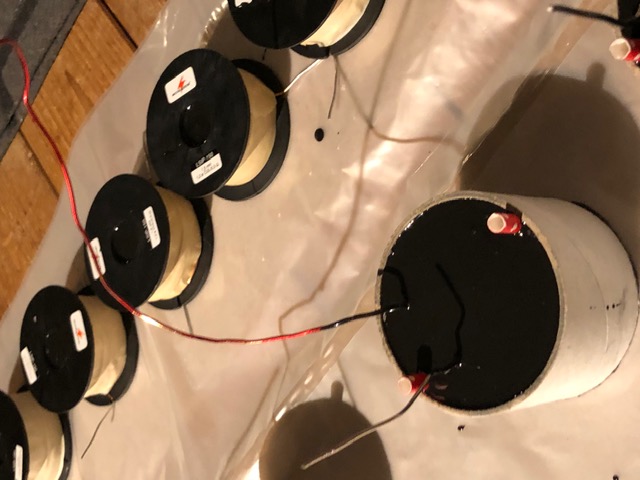

Så arbejder vi videre med delefilteret.

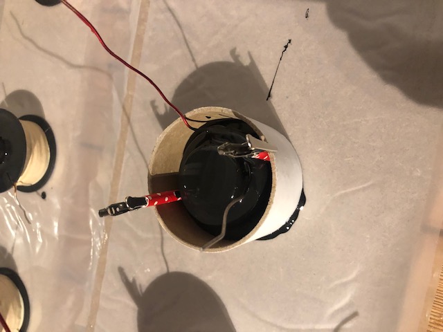

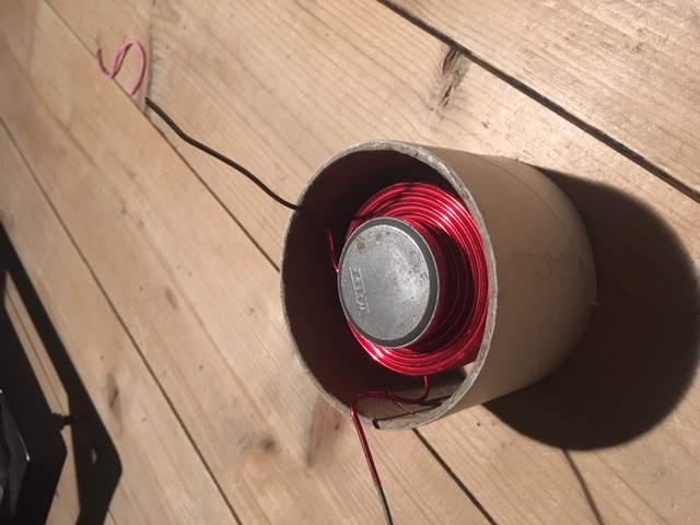

Inspireret af en aften med Børresen - støber vi de store spoler ind i hård støbemasse.
Efter at have søgt på nettet efter støbemasser med de rigtig termiske og andre elektriske og fysiske egenskaber.. samt pris -
fandt vi frem til Triatan støbemasse.
Herefter fandt vi nogle paprør som passede i dimensionerne - og støberiet går i gang.
Det underlige er, at spolernes værdi ændrede sig efter de var støbt ind.
Værdien steg fra 3,9 mH til 4,12 mH
Det betød vi måtte bore fra bunden - i låget og kernen - for at få værdien ned på den ønskede værdi.
Det underlige er at støbemassen burde ikke ændre værdien.
Vi hælder derfor til at den øgede stabilitet - gør at de tidligere små vibrationer i kærnen og låget nu bliver omsat til øget værdi.
Men andre gode erfaringer modtages gerne.

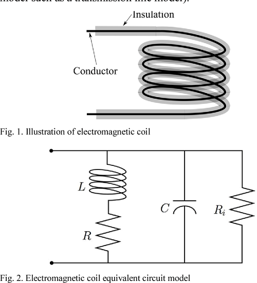

Et spændende projekt i har gang , også min erfaring af indstøbning dæmpning af komponenter er en fordel. En mulig forklaring på at i måler forskel på ikke indstøbning og indstøbning er sandsynligvis at i ændre spolens equivalente kredsløb lidt:
Det som sandsynligvis ændres er det man kalde (parasitic components) som er de fejl komponenter , uønskede komponenter som en given komponent altid vil indeholde udover den primære komponent som i dette tilfælde er en spole L på tegningen.
C ændres sandsynligvis lidt ved at tilføre støbemasse og sikkert også Ri , støbemassen komme til at virke som dielektrikum og afhængig af støbemassens Relative permittivity vil C ændre værdi, Ri vil også ændre sig lidt , men vil nok mest påvirke spolens Q.
Konklusionen er at den samlede spole vil ændre sin AC-modstand ved en given frekvens en lille smule med støbemasse i forhold til uden, som sagt Q vil også ændre sig lidt. Afhængig af målemetoden kan det være årsagen til den forskel i måler.
Dette er et eksempel på de fejl-komponenter som er alle vegne og som alle vil have en lydsignatur, min erfaring er at komponentens elektriske værdi stor som lille vil give den samme lydsignatur hvis komponenten er lavet af de samme materialer, betyder at selv om fejl komponenter/de parasitiske komponenter har lille elektrisk værdi kan de alligevel bidrage betydeligt til den samlede lyd.
Det samlede lydresultat bliver lig med den elektriske funktion plus den lydsignatur de benyttede materialer i den givne komponent vil give. I dette tilfælde vil lydsignatur bl.a. afhænge af hvilken støbemasse der er brugt. Men hvad som har den største betydning dæmpning eller støbemassens lydsignatur er svært at afgøre , begge dele vil bidrage til den samlede lyd. Et er dog sikkert det vil stort set altid være en fordel at dæmpe mekaniske vibrationer/resonanser , det gælder overalt i stereoanlægget , fra det apparaterne står på, til højtaler og elektronik og kabler, og ikke mindst i rummet.

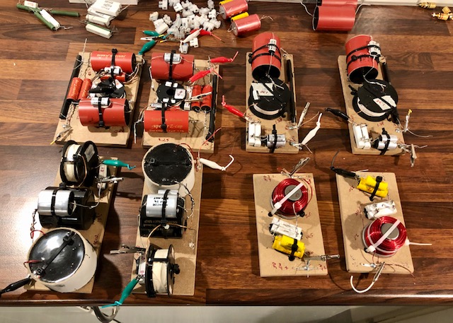

Umami opnås bl.a. ved modning - og det må siges at være opnået med vores projekt. Nu har delefiltrene stået uændrede udenfor højttalerne de seneste par år og er nok modnet færdigt. Ift. de endelige delefiltre har vi bl.a. spildt tid pga. et måleapparat, der målte forskelligt fra dag til og har derfor – 2 gange – måtte bruge en aften på at finjustere de støbte spoler.
I søndags blev jeg så færdig med de endelige delefiltre opdelt på 4 boards, så de nu er klar til at blive bygget ind i højttalerne - og i går blev de samlet udenfor højttalerne for at sikre, de var OK.
Så må vi håbe, at intentionen om, at Nørd og jeg skal bygge dem ind i højttaleren, når vi rammer en søndag med dårligt vejr også holder stik 😊
