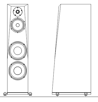

Og her kommer vi til første kompromis: Størrelsen. Nogle vil nok mene, at vi går i den helt forkerte retning i forhold til netop at ville formidle emotionalitet. Men højtaleren skal være i ”normal” gulvhøjtalerstørrelse, dvs. cirka 1 meter høj, 1/4 meter bred og 3/7 meter dyb. Altså ikke nogen kæmpe. Tegningen ser p.t. sådan ud:
Basalt set bliver højtaleren en tre-vejs basreflekskonstruktion med 1 diskant, 1 mellemtone og 2 basser. Enhederne er:

Og lige her må jeg nok korrigere Øpsie; Projektet vender den vej rundt... en hifi-højttaler, der kan spille rock (ikke en rockhøjttaler, der kan spille hifi;O)
Vi blev hurtigt enig om grundkonstellationen: 3 vejs med 2 stk. 8 tommer i basrefleks - og så gik jagten på de rigtige enheder.

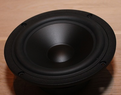

Mellemtonen - SB17MFC35-4
Mellemtonen var den der gav de største hovedbrud. Det blev hurtigt klart at en 5" ikke kunne spille højt nok til at følge med de 2 lette 8 ohms basser. Der skulle altså vælges en 6½".
Jeg har et problem med 6½ enheder - der findes ikke ret mange gode - og slet ikke med tilstrækkelig følsomhed. Samtidig skulle mellemtonen være lidt 'tilgivende' - altså coated 'pap' eller 'poly'.
Efter at have gennemtrævlet hele internettet flere gange faldt valget på Wavecor WF168WA01. Den havde dog noget uro ved 3-4000 Hz - så jagten fortsatte til jeg fandt den nye SB17MFC35-4 (4 ohm). Superlækker enhed med flot frekvensgang og fornuftig pris.

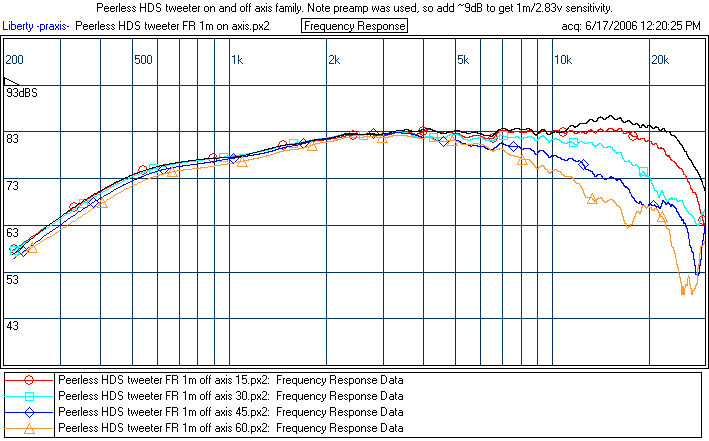

Diskanten - Peerless HDS
Igen var frekvensgang vigtig, jævn spredning, lav forvrængning, lav egenressonans og jævnt impedansforløb.
Valget stod længe og tippede mellem SB´s R29, Wavecor TW030WA06 (savle, savle) og Peerless HDS. Den sidste vandt et tæt opløb på frekvensgang og denne måling, jeg fandt på nettet. Det er bare smukt !
Peerless HDS hedder også Scanspeak Discovery 9130

I har helt sikkert en pointe. Der bliver også et kompromis her (undskyld, Nørd, balance ).
Men det vigtige for os er også, at udgangspunktet jo overordnet set er den lyd, som Nørd står for, men med et mere rock'et udtryk og lidt mere vildskab. Det er selvfølgelig subjektive gradbøjninger, der er svære at formidle, men så skal man være velkommen forbi til et lyt, når vi når dertil
Så ved godt, at indledningen lidt for meget giver udtryk for, at nu skal der for alvor rock på drengen... men helt så slemt er det altså ikke

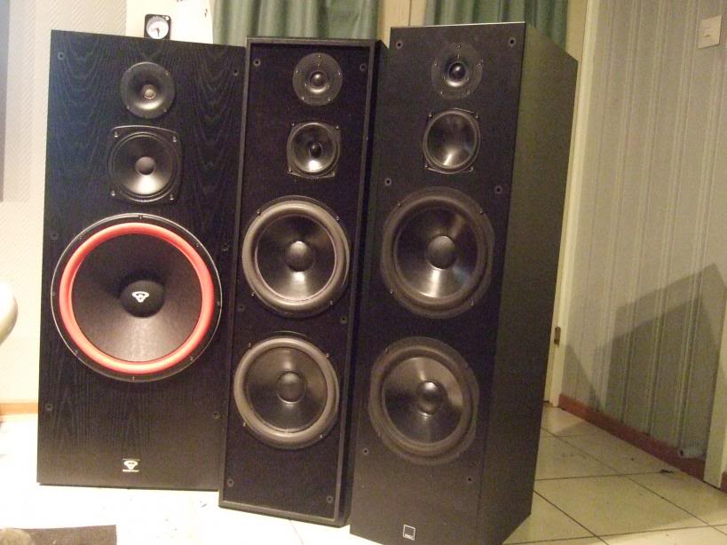

Til det kan man så sige at det sagtens kan lykkes uden 15" eller 18".
Dali lavede 2 højttalere (Dali 109 & 909) og de kunne bestemt levere lydtryk og spille rock så det batter.
2 x 10"
909eren var mest "hifirigtig"
109eren meget basstærk
Der kunne en Cerwin Vega DC 12 ikke være med

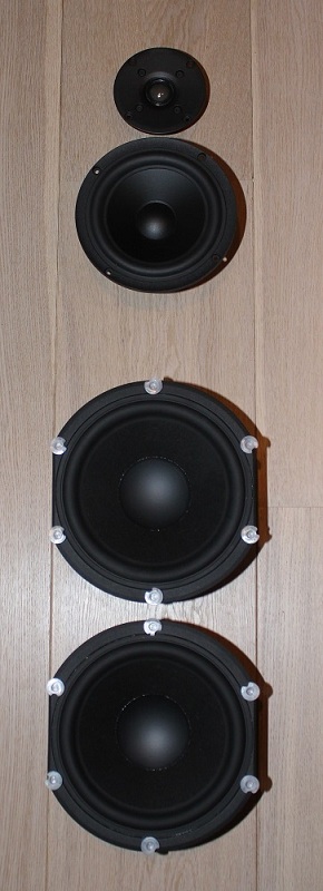

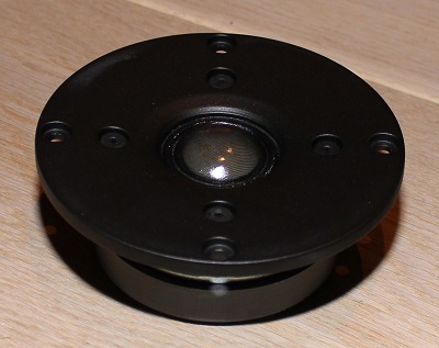

Så er enhederne kommet!!!
I alt 24 enheder på 44 kg. Nørd synes, de er ”lækre”, vi andre har vist ikke helt samme forhold til den slags :o)
Diskant:
Mellemtone:
Bas:
For at give et indtryk af, hvordan fronten kunne komme til at se ud, har vi forsøgt at lægge dem op på trægulv (giver lidt inspiration til finish, men det er absolut ikke afklaret, og det er slet ikke sikkert, de tre sæt bliver ens på dette punkt):
