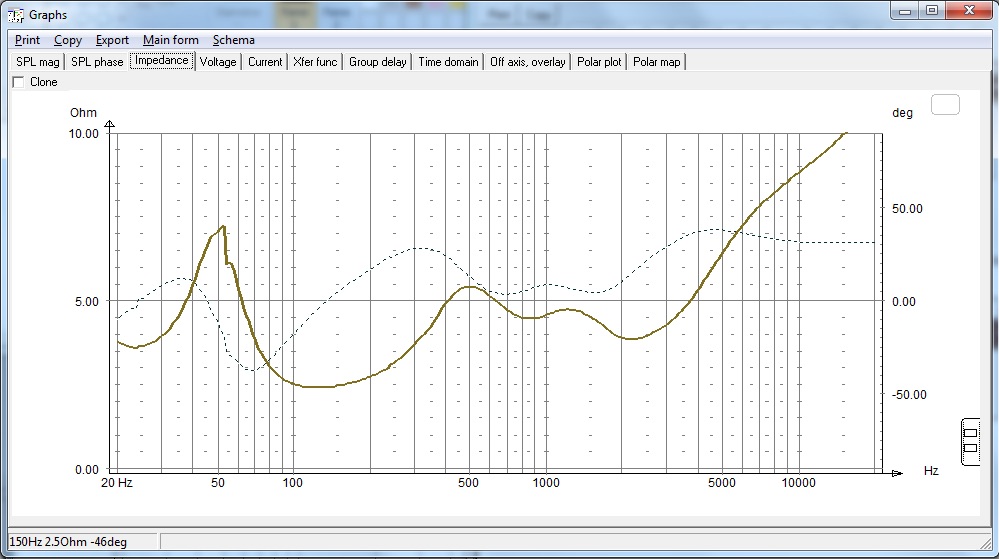

Så skete der sgu noget!!! Vi har lyd :)
Første simuleringer af deletiltret er blevet implementeret, og prototyperne kan nu gengive noget, der tilnærmelsesvis ligner musik (underdrevet :)
lyder faktisk overraskende godt, og alle komponenter skal jo lige have lov til at sætte sig og enhederne motioneres).
Frekvenskurver i første version:
Tilhørende impedanskurve:
Mere info følger...

Jeg syntes jeres Total SPL, har snydt jer, jeg kan sen den følger bas/mellem enhedens SPL op mod toppen.
Jeg syntes i har et ret kraftigt hæv i området mellem 50-200Hz, de må alt andet lige lyde ret pågående, jeg kan se vi næsten snakker
10dB.

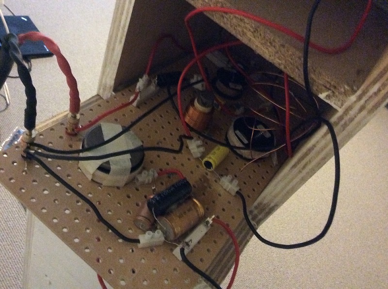

Lige et billede fra lytteposition (kønne er de ikke, prototyperne):
Og et hurtigt skud af delefiltret:
Som det måske ses af frekvenskurven ovenfor, så er der bas nok :o) Dén skal vi have tøjlet lidt, men godt at høre, at der er smæk på! - nemmere
at gå den anden vej ifølge Nørd. Så det skal nok blive godt!
Fedt at komme videre, og nu venter en masseforsøg og tweaks af lyden for at få den helt rigtig. Vi har lang vej endnu, men nu spiller prototyperne i
det mindste.

@Miav: Ja, der er pænt meget bas. Og den skal vi have styr på :o) Synes nu ikke, det lige nu lyder specielt pågående, mere råt og meget
usammenhængende. Perspektivet er heller ikke til stede endnu. Overhovedet! Alt det kommer vi til at arbejde med i de næste (mange?) måneder,
når vi justerer ind og leger rundt med komponenterne i delefiltret.
Men var spændt på, hvordan det i det hele taget ville lyde, og jeg synes ikke, det er helt i skoven :o)

Interessant projekt! Det øgede basniveau omkring 150-180 Hz. Har i overvejet betydningen af at impedansen i netop dette område er halveret i forhold til gennemsnittet. Det betyder, at der afsættes 3db mere energi netop der, hvor jeres basproblemer ligger. Samtidig belaster det forstærkeren tilsvarende?
Lytterummet. Er det fortsat som vist på foto? Hårde og bare vægge? I så fald vil akustikken påvirke resultatet hørbart. Akustikken skal i givet fald forbedres.
Højttalerne. Idealet er at få rettet impedanskurverne ud på de enkelte enheder med Zobel og Notch filtre og derved sikre at delefilteret arbejder med så lineære impedanskurver som overhovedet mulig. Vælger i efter denne betydningsfulde del af opgaven ligeledes at anvende Linkwitz Riley 24dB filtre ( mange komponenter og stor præcision ) får i højttalerenheder som arbejder i fase med en minimum af overlap. Oplevelsen bliver (af egen praktisk erfaring) den at højttalerne samarbejder, som om lyden kommer fra én højttalerenhed. Med en tilstrækkelig strømstærk forstærker (på grund af jeres valg af basenheder) og et fornuftigt dæmpet rum vil i få en højttaler som kan spille såvel rock som alle andre genrer.

@Kaj.: 1000 tak for feedback. Jeg vil lade en anden fra 'holdet' kommentere dine tanker omkring filtre og impedanskurver :)
I forhold til lytterummet har du også ret i, at det er problematisk. Har prøvet flere ting i forhold til akustik, og det der virkelig hjalp, var den store
bogreol bag lyttepositionen, som du ikke kan se. Det er absolut ikke optimalt endnu, jeg har nogle voldsomme peaks ved bestemte frekvenser, men
de skyldes meget rummets form og dimensioner. Kan ikke udelukke, at jeg kommer til at prøve med bas traps på et tidspunkt, men lige nu spiller det
tåleligt. Så vidt jeg kan vurdere efter tidligere målinger, så er det ikke dem, der lige nu giver det værste rung omkring 170 hz. Men det kan være, det
er en kombination af unoderne i højtalerne og rummet. Det skal klart udforskes noget mere :)

Jeres frekvensplot af de tre frekvensområder filteret dækker og de anvendte højttalere viser, at basniveauet gennemsnitligt er 10dB kraftige end resten. For at skabe sammenhæng i niveauerne bliver det nødvendigt at dæmpe basniveauet og især den omtalte "top" (70-200 Hz). Plottet viser (som jeg læser det af farverne) at basenhedens frekvensforløb blander sig med mellemtonens (overlapning). Er det korrekt?
Jeg kan anbefale jer at anskaffe jer et Behringer DCX2496 elektronisk delefilter og tre effektforstærkere tilsluttet hver sin højttalerenhed. Husk en 10uF kvalitetskondensator i serie til diskantenheden, for ikke at ødelægge den med DC spændinger. Med dette filter kan i manipulere delefrekvenser, niveauer og filterstejlheder ( 6/12/18/24/48 dB per oktav) og filtertyper i et utal af variationsmuligheder desuden kan i med dens parametriske equalizer funktioner med variabel Q faktor supplere med fjernelse af resonanser hvor end de måtte komme fra. I risikerer aldrig at ville bruge andet filter end det elektroniske. Og direkte tilslutning af forstærkerne til enhederne vil alene forbedre resultatet hørbart.
Men under alle omstændigheder sørg for impedansudjævning med Zobel og Notch filtre på de enkelte enheder uanset hvordan i vælger at fortsætte.

@Kaj.: igen tak for input. Vi har gang i en hel anden proces i forhold til tilpasningerne, det håber jeg, du har respekt for - i første omgang kommer
den ikke til at involvere elektronisk deling :)
Vi kommer til at diskutere Zobel og Notch med Nørd, så må vi se, hvad han siger. Kommer nok til at gå lidt tid henover påsken.
