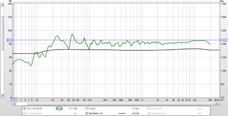

Fik for alvor prøvet vores nye UMIK-1 målemikrofon her til aften. Har leget lidt med REW og HOLMImpulse, men må erkende, vi stadig er på absolut begynderniveau. Målt i ca. 80cm afstand ud fra mellemtonen ser målingen fra REW således ud:
De tydelige akustiske udfordringer til trods (primært hørbart i basområdet, men tænker en separat tråd her, måske), så en forholdsvis flad kurve med en svag opadgående diskant. Lille dyk ved delefrekvensen omkring 2500 hz for at kompensere for højere spredning af diskanten.
Fik lavet en justering på mellemtonen opadtil, der har taget noget kant og gjort hele udtrykket lidt mere afslappet. Umiddelbart meget positivt! Men må lytte noget mere :o)
Spændende læsning og fedt at jeg faktisk har hørt dem sammen med CSSO.
Jeg hæfter mig dog ved din udmelding om at kompensere for spredning via filter. Hmmm, hvordan det? Jeg husker Jeres udmærkede diskant men
sådan en har jo en geometri og dermed given udstrålig der ikke lige kan "bukkes", hvordan filen ændre I det via filteret?

Mener det er et kendt trick for folk der udvikler højttalere;
Ved delefrekvensen (ca. 2500 Hz) spreder diskanten væsentlig mere end mellemtonen. (Geometrisk bestemt hovedsagelig ud fra
diameter på enheden).
Hvis man laver en helt flad frekvenskurve målt lige foran højttaleren - vil man derfor opleve et peak i energien i rummet i den nedre
del af diskantens område, fordi diskanten samlet set sender mere energi ud ved 2500 Hz end mellemtonen.
Det kan man kompensere for ved at lade niveauet for diskanten være lavere lige over delefrekvensen - on axis.
Der er andre måder at arbejde uden om den udfordring.
- Designe højttaleren til at pege direkte mod lytteren
- Sætte et minihorn foran diskanten til at kontrollere spredning og få mulighed for at dele lavere.

Hej Øpsie,
Jeg går ud fra de akustiske udfordringer i ser er fra rummet. Jeg mener at REW hovedsageligt er stærkt til at vurdere akustik i
rummet. så den vil nok som standard tage efterklangstiden med.
Jeg er ret sikker på at resultatet med gating i Holm vil se noget anderledes ud, her er der også mulighede for at taget rummet
med hvis det ønskes.
Det skal siges at min efaring med RW er ret begrænset da jeg er tilhænger af Holm og Arta
Mvh Lennart
