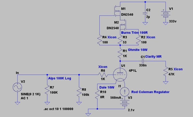

Hej Dolce...
Her kommer mit diagram til 4P1L version 1. Det er rettet for den fejl
der er på det fra dyiaudio.com. Tråden kan du finde her.
4P1L thread Diyaudio
TubeTram er ved at bygge Gen3 , som jeg spændt følger med i...
Som du kan se har jeg en ret høj B+ spænding. 250V DC er ganske fint. Det var bare hvad min
Skille Trafo giver ud. Ubelastet.
/MVH Michael.

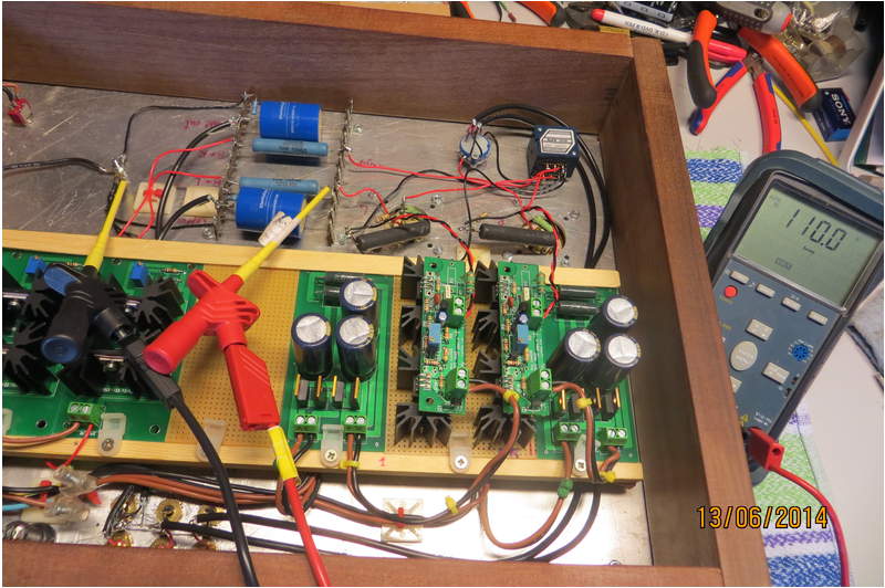

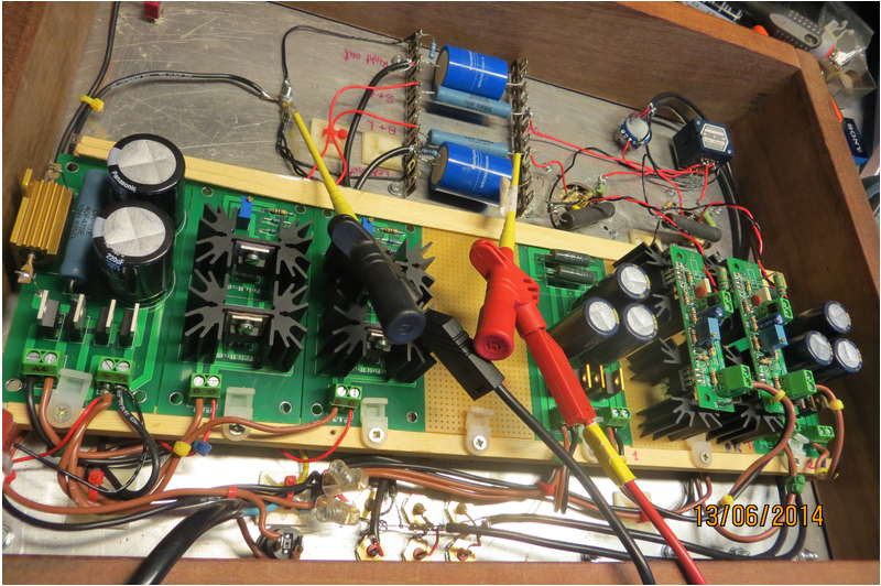

Hej så kom det sidste elektrisk ledende print fra Kina. Så køres de sidste test.
FullSize billede, skal så bare af syns skyld have det sidste ikke ledende print skiftet.
Så Skal jeg til at køre 110Volt svarende til 27.81 mA. Nu er der "hul igennem"

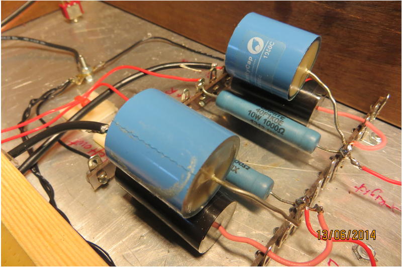

Ja hvorfor ikke ,fik lige et tips for os "fattig folk", lad os bypass med en V-Cap Cuft.
Jeps så kom der lige min V-Cap CuFt i som bypass kondensator.
Efter at V-Cap er kommet i som bypass kondensator, er en rigtig god forstærker blevet
meget bedre. Slagtøj og violin er nu helt til at "græde" over.
Sjovt at man kan blive ved, det var ikke lide det man fik fortalt dengang man desværre
ikke kunne bygge sig til det.
Jeg håber at rigtige mange mennesker, bare glemmer alt det l... , vi har fået tudet ørerne
fulde af, af alle de "professionelle" folk i HIFI brancen.
De er der kun for at malke os for penge og absolut ikke andet.
Jeg står i så dyb gæld til alle de folk på diyaudio.com, og alle de folk som har været
mig en så stor inspiration.
Pioneerene er dem der tør gå mod strømmen og turde.
/Michael

Hej Igen...
Nu kan man høre hvor god V-Cap CuFt virkeligt er. Kan godt forstå at de
koster "kassen".
I "små" indirect heated forstærkere, går de en stor forskel, men i en 4P1L
som er direct heated ligesom de store rør "2a3 , 300B , 811 , 211 , 845 , 26 etc etc",
sker der virkeligt mirakler.
Jeg sidder, og næsten græder af fryd over at det giver så meget.

Okay skulle lige have sat en større sikring i, nu når den er strøm voksen "sulten".
1 Amp var lige til øllet. Den sutter lidt indtil gyrator er stabiliseret på de 110V.
Mine ElMA 90VA glødtrafoer bruger hver ca 27Watt for at give 1.7V*0.59A = 1Watt
Til Gløden til 4P1L.
Har ikke noget Fjernsyn så min CO2 samvittighed er Okay.
Den er godt nok vågnet op, vil nok tro at 35mA er max så skal den ikke have mere :-)
Datablad siger max 7.5 W på anoden, så 110V*0.028A = 3.08 Watt er ganske rimeligt.
/Michael
