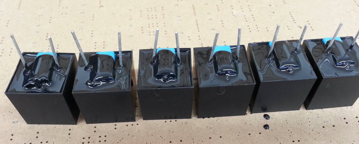

Så er der ved at være 1. design af hybrid kondensatorer klar til test.
Det ser spændende ud....:-)..... Hvor høj spænding kan de tåle?
Allan
Til top Vis ABaudio's Profil Søg efter andre indlæg skrevet af ABaudio Besøg ABaudio's Websted
NewClassD
Bruger siden: 03 Juni 2006
Indlæg: 203
Sendt: 31 Juli 2014 kl. 13:24 | IP-adresse registreret
630V

De der har meldt sig til at teste, kunne i ikke sende jeres adresse i en privat besked, så sender jeg kondensatorerne afsted.
Senere når version 2.0 er klar sender jeg så dem separat.

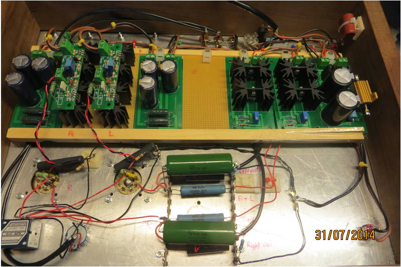

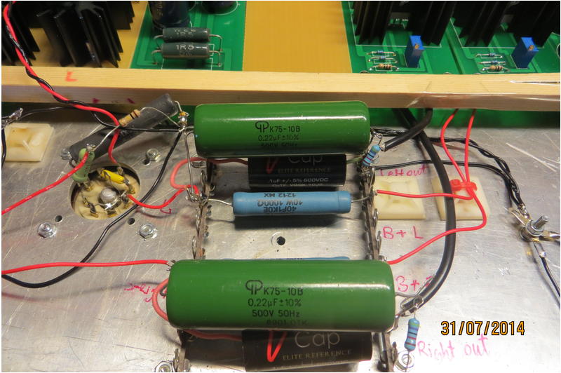

Nu når der er kondensator test, har min 4P1L lige fået besøg at et
par K75-10 PIO toppen af russiske Paper in Oil.
Har kun spillet i ca en Time , men sammen med mine V-Cap CuFT tegner
det ganske ganske godt...
De er store, V-Caps forsvinder ligesom i billedet.
Lidt fra Toppen af.
/MVH Michael.
