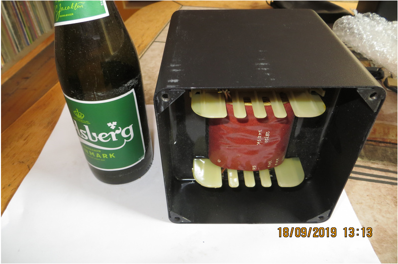

Så fik jeg mine AE Europe Transformer. De kan køre 3.5K og 5K på primær og er til 8 ohm's tilslutning. De er enorme i størrelse og vejer 4.7 Kg stykket.
De har lidt brugspor , fik dem også til en rigtig god pris...

Så kom de store trafoer på min 4P1L PSE.
Prøvede dem i 3.5K gav for lidt bass, har dem nu koblet i 5K lige som
på mine Sowter og det er bare pil op.
De er klasser over Sowter lytter på dem lige nu.
Mvh Michael.

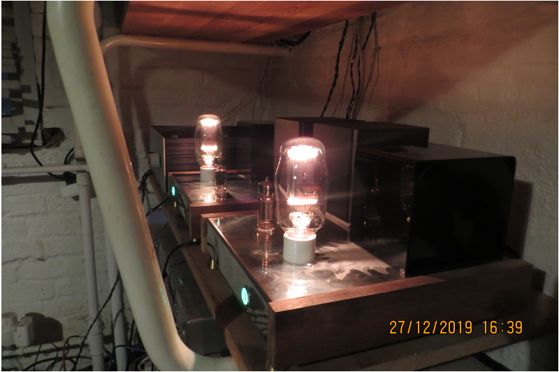

Så blev der tid til lidt jule upgrade, af min vens 811SE forstærker.
Det blev den så lige niveau'er bedre af. Det viser så bare at
811 SE ligesom min egen 4P1L PSE, skriger efter super gode udgangstrafo'er..
En komplet transformation af en 8 år gammel Audio Classic 811 forstærker, her i selskab med
min 4P1L PRE.
Glæder mig til mine 2 byg i 2020 , 4P1L headphone amp og 300B..
Mvh Michael.

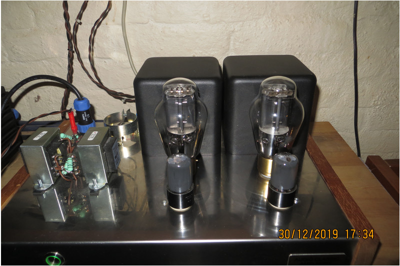

Så kom der lige nye Trafo'er på god vens 2A3.
Igen en ubeskrivelig forbedring i lyden. Første gang kan der nu høres seriøs bas i
hans lækre Full Music 3500 Krs rør.
Stort tak til Automatic Electric Europa Holland , for deres suveræne custom made trafo´er.

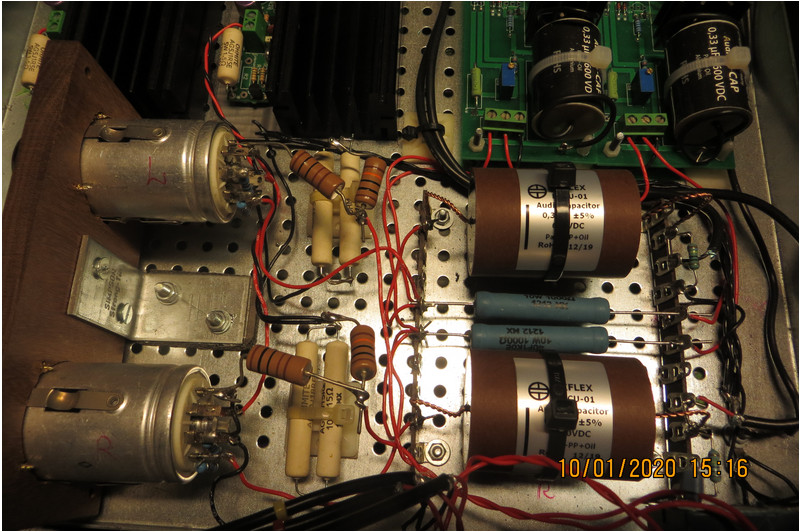

Så kom vi som sagt ind i 2020 , og jeg fik mine MiFlex KPCU-01 Caps sat i min 4P1L...
Det er så nr 8 af forskellige afkoblingscaps jeg har haft i den , og de er meget lovende.
Har nu +50 Timer på dem , og hvis de holder over de næste 150 Timer bliver de i.
De er latterlige gode til prisen, koster 360 Kr for et sæt ( 0.33 uF ) jeg gav med rabat ca 300 kr hos
TME's i Polen cyber monday udsalg.
Som set på billede er de ret store , så fint nok at jeg kun skal bruge dem i 0.33 uF.

Sendt: 13 Januar 2020 kl. 13:38 | IP-adresse registreret
De er gode jeg har dem i effektforstærkerene også er de bypass med duelund bypass-cap tin kopper
Vi hører alle forskelligt
michaelvv
Bruger siden: 02 Marts 2005
Indlæg: 1166
Sendt: 13 Januar 2020 kl. 15:15 | IP-adresse registreret
Hej The Real Wiz..
De var utroligt underholdende efter ca 5-6 Timer. Er faldet lidt mere tilbage i lyden nu , så hvis
de ikke falder alt for meget tilbage mod det kedelige bliver de.
Men helt sikkert en utrolig god Cap til en komplet latterlig pris
PS! Har mine 0.1 uF Vcap CuFT så jeg kan altid speede dem lidt op...
Mvh Michael.
