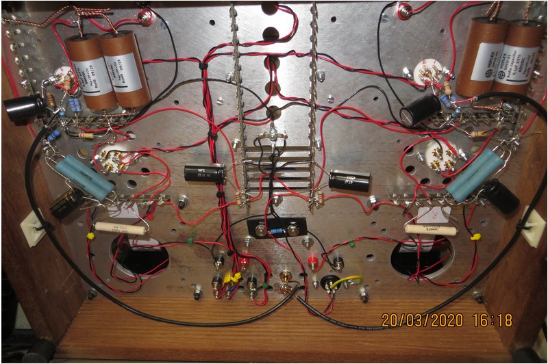

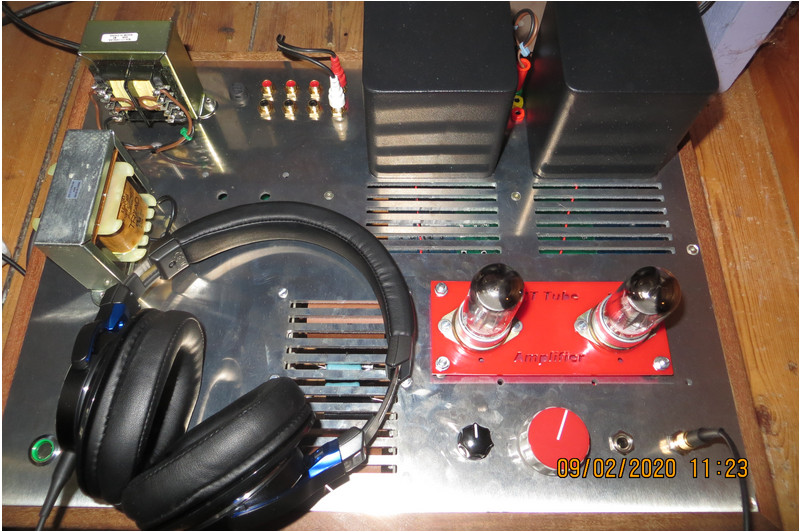

Så fik jeg udvidet 4P1L familien med min 4P1L Headphone amp.
Havde noget bøvl med selvsving på gyrator som nu er løst , laser cut + AE trafoer dyrt
og spiller virkeligt virkeligt godt , selvom det ikke er "brændt ind"... skal lige have en
200 til 300 timer på den...

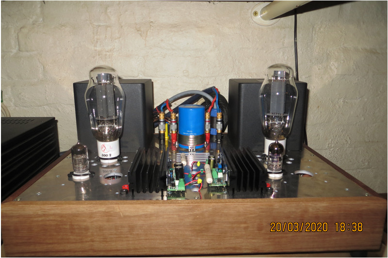

Så kom der også lige en 300B til min familie af DHT rør.
Har en 250 Timer på den og den kan spille en del højere end min 4P1L PSE forstærker...
michaelvv
Bruger siden: 02 Marts 2005
Indlæg: 1166
Sendt: 10 Maj 2020 kl. 22:00 | IP-adresse registreret

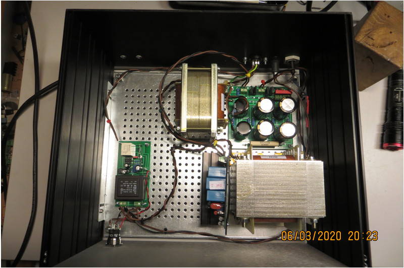

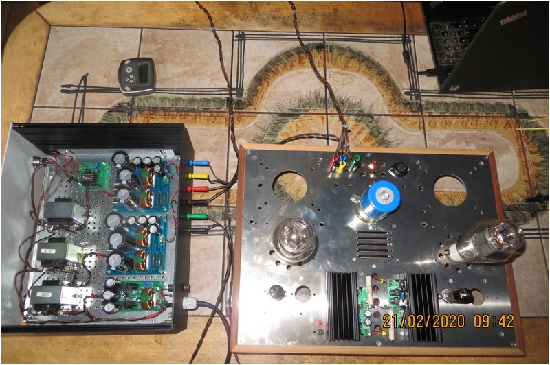

inside 300B ..
HV forsyning.
Glød forsyning.
3 kasser ialt...
