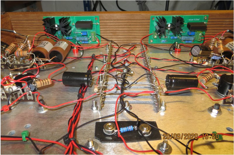

Sendt: 20 September 2020 kl. 12:07 | IP-adresse registreret
Hej Igen.
Så kom der lige gyrator i 300B , det er næsten de samme som bruges i 4P1L dog er de modficeret
til at kunne regulere fra 420 VDC til ca 156 VDC som giver ca 11 mA på anoden 6c45p.
De erstatter 1 modstand som sidder som faldmodstand over anoden på 6c45p rørret.
Det her er et meget stort skridt fremad , bøvlet men muligt , med meget klarere og renere lyd.
Skal lige have spillet en 100+ Timer på dem så ca 2 uger , så sætter jeg dem fast til 11.5 mA.

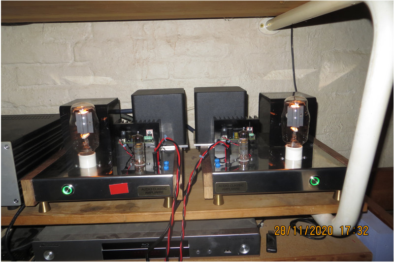

Sendt: 28 November 2020 kl. 19:46 | IP-adresse registreret
2 måneder uden musik , mine elskede Tannoy HPD-385 har fået nye ophæng.
Så nu er jeg på igen , men en totalt ombygget Audio-Classic SV-811-3 , med Rod Coleman ,
regulator i 2 separate kasser. Plus kæmpe udgangstrafoer som jeg selv har i mine 300B.
Det her er stor stor rørlyd med kæmpe overblik....
PS. Den er ikke så køn mere , men den spiller max...
Kun til låns i 2 uger , så er det 300B tid igen :-)
