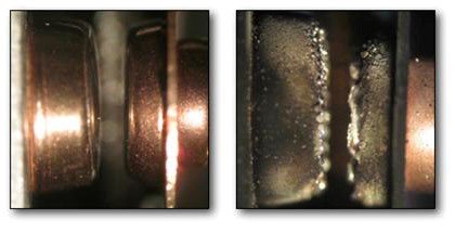

Det interessante er at støjen er opdaget efter udskiftning af forstærkeren. Ergo er den nye mere følsom for støj. Elektrisk overført gennem strømkablet eller overført til forstærkerens elektronik og signalkabler gennem luften, som Tubetram omtaler. Forandringen ved skiftet til ny forstærker indikerer at den har nogle mangler i forhold til den gamle. Mangelfuld afskærmning til eksempel.
Tager vi et kig på køleskabet er det vigtigt, at RC-snubberen, forbundet over termostatkontakten fortsat fungerer. Dens opgave er at slukke gnisterne (støjpulserne) når kontakten afbryder for strømmen. For gør den ikke det ædes kontakterne op af gnisterne, så der opstår støj såvel ved tænd som sluk.
RC-snubber.
Nyt henholdsvis ødelagt kontaktsæt.
Godt Nytår!
