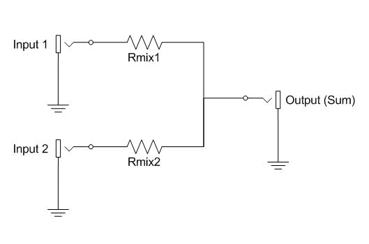

Opsplitte udgangssignalet på preout.. Fint. Når du samler venstre og højre til et monosignal til sub’en skal der sættes en
seriemodstand ind i henholdvis venstre og højre udgangssignal på 4,7kOhm eller mere måske, afhængig af preout
udgangsimpedans. Udelader man dette reduceres kanaladskillelsen på signalet til hovedhøjttalerne.

Jeg har L og R Line in på sub forstærkeren så behøver jeg vel ikke at samle igen?

Nej, det behøver du ikke til en sub udstyret med L og R ind. I en sådan sidder netop det viste kredsløb. Forstod jeg
dig rigtigt ville du afprøve flere forskellige subs hvor du risikerer der kun er én monoindgang. I det tilfælde skal du
anvende den viste løsning.
