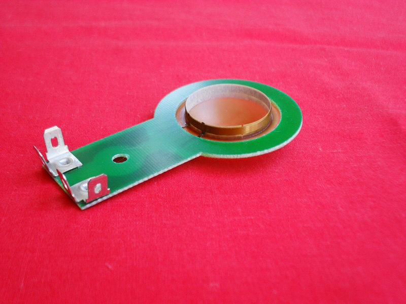

Du har sikkert "smeltet" lakken på viklingerne på dine diskanter. De er nemlig ikke særligt robuste.
Heldigvis for dig, er membranerne nemme at slifte.
Som Kevin siger..... Prøv at checke dine delefiltre ud først for at se, om noget er brændt.
Hvis ikke, så Googlesøg "cerwin vega dc-15 treble diaphragm" og kik på billeder.
Så finder du dette:
Skru diskanterne ud. Skru forpladen af diskanterne. Fjerne de gamle og sæt de nye i.
De er bygget op på en printplade af glasfiber, og der er en lille recess, så de ikke kan monteres forkert.
Voila...... You´re good to go

Det kan du på E-Bay , hvis du søger på det Boydk har skrevet . Men hvis den ene diskant spiller meget lave , er det nok også delefilteret det er
galt med .

Hvis du søger på den her svingspole , kan du kontakte sælger og høre om den passer
Svingspole MHD-230/VC 25 mm
At skifte dem er ikke svært .
