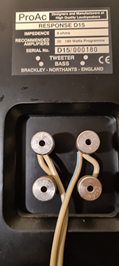

Den højttaler der mangler diskant....:

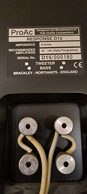

Den som er fin....:
Jeg har prøvet at tage ledningerne ud på den øverste terminal på den højttaler der mangler diskant, og sætte dem tilbage, men har ellers ikke rørt linket. -Men ingen bedring....;- /
Bjarke

Det der undrer mig mest er at jeg har ført ledningen ind ved tweeter terminalerne, men der ér bas/mellemtone i den højttaler
der mangler diskant....????? ;- / ;- / ;- /

Nu har jeg prøvet at fjerne den lille stump ledning mellem diskantterminalen og basterminalen, og tilslutte hhv til diskanten
kun og bas/mellemtone kun, og når den er tilsluttet diskanten kun, så siger den ikke en lyd, og når den er tilsluttet
bas/mellemtone terminalen kun, så er der ingen diskant, men der er bas/mellemtone....;- /
Der har på intet tidspunkt været det der voldsomme "KLAK" som en dårlig forbindelse kan give, så jeg tror ikke jeg har brændt
diskanten af....;- /

Har prøvet at sætte ledningen fra den gode højttaler i, men samme problem, og har dobbelt- og triplechecket ved at
sætte ledningen fra den dårlige højttaler i både den gamle højttaler og den gode nye højttaler, og alt okay, så det er
ikke et forstærkerproblem....

Hvis det er muligt, det kan man ikke se på billedet, så kunne du prøve at tage terminalerne ud også forbinde direkte på delfilteret eller den stump ledning der går fra delfilteret og hen til terminalen. Så kan du tjekke om det er terminalen den er gal med. Men jeg kan ikke se om du har mulighed for at skrue terminalerne ud. Ellers er det måske muligt at skrue bagsiden ud (jeg kender ikke højttaleren) men så kan du se om du kan forbinde den vej.
PS: jeg synes personligt at det også er bedre at have kablet direkte ind i delfilteret så spares en masse overgange, men det er også letter når man har DIY højttaler som jeg har.
Henrik

Jeg ville råde dig til at pille basenheden ud af den højttaler hvor diskanten ikke spiller, så du kan se hvordan terminalpladen er skruet fast. Den ser nemlig ud til at være at på indefra. Der kan jo være kommet en løs forbindelse når man har skruet lidt på terminalerne.... det er set på flere højttalere - sidst jeg havde det problem, var på et sæt ældre KEF, hvor alt skulle efterspændes.. så virkede det igen.
Undersøg også lige om ledningerne sidder ordenligt på diskanten.
Til sidst - hvis det stadig driller - så kan du bytte rundt på diskanterne, så du sikre dig at der ikke er sket noget med filter eller selve diskantenheden.
Det er blot at følge udelukkelsesmetoden
