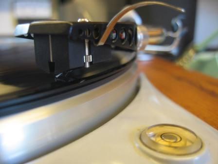

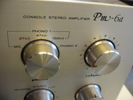

Og mens vi venter på reservedele - ja, så gik der lige en uge mere . Jeg er så småt kommet igang med at få monteret arm og pick-up - brugte et par timer på det idag og det kommer til at tage mange flere. En del af tiden gik jo med at pudse flue-l**t af SME'en - det ta'r sin tid sådan noget . Det viste sig jo, at jeg havde en forstærker med MC indgang - Marantz PM6A. Så derfor har jeg monteret dl103 her fra starten - troede egentlig at jeg ville montere en MM først, men sådan skulle det ikke være.
Konklutionen er nu, at der er lyd igennem - så der er håb for ude! Jeg lavede testen med at sænke pick-up'en ned på arm-board'et, for lige at høre, hvad vi er oppe imod her. Jeg havde regnet med jeg ville kunne høre 'dominerende' støj fra motor - men det var ikke så slemt endda - så jeg er stadig optimist. En anden ting jeg fandt ud af, er at jeg bliver nok nød til (desværre) at finde en anden plademåtte. Det bliver sikkert en måtte alà den jeg har nu på min TD165 - 2gg. sort antiskrid med en blyplade imellem! Hvis ikke TD124 kan 'løfte' blypladen, må den undværes.

Selvom jeg har prøvet at rense plademåtten godt op - har den ligesom mistet sit greb i pladen. Jeg kan godt li' det 'greb' som en anti-skrid's måtte har. Ligeledes har den originale måtte et par små-buler i kanten - regner dog med at kunne rette dem.
Det er ligesom om at dl103 gemmer sig oppe i head-shell'en. Under alle omstændigheder montere jeg nok nogle mellemstykker der - pga. at pick-up egenlig ikke sidder særlig godt i head-shell. Der mangler et ordentligt plan den kan sidde på. Det vil også hjælpe lidt på designet .

Det er ikke DL103 alene, der er noget galt med, den er fin nok. Det er bare i kombination med den SME head-shell, jeg har, hvor jeg mener designet går af fløjten .
Go' solskinsdag .

har du ikke et eksempel på en pickup du synes passer godt til SMEs headshell - jeg synes egentlig min 103 klæder mit SME headshel ganske fint.
Denons mono pickup som desværre ikke er beregnet til monoplader men til at spille stereoplade i mono - dl 102 - er vildt flot
SPU har jo eget hos - den har elles et fedt vintageudseende
X-ray
Bruger siden: 04 Marts 2008
Indlæg: 554
Sendt: 26 Juni 2009 kl. 09:01 | IP-adresse registreret
Se - det kan jeg jo nok ikke. Der er jeg simpelthen for 'grøn'. Jeg tror at det er formen, altså spidsen, på SME'en, der får DL103 til ligesom 'at blive væk' under hjelmen. Som tidligere skrevet vil den effekt nok forsvinde en del, når jeg for monteret lidt 'mellemlæg' mellem pick-up og head-shell, omkring 1-2mm. Så kommer den lidt mere ud af 'skallen' .

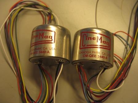

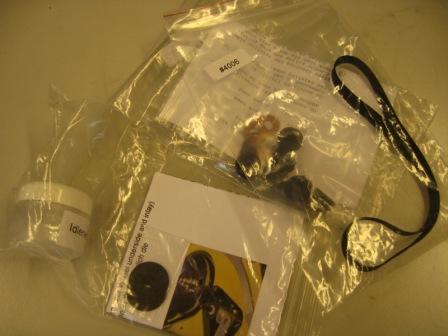

Tilbage igen! Selvom tråden har ligget stille - er der dog sket lidt alligevel . Der er kommet nye stumper til værket - bliver spændende at få i - rem, grommets, kit til mellemhjul . Ligeledes er fremskaffet et sæt CineMag step-up'er. Nu skal det hele bare monteres.

Jeg har brug for nogle gode råd her . Nu har jeg jo allerede valgt arm, pick-up og step-up trafo'er. Når de valg er besluttet - kan jeg så ikke lige så godt montere mine step-up'er under armboardet i "arm-brønden" . Jeg har jo ikke behov for impedans-omskifter - skifte kabler - eller at kunne se herlighederne etc.. Eller er der noget jeg har overset . Det hele vil kunne monteres på arm-board - så ved at løsne de 3 skruer i den - kan det hele afmonteres i et ruf - det er da dejlig nemt. Og så slipper jeg fuldstændig for alle overgangene via phone stikkene - vel egentlig kun en fordel .

ja og nej - Jørgen Schous trafer sad godt nok på en matalplade inden under td124 i ortofon udgaven men du var også af MU metal- men generelt handler det om at få trafoerne på behørig afstand af motor og strømforsyning men ikke længere væk end at du kan holde kablet kort.
Prøv at lægge dem der ind og tilsut dem - tænd pladespilleren i de forskellige hastigheder uden at sætte en palde på - skru op for fuld power på din amp og hør om de opfanger brum
gør de ikke det er det jo dejligt og så kan du gøre det.
Du kunne dog overveje at lave et ledingsystem så du kunne bypasse trafoerne hvis du har lyst til at køre med MM pickup, high output MC eller prøve en ekstren trafo ved lejlighed
