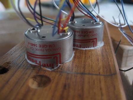

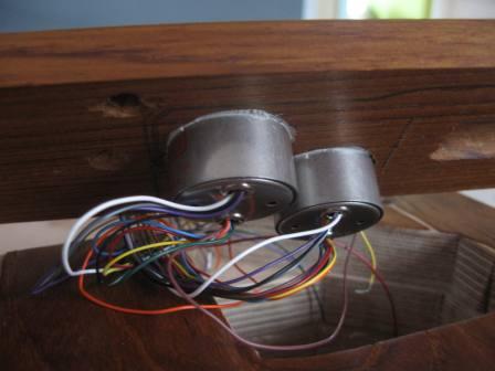

Beslutningen er taget  - så må vi se, hvordan det kommer til at gå med brum, støj etc. CineMag step-up trafo'er er blevet monteret i arm-board'et. Jeg har fræset et par huller - puttet lidt 'GUM' i og så sidder de godt fast. Det jeg opnår her er meget korte ledninger samt ingen stik-forbindelser - andet end dem der skal ind i RIAA'en naturligvis. Pga. undersænkningen er det minimalt, hvad jeg skal fræse væk fra min ellers færdige plinth. Ligeledes vil det hele kunne afmonteres samlet - ved at løsne de 3 skruer som holder arm-board fast på værket. Tiden vil så vise, hvor meget afskæmning jeg skal have sat ind - det er kun et lille problem - håber jeg . Lidt billeder af "Goblerne" følger med....
Go' dag .
Jesper

Min bror har købt dem til mig i L.A. - direkte Ab-Fabrik!  http://www.cinemag.biz/
Du skriver bare til CineMag og fortæller at du er interesseret - så kører det derfra..... De skulle efter sigende være yderst hjælpsomme. De samler ordre sammen til en produktion, så der kan være leveringstid.
Kan iøvrigt fortælle, at min 'bly-brønd' virker efter hensigten.
Hilsen BLY-manden .

Nu afregnede jeg jo i DK-kroner - men mener ikke, at de kostede meget mere end 110$ .

Det ser godt ud X-ray  . Det er vist nogle fine trafoer du har fundet, og så til en billig penge
Jeg tror gerne at blyafskærmningen virkelig giver noget! Det var nok et trick man skulle prøve at eftergøre, men det bliver nok ikke lige med det første

Undskyld Jesper - Det fremgår måske af billederne. Men her er lige et link, så du også kender den rigtige TYPE step-up trafo .

Takker. Og den skulle passe til Denon DL 103'eren?
Hilsen
Jesper

Takker. Og den skulle passe til Denon DL 103'eren?Hilsen
Yeap - det skulle den. Hvis du lige Googler en gang på dl103 og CineMag - er der masser af info .

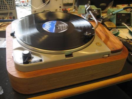

Så har jeg fået samlet sagerne - og kan begynde at justere arm og pick-up ind. Hygge arbejde .
Go' dag.

Smuk maskine. Man bliver helt misundelig.

Wau- det ser baree helt rigtig ud!!!! Og den har den rigtige (non Imp, SMEarm.)
Den er rigtig flot, sådan skal en 124ér se ud

Yep flot sag må jeg sige og samtidig passende diskret og non-prangende. det kan jeg li.
Jeg savner en ny plint til min 124'er så jeg kan få afprøvet min 3012'er

Flot, flot, tillykke med den.
