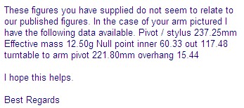

Det er afstanden Pivot/Stylus 237,25mm som ikke rigtig passer alligevel - det syntes jeg ellers at den gjorde - før jeg skiftede til dl-103 . Skal lige forske lidt mere i problemet - så vender jeg tilbage.....
Jeg vil tro at det har at gøre med at afstanden fra monteringshuller frem til nålespids på DL-103 er kortere (7mm) end på de fleste andre pick-upper (ca. 9,5mm).
På en arm med fast monteringsafstand hvor overhang justeres ved at flytte PU i headshell betyder det ikke noget - DL-103 rykkes lidt længere frem og eff. længde/overhang/monteringsafstand forbliver uændret.
På en SME med glidende base er det lidt anderledes. Du justerer overhang ved basen (kompenserer for DL-103's 7mm) og får dermed samme nulpunkter og overhang men kortere monteringsafstand og eff. længde. SME's opgivne data må være for en lidt mere "standardiseret" udformet PU end DL-103.

Verden er forunderlig! Så har du jo bare en af de korte . Pjat  - den er såmen meget tæt på de 237.25mm. Målene har jeg fået fra SME, efter at de havde fået serie.no. og et billed af armen - så den skulle være god nok. Så derfor den meget yderlige placering på arm-boardet. Mener at på  side 2 i tråden, er svaret fra SME - med nulpunkter og det hele...... Jeg skrev jo netop til SME, fordi ingen ting passede i forhold til VE's oplysninger.
OK - jeg vil koncentrere mig om at få 'overhang' til at passe - så må vi se, hvordan det går! Uden at jeg har checket det yderligere, mener jeg også at problemet er den 'korte' dl-103. Men var lidt i tvivl, om jeg skulle gå mest op i overhang eller eff. længde i forhold til nulpunkterne. Jeg sætter lige beskeden fra SME ind.
De 'figures' der refereres til, er dem fra VE.

Sad lige og lurede på dine 217,25mm - altså hele 20mm kortere - næsten en tomme . Det må da være mounting-distance, du har opgivet her og ikke eff.-længde. Hvis du har de sidste data kunne jeg godt tænke mig at se dem også. Kun fordi at der i VE database over SME, ej heller er en arm med den mounting-distance - de 217.25 - men dog tæt på .
Har iøvrigt checket eff.-længde på min SME og med DL-103 monteret. Den er et sted mellem 233mm og 234mm. Og omkring de 237 med den gamle ADC pick-up - så her passer tingene altså med det, som SME har oplyst mig .

Jeps - så er vi enige. Bortset fra at vores arme bliver sat forskelligt op. Det mål du viser, altså de 217,25 + overhang = eff.-armlængde - så langt så godt . Det kunne være spændende om du gad at måle eff.-længde eller bare overhang - blot for at sammenligne .

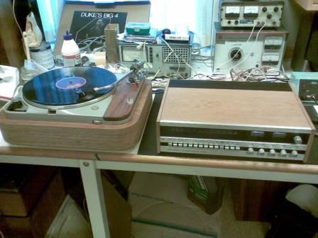

Jeg har fået fødder fra edge - dem står den på nu - på billederne. De er lavet af noget presset "et eller andet" - så det må være afkobling - ik´.
Ja - farve-balancen/hvid-balancen er ikke så heldig på mine mobil-billeder. Men pladespilleren står stadig fint i teak - og Tandberg TR1000 er godt nok i eg.
Det er jo meningen, at det hele skal sidde/stå i/på en Boox-reol - altså skruet fast på væggen. Så det ligner resten af vores reoler.  Uden at gå i detaljer og komme til at bla-bla-bla... - skal vi så ikke bare sige, at det trækker lidt ud
