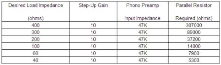

OK - jeg skal lige have noget på det rene. Og for ikke at 'spamme' andres tråde - kommer det lige her. Problemet er vedr. step-up trafo f.eks. denne her . Jeg har 'wired' den til Z-in 150 ohm som foreskrevet. Den er jo angivet til at være 37,5/150/600:50K. Så er spørgsmålet så - Hvordan forholder det sig med de 150 ohm, altså Z-in, hvis jeg f.eks. 'belaster' sekundær viklingen med 10kohm eller måske 100kohm. Og hvad med forholdet (voltage ratio). Jeg antager at de 150 ohm passer i en load på 50kohm fra min RIAA . Jeg håber spørgsmålet er forstået.... ellers skriver jeg det gerne om - bare meld ind... Fortsat Go' aften.
EDIT: Fandt lige dette link - som beskriver noget af det jeg gerne vil ind på. Bla. dette skema til inspiration:
Og en calculator til inspiration.

Ja, en transformator har ingen impedans i sig selv, kun et omsætningsforhold.
Her er lidt information: http://www.jensen-transformers.com/an/an002.pdf

Hvis nu jeg sammen med den step-up jeg bruger "CineMag" Zin=150 Zout 50K - ændrer min RIAA's Zin fra 47K til 100Kohm - så har jeg ændret min Zin på CineMag'en til 100000:(50000:150) = 300ohm . Simpelt, hvis det er rigtigt .
EDIT: 75kohm gi'r så 225ohm - Fantastisk.

Tjo, måske. Men der er noget mere i det. Transformatoren skal dæmpes for ringninger etc. Men indenfor et begrænset område, tror jeg godt det kan lade sig gøre at lege med impedanserne på den måde. Men der er stadig en grund til fabrikanternes opgivelser (Transformator fabrikanter, der ved hvad det drejer sig om, ikke audiofil navnene.......)
Den langhåret version med matematik, forklaring og eksempler:
http://www.jensen-transformers.com/an/Audio%20Transformers%2 0Chapter.pdf

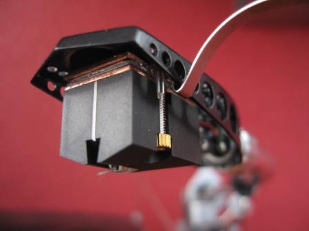

En kort opdatering . Der er det sidste stykke tid blevet justeret og testet hjemme i stuen. Mest for at høre om det rummel der nu er på sådan en TD124 - er til at leve med. Kort sagt - den spiller fint . Umiddelbart tror jeg ikke, at jeg vil lave mere ved motoren. Mellemhjulet vil jeg nok gøre noget ved - men det haster ikke..... Den bliver snart udlånt - for at få en andens vurdering! Uanset dommen dér - så er jeg vild med min TD124. Nyeste billed fra i morges.....

Så - dyret er tilbage i hytten igen. Dommen var vel egentlig positiv nok - så har jeg ikke skrevet for meget - men den kunne altså ikke hamle op med en TD160(tror jeg)/DL103R og en AudioTechnica 1005 arm. Det blev vendt og drejet, og nu prøver jeg at putte noget ekstra vægt i Headshell, omkring 7-8 gram. Er netop ved at teste det og ja - ingen overraskelse her - det lyder stadig fint her hos mig. Jeg fornemmer dog, at der er kommet noget mere bund på nu og mellemtonen - den er nok også kommet mere frem i skoene - deeet´ svært . Med det ekstra vægt, fik jeg samtidig løst et andet problem. Nemlig at DL103 er kommet mere ud af headshell'en - det ser absolut mere rigtigt ud nu . De ekstra lodder - 2 kobber og 1 bly - mellem pickup og headshell....

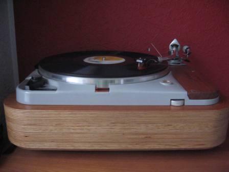

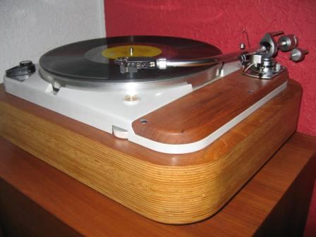

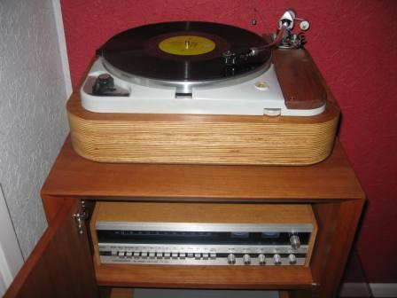

Der kommer lige lidt update her - inden tråden dør helt hen. Sagen er den, at Thorens'en nu er flyttet ind permanent. Og jeg endelig "ad omveje" har fået den Boox-kasse - jeg så gerne ville have den stående på. I får et par billeder.....

Den er blevet super flot, X-ray
Den glæder jeg mig til at se på et tidspunkt!!
BoPtiljudrop
Bruger siden: 24 Januar 2009
Lokalitet: Fyn Syd
Indlæg: 1226
Sendt: 02 Juni 2010 kl. 21:27 | IP-adresse registreret
Hej X, top notch elegant og labert at skue!

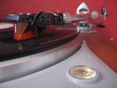

Det er vist på tide med en lille update - selvom der ikke er sket meget. Jeg blev aldrig helt tilfreds med DL103. Jeg savnede bestemt noget som den gamle 2MBlue gjorde tilfulde. Nu er der simpelthen monteret en 2MBronze - og det lyder til at blive rigtig godt. Jeg er helt klart tilbage ved alle goderne som 2MBlue havde . Nu vil jeg lytte videre - Melody Gardot, Ja hårene rejser sig.....

Super flot arbejde!
