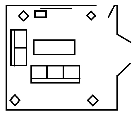

Jeg har store problemer med min lyd og jeg ved godt, at dette nok er blevet drøftet før herinde, men jeg håber at I bærer over
med mig Mit udstyr er som følger: Forstærker er Denon AVR-4308A. Front er Audiovector M3 Super, center er Audiovector
M-Center, bag er Avance gulvmodel(kan ikke huske modellen) og sub er Audiovevtor M-Sub. Jeg har kalibreret 117(?!?) gange
med Audyssey, alle punkterne og på forskellige måder. Men HVER gang bliver sub'en for dominerende. Det bulder og brager, så
det ikke er til at holde ud. Jeg er nødt til at skrue næsten helt ned for volumen på sub'en, for at kunne kalibrere med den. Jeg
har læst, at andre anbefaler at stille volumen på halv styre før kalibrering, men det kan jeg godt glemme, for så hopper den ud
af vinduet. Jeg har eksperimenteret med crossfreq. fra 20 til 110, men uden held. Bassen er bare for voldsom. Både i stereo og
5.1. Jeg har lige smidt en skitse af min stue. Den er ca. 4x4 m. Alle gode råd til, hvordan jeg får balanceret lyden er MEGET
velkomne...

Gør det manuelt hvad subben angår. Skru helt ned for den og skru meget lidt op ad gangen, til du lige fornemmer den. Du skal stort set ikke lægge mærke til den, når du spiller, men du vil savne den, når du slår den fra. Så står den ok. Notér hvor volumen på subben står, så du kan give den lidt ekstra ved visse film.

Ok, tak for rådet. Nu har jeg lige prøvet noget andet: Jeg skruede helt ned for volumen på sub'en før Audyssey-korrektionen.
Og det hjalp en del?!? Kan det virkeligt passe, at min sub er så kraftig, at den skal være skruet helt ned, for at passe ind i
lydbilledet?

Måske. Men så længe du kan opnå et godt resultat, er det ligegyldigt om den skal skrues helt ned, sålænge det ender godt. Men du kan også lege lidt med placeringen af subben og fasen 0/180'.

Fasen har jeg rodet med. Det kommer kun lyd ved 0, så den må jo stå rigtigt. Men resultatet er faktisk ret godt nu

Jamen, så fandt du ud af det alligevel. Fortsat god fornøjelse med dit anlæg.......og subben.
