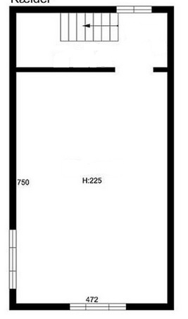

Rummet er ca. 4,7 x 7,7 meter. Der er 2,2 meter til loftet. Det er hvide sten vægge og lyst parket gulv. Så alt i alt omtrent de dårligst tænkelige
forudsætninger for god akustik.

Her er layout af lokalet:
Som i kan se er indgangen til lokalet lige ved første refleksion fra den ene fronthøjttaler, men regner med at lave noget gardin af molton til at trække for
døren.
Vinduer er begge nogle små vinduer der sidder helt oppe under loftet (typiske kældervinduer) og de får nogle mørklægningsgardiner. Dog overvejer jeg
kraftigt at skærme det ene af vha. de føromtalte plader til side-væggene, mest for udseendets skyld.
døren.

djrazz
Bruger siden: 15 Oktober 2007
Indlæg: 27
Sendt: 18 Juli 2012 kl. 21:55 | IP-adresse registreret
Ole_M skrev:
Troldtekt har samme absorbtionsevne som rockfon/ecophon, hvis du har X antal rockwoll bagved. Hvis ikke, så må du finde en anden løsning.. Mit loft
er lavet af troldtekt, som jeg så har malet med en sprøjte. Det kostede mig kun 3500,- i alt. Hvis jeg havde valgt rockfon/ecophon løsningen ville det koste
20-25k  - uden et lydmæssigt bedre resultat. Dog visuelt langt pænere..
Så troldtekt er godt nok hvis man ligger et lag rockwool bagved? Man kan sige det kunne jo også være en løsning, den er bare ikke så pæn. Og hvor tykt
et lag skal man ligge under for at det kan svare sig?
Har kigget lidt på rockfon, men kan sige det ikke bliver den løsning allerede nu da det bliver alt for dyrt.
Ole_M skrev:
Det er en go idé at bygge indervægge med skelet, rockwool og gips.. Og så er det altid en go idé at undgå to hårde flader imod hinanden, eks. byg
enten gulvet eller loftet akustisk godt - helst begge dele..
Jeg havde tænkt på at lave noget i denne stil, men er bare bange for at tage for meget af rummet. Hvor tyk skal denne ekstra mur være?
Ole_M skrev:
Jeg har 1½ pakke tilovers af de Acoustic Weave plader, hvis det har interesse?  De skal ikke placeres i loftet. Den optimale pladsering er bagved
lytteposition eller ved sidenaf. Mine var pladseret på frontvæggen i min gamle bif, men uden resultat (da jeg ikke vidste bedre). De blev også pillet ned
igen.. Det er jo en diffuserende akustikplade, og det hjælper derfor ikke til at dæmpe rummet.
Tjoo det kunne måske godt komme på tale. Men de vil altså ikke give noget i loftet? Den egentlige grund til at dække loftet med dem var egentlig også
bare det visuelle aspekt. Har set nogle billeder hvor de dækker en hel væg og det ser ret fedt ud, men hvis det ikke gør en skid for lyden er det
selvfølgelig spild af penge. Ville det være bedre først at sætte f.eks. gipsplader op også evt. disse nedenunder?
Ole_M skrev:
Hvorfor vender du ikke rummet om, og bygger lærredet i modsatte ende af indgangen?
Jeg tror vi er gået forbi hinanden, det er også meningen. Lærred skal selvfølgelig sidde i modsatte ende af indgangen. Regner med et 127" Lissau
rammelærred, det er en af de ting som jeg umiddelbart har set mig rimelig fast på (indtil jeg selvfølgelig ombestemmer mig..)
Til top Vis djrazz's Profil Søg efter andre indlæg skrevet af djrazz

Okay kunne være jeg så skal starte i det små og se hvor slemt det er for så derefter at sætte op efter behov. Jeg har pt.
kun et gammelt anlæg (nogle kompakt højttaler og en ældre denon) som kan agere prøveklud mens jeg efterprøver hvor
slemt det er.
[QUOTE=Ole_M]
Gulvtæppe er en go idé. Det vil jeg næsten sige er et must i en bif, især hvis du har hårdt loft.. Det er i
øvrigt også relativ billig..
Det er en go idé at brug både absorption og diffusion. Den rigtige kombination af de to ting kendetegner et godt lytterum.
Vigtigst er at få bassen til at fungere - det var det min akustikker sagde til mig da jeg skulle i gang. Så kan man altid
korrigere længere oppe i frekvenserne. Det er sværest og mest omfattende at dæmpe efterklangen i bassen. Det kræver
noget - en del rockwool i væggene, og generelt en lav efterklang..
Absorption er at dæmpe, diffusion er at sprede lyden, at livagtiggøre den.. Men Acoustic Weave pladerne er IKKE med til
at dæmpe lyden..
Godt det havde jeg så planlagt, og det er lidt hyggeligere med gulvtæppe. Hmm den med en del rockwool i væggene kan jeg
vidst ikke komme uden om uden at lave noget træskelet også ellers fylde i. Jeg kan godt se jeg nok bliver nødt til at først
finde ud af hvor slemt det står til.
Ole_M
Tidl. The Elite
Bruger siden: 18 Februar 2007
Indlæg: 1084
Sendt: 19 Juli 2012 kl. 14:47 | IP-adresse registreret
Nu ved jeg ikke hvordan dit loft er, men i en kælder er det ofte hårdt materiale - beton.. Hvis du ikke gør noget ved det (hvilket jeg vil anbefale), så vælg et godt tykt blødt gulvtæppe..
Det du skal gøre er at bygge et rum i rummet, med helt nye indervægge med rockwool og gips. Jeg bruger selv to lag gips, hvilket alle akustikere anbefaler. Du kan evt. bruge fibergips og kun 1 lag.. Vil tro det koster dig ca. 8-10k med træ, rockwool og gips til de kvm.
Til top Vis Ole_M's Profil Søg efter andre indlæg skrevet af Ole_M
djrazz
Indlæg: 27
Sendt: 19 Juli 2012 kl. 16:15 | IP-adresse registreret
Det er rimelig hårdt og jeg har så absolut tænkt mig at gøre noget ved det, bare lidt i tvivl om hvad. Men det kunne godt lyde
som om vejen frem er at sætte gips op over det hele. Og 8-10k er fint nok, især hvis det skaber et bedre lydbillede.
djrazz
Indlæg: 27
Sendt: 20 Juli 2012 kl. 21:27 | IP-adresse registreret
Nu har jeg besluttet at jeg som udgangspunkt vil sætte gipsvægge med rockwool bagved op, i vægge og loft.
Men jeg kunne godt tænke mig at vide om det ville være en god idé (rent lydmæssigt) at flytte væggen med front, center,
lærred osv lidt ud så man kan "skjule højttalerene i væggen. Her tænker jeg bare at lave "huller" i væggen som højttalerne
passer i men selvfølgelig med en fri front.
Har set det nogle steder, men har ikke rigtig fundet ud af om det er godt for lyden. Det ville jo være fedt hvis man kunne
"gemme" både front, center og sub inde i væggen, så det bliver lidt mere diskret.
Og tilfælde af at det ikke skader lyden, skal væggen som stå helt tæt omkring højttalerne?
