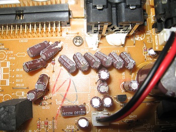

Indersiden af forstærkeren ser således ud. Mange af de små dimser (capasitorer?) er bøjede, men det ser ud til at der er kontakt. Ligeledes er alle lodninger på printet pæne - og der er ikke noget som man kan se er brændt af.
Det hvide snask er vist bare en enorm klat lim?
Men konklussionen bliver jo nok hurtigt, at det er der ikke så meget at gøre ved? Er der noget der er værd at teste?

Det er meget smart med så mange forsyningsspæninger, men de er næppe alle klar til at aflevere 5 ampere. Det er kun den spænding der har været til den defekte forstærkerdel, og dermed kun den du kan bruge
