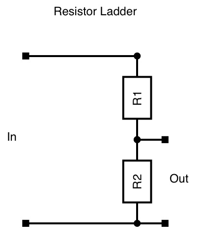

I en spændingsdeler har du fat i et midtpunkt
Her er der ingen midtpunkt, eller i hvertfald ikke fat i noget midtpunkt
Mht min tegning herunder, så viser 1. eksempel dæmpemodstanden FØR kondensatoren, dvs at den er 2,7 ohm og så
kommer delingen og enheden
Eksempel 2 viser dæmpemodstanden i serie med enhedens modstand (f.eks 8 ohm) og så ser kondensatoren 8 ohm + 2,7
ohm = 10,7 ohm og så passer kondensatoren ikke længere.
Hvorfor der er forskel på hvilken vej det vender er jo pga enhedens impedans kontra forstærkerens udgangsimpedans.
Men jeg ser ustyrtelig meget frem til dit "bevis" på at det er ligemeget hvilken vej det vender
Tegningen endnu engang
Øverste eksempel dæmper niveauet
Nederste eksempel dæmper niveauet en smule og ændrer delefrekvensen
Frekvensgangen ændres slet ikke da der ikke er nogen parallelmodstand

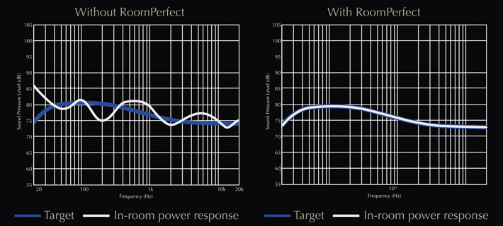

Room Perfekt justerer frekvensgangen til en næsten ret linie, fra (20)-20.000Hz. Derved udjævnes også rumresonanser i bassen. Desuden hæves nivauet i den aller dybeste bas, der hvor det ellers falder. På et tidspunkt, spurgte jeg dem om, hvordan de gjorde det, det ville de ikke svare på. Men jeg tror de også måler på modstanden, men ved det ikke.

Roomperfect
Der måles efter en "targetkurve"

Den spændingsdeler du her viser illustrerer egentlig fint hvordan et filter uden dæmpningsmodstand virker. Her svarer R1 til kondensatoren og R2 til enheden. Jo lavere frekvens, jo højere bliver impedansen for kondensatoren og desto større bliver spændingsfaldet over den => der bliver afsat mindre effekt til enheden. Ved høje frekvenser bliver kondensatorens impedans nær 0 Ohm og hele spændingsfaldet sker over enheden som så spiller for fuld skrald. Det magiske punkt er så den frekvens hvor kondensatorens impedans = enhedens hvor de så deles ligeligt (proportionalt med impedansen) om signalet, og det er så delefrekvensen, hvor -3 dB punktet er.
Det er forkert at det kun dæmper niveauet. Lad os antage et signal på 1V og at fortærkeren har 0 Omhs udgangsimpedans for enkelhedens skyld. Ydermere må vi i denne omgang antage at enheden har lineær impedans på 8 Ohm:
  1. Ved meget høje frekvenser er kondensatorens impedans meget lille at vi kan se bort fra den. Spændingen på 1V deles derfor mellem dæmpningsmodstanden og diskanten. Over diskanten vil spændingen derfor være 1V * 8 Ohm/(8 Ohm + 2,7 Ohm) = ca 0,75V. Det svarer til en dæmpning på 1,25 dB. (Diskanten spiller ved -1,25 dB i forhold til 1 V)
  2. Ved meget lave frekvenser er kondensatorens impedans stor => hele spændingsfaldet på 1 V sker over kondensatoren. Modstand og diskant laver ikke rigtig noget.
  3. Ved 4000 Hz er kondensatorens impedans tæt på 8 Ohm. Spændingen på 1 V skal derfor deles mellem 2,7 Ohm, 8 Ohm og 8 Ohm. Over diskanten vil spændingen derfor være 1V * 8 Ohm/(2,7 Ohm + 8 Ohm + 8 Ohm) = ca 0,43V. Det svarer til en dæmpning på 3,67 dB. (Diskanten spiller ved -3,67 dB i forhold til 1 V)
    Men så er diskanten ved de 4000 Hz pludselig ikke 3 dB længere nede end den dæmpning på 1,25 dB vi havde før ... Vi har søreme flyttet delefrekvensen!
  4. Ved 2990 Hz er kondensatorens impedans 10,63 Ohm. Spændingen på 1 V skal derfor deles mellem 2,7 Ohm, 10,63 Ohm og 8 Ohm. Over diskanten vil spændingen derfor være 1V * 8 Ohm/(2,7 Ohm + 10,63 Ohm + 8 Ohm) = ca 0,375V. Det svarer til en dæmpning på 4,25 dB. (Diskanten spiller ved -4,25 dB i forhold til 1 V)
    Men hov - det er jo netop 3 dB under den dæmpning vi havde ved høje frekvenser - Hurra vi har fundet den nye delefrekvens.

Sub100 skrev:
Boye viser nu nogle eksempler på at der ER forskel, den ene dæmper ikke, den anden gør og i siger det er ligemeget
hvordan de sidder
Jeg skriver jo netop at de begge to dæmper og har samme effekt "ligesom i eksemplet ovenover" står der. At du kommer til en delefrekvens på ca 2800 Hz og jeg på 2990 Hz skal ikke skille os ad. Det er vel bare en forskel der kommer af cirka-regning. Jeg kan naturligvis heller ikke udelukke at jeg har lavet en beregningsfejl, men det er vel en smal sag at tjekke for de kvalificerede.
