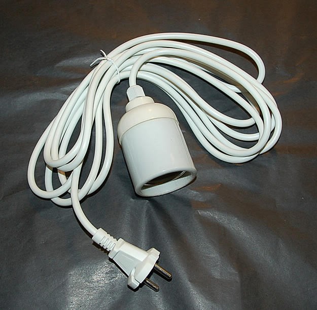

Ifølge jeres teori skulle denne
også lyse uanset om man sætter den på fase eller nul her på
Når der er en pære i, for så er det et kredsløb.
Men det gør den altså ikke p.g.a. modstanden i pæren, som modstanden i enheden.
(Billede fjernet aht båndbredden)
Nej - et kredsøb har hele tiden været forudsat. I øvrigt er der ikke nogen "vores teori". Det er bare naturlovene der er taget i anvendelse. Ikke noget der er grebet ud af luften.
