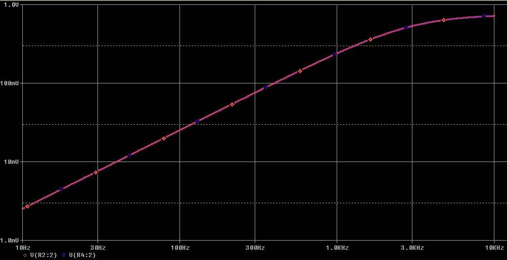

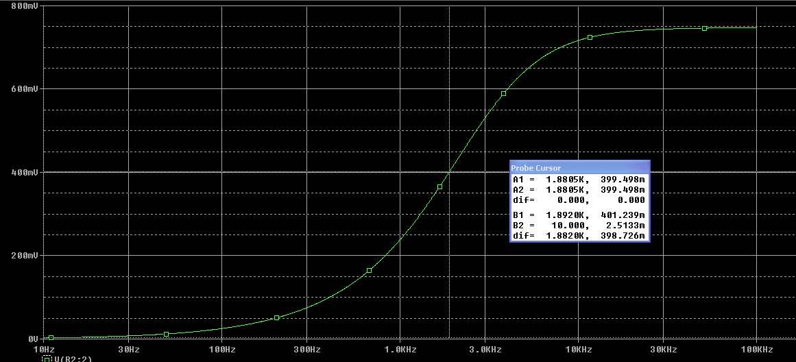

Simuleringer:
400mv ved 1.88KHz på begge filtre

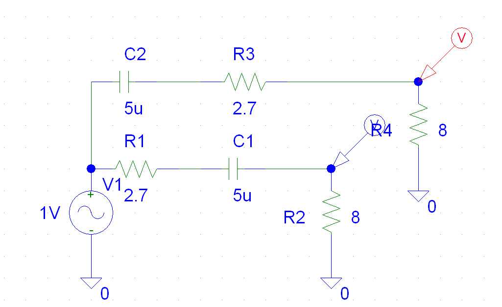

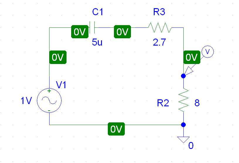

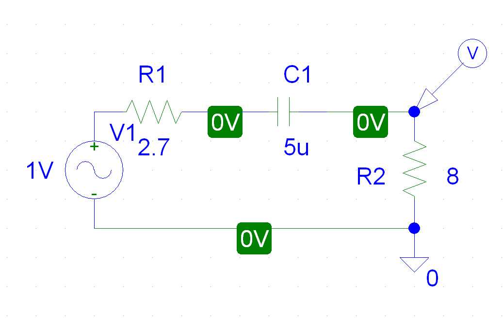

LGrau skrev:
Simuleringer:
Delefilter 1
Delefilter 2
Hej Lennart,
Tak for dit bidrag.
Ikke at jeg kan forstille mig det gør nogen forskel, da det kun viser hvad der tidligere er blevet sagt i tråden igen, og igen.
Desuden har du jo brugt en 8 ohms modstand og ikke en enhed, så dit resultat vil ikke blive opfattet som bevis for at det er
lige gyldigt på hvilken side modstanden sidder. Men vi ved jo godt, at sålænge man kun benævner enheden som en 8 ohms
enhed er der ingen forskel på at den eller en modstand i din simulering. Og selvom du havde brugt en impedanskurve fra en
rigtig enhed, ville din simulering stadigt have vist det samme resultat.

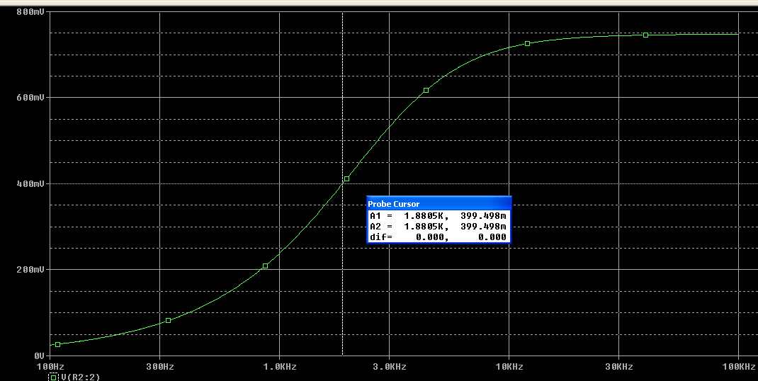

LGrau skrev:
Simuleringer:
Delefilter 1
Delefilter 2
Hvad sker der af interessant ved 400mV / 1,88kHz? ikke 3 dB punkt !
Top niveau er 750mV & 8 ohm = 0,035W og 3db nede er så 530mV !? = 3kHz
Og hvorfor sørger du ikke for at begge visninger starter ved enten 10Hz eller 100Hz = nemmere at sammenligne.
Mvh. Robert GS

Robert GS skrev:
Hvad sker der af interessant ved 400mV / 1,88kHz? ikke 3 dB punkt !Top niveau er 750mV & 8 ohm = 0,035W og 3db
nede er så 530mV !? = 3kHzOg hvorfor sørger du ikke for at begge visninger starter ved enten 10Hz eller 100Hz = nemmere at
sammenligne.Mvh. Robert GS
Du har helt ret 400mV er ret tilfældigt valgt og ikke -3dB punkt. Det var bare forholdvist let at justere curseren til 400mV.
og igen du har ret mht til x-aksen, det er en smutter at ikke valgte samme frekvensområde.
Mvh Lennart

LGrau
Bruger siden: 12 August 2003
Indlæg: 2201
Sendt: 24 April 2013 kl. 23:00 | IP-adresse registreret
Jeg har bemærket at simuleringer ikke godtages af alle, men prøver lige at vide en mere, så må man selv konkludere:
(stadig bare med en modstand og ikke en mere kompleks impedans som en diskant er, hvilket jo er underordnet her)
Jeg ved ikke om det kan ses, men kurverne ligger præcis oveni hinanden.
Mvh Lennart
