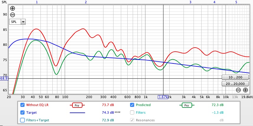

Det vælger man selvfølgelig helt selv, men en højttaler i et rum vil i de fleste tilfælde give problemer og der tvivler jeg på at en anden højttaler vil gøre
andet end flytte problemerne.
Det kan hurtigt blive en evigt jagt på en højttaler der matcher rummet.
Personligt er jeg mest til den blå kurve hvor den røde tit er resultatet af højttaler+rum der ikke er gjort noget ved.

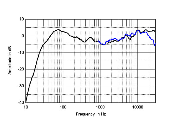

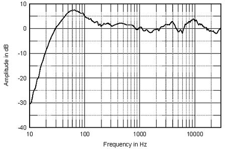

Fair nok men nu fylder sådan en minidsp ikke alverden.
Her ses målinger af B&W 802D2 og Dali epicon
B&W er rimelig frekvenslineær med lidt ekstra niveau i mellembassen
Dali Epicon har nærmest en loudness effekt

Jeg har selv Epicon 8, og i mine ører hælder de mod det "varme musikalske".

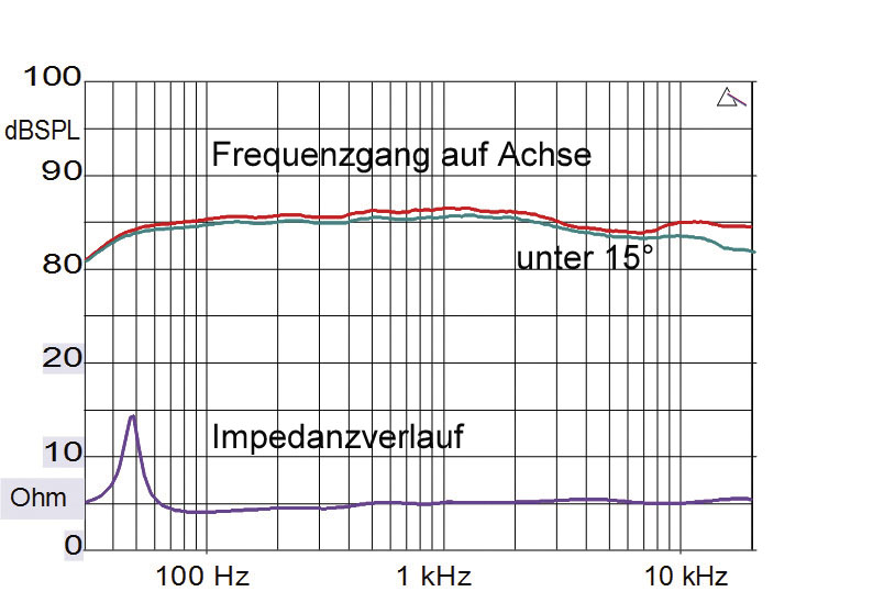

Hvor de frekvenskurver Boxer 51 har fundet stammer fra, ved jeg ikke. De målinger der er i bl.a. Stereo, I-Fidelity og Stereoplay viser en meget jævn
kurve hele vejen. Stereo betegner frekvensen som ekstrem lineær.

Vel nok det mest seriøse blad og dem der måler mest korrekt
Stereophile

Jeg ved ikke hvad det er for en højttaler Stereo.de viser måling af, men det er ikke en Dali Epicon 8.
Når det er en basreflex højttaler vil der altid være 2 pukler på impedanskurven, med mindre porten(e) er ekstremt dæmpet.
En højttaler i lukket kammer har kun en pukkel på impedanskurven og det er sådan en Stereo.de viser måling af.

Nu må du lige vågne lidt op Boxer 51. De målinger du har fundet, er fra en test af Dali Rubicon 8. Det er en helt anden højttaler.
Til top Vis mulle's Profil Søg efter andre indlæg skrevet af mulle
Boxer51
Bruger siden: 25 November 2021
Indlæg: 40
Sendt: 27 December 2021 kl. 12:49 | IP-adresse registreret
Du har fuldstændig ret, der har jeg set forkert
