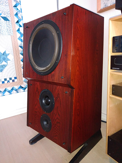

Som skrevet i en anden tråd skal jeg have skiftet kantophæng på bashøjttalere i mine Dynaudio MSP400.
Jeg fik skiftet dem i 1992 af samme årsag og det blev til en opgraderet version af 30W54.
Denne havde en lidt anden følsomhed så Dynaudio anbefalede en lille modifikation af delefiltret komponenter, men henviste til Dansk Audio
Teknik for indkøb.
Her snakkede jeg med Niels Nørby og han anbefalede at skifte det oprindelige seriefilter ud med et parallelfilter og var så flink at udregne
værdierne.
Da jeg nu skal til at åbne for boxene er jeg kommet til at tænke på om konstruktionen af kabinettet har indflydelse på udformningen af
delefilteret ?
Det jo er et lidt specielt kabinet som oven i købet "står på hovedet". Kabinettet har desuden 2 "ventiler (variovent) på bagsiden.
venlig hilsen
Preben

lægger lige et bedre billede op ;-)
/preben

Jeg vil tro at kabinetkonstruktionen her er yderst vigtig for det samlede resultat.
Det faktum at bestykningen sidder 'omvendt' (og dens indbyrdes afstande) er et forsøg på at give en mere tidskorrekt (fase) gengivelse, så lyden fra
alle enheder rammer lytteren tilnærmelsesvis samtidigt.
Hvis du ændrer på det, ændrer du højttalerens lyd.
Ligeledes med baffelbredde og højde, og selvfølgelig volumen.
Jeg ville ikke gøre det.

Ja...det er netop den specielle kabinetudformning samt placering "på hovedet" der har fået mig til at tænke på om ikke Dynaudio har taget det med
da delefilteret blev dimentioneret.
Jeg har prøvet at vende den så bassen er nederst men det pyntede ikke på lydbilledet ;-)
Ellers er det nok rigtigt et parallelfilter virker mere optimalt end et serielfilter.
/preben

Jeg ville godt høre din mening om hvorvidt du tror at kabinettets "trappe-udformning" samt at konstruktionen er "vendt på hovedet" således at
bassen er placeret øverst kan være en del af dimensioneringen af delefilteret eller ej ?
Jeg hører selvfølgelig gerne fra andre også.
Præsten har givet udtryk for at han tror at kabinettets udformning er en del af udregningen af delefiltret.
vh/ preben

Enhver ændring af højttalerenheder, kabinettet og dets udformning og delefilterets konstruktion med dertil hørende stejlhed og fasekarakteristik
påvirker hinanden.
En højttaler er resultatet af utallige mekaniske, akustiske og elektriske parametre, man kan justere på.
Parametre som alle påvirker hinanden.
Når vi dertil lægger højttaler og lytterummets påvirkning af hinanden er der utallige "knapper" at justere på.
Delefilteret du allerede har ændret er nogle af disse.

Jo, jeg tror på, at frontpladens udformnig har noget at sige for helheden.
Mit gæt er, at den fremhævede baffel for bassens vedkommende er for at få
membrancenter på bas og mellemtone til at flugte lodret, så de lydfasemæssigt
sender lydbølgerne imod lyttepositionen samtidig.
Netop overgangen mellem bas og mellemtone er der, hvor dit øre er mest følsomt m.h.t.
stemmer, grundtoner m.m.

Og du har ret...forskydningen i baffel er netop for at få enheder til at flugte...det skriver de i hvert fald.
Ja...de lavede flere modeller i MSP-serien og min opfattelse var at 200 og 400 var de bedst lydende.
Jeg har ikke selv hørt Consequence men synes at huske kommentarer om at den led lidt af de fejl du nævner.
Jeg har heller desværre heller ikke hørt Special 40 anniversary.
Jeg har pillet basserne ud for reparation og her konstaterede jeg at jeg faktisk IKKE havde fået ændret delefiltret selv om jeg husker det sådan.
Det er endda med jernkerne i den største af spolerne og en keramisk modstand ;-(
.....så jeg tror jeg beholder den gamle konstruktion og i stedet opgraderer med bedre komponenter.

Jeg skrev forkert....jeg mente jeg ville prøve parallel filtret....men med bedre komponenter end dem jeg har liggende fra den gang.
Så håber jeg at Niels Nørby har haft min kabinetudformning i baghovedet da han dimensionerede filtret ;-)
Han var i hvert fald klar over hvilke enheder der var tale om for han skrev at filteret var tilpasset de hornladede enheder i mellemtone og diskant.

Pas på med det. At skifte til luftspoler med meget tykkere tråd for at få induktion matbende den gamle spole, er ikke altid en god idé.
Du kan være 99,999% sikker på, at Dynaudio har "voicet" konstruktionen incl. trådtykkelse/modstand, så pas på.
Den vil 100% spille anderledes, men ikke nødvendigvis bedre

Jeg tror ikke, at Dynaudio i meget høj grad eksperimenterede frem og tilbage mellem alle de parametre, som bla. Kaj nævner.
Det var en ide de havde for at time-ligne enhederne at øge afstanden fra ørerne til mellemtone og diskant, og det gav da bestemt
en højttalerserie der ikke lignede konkurrenternes. Men, det lyder altså lidt underligt at diskant og overtoner kommer fra næsten
gulvniveau. Så, jeg ville vende dem om, og finde den hældning der giver det mest velopløste lydbillede - og det kan godt være
det er mange grader bagover det medfører - men det er jo ikke en smuk højttaler i forvejen, så ....
Ang. spolen til basenheden, så var Dynaudio's enheder ikke karakteriset ved en høj BxL faktor, og krævede ofte et lukket kabinet,
så pas på med at øge seriemodstanden - det giver forstærkeren endnu dårlige mulighed for at kontrollere den. Hvis du udskifter
en spole m. jernkærne til luftspole, skal der godt nok en meget tyk tråd til for at holde spolens DC-modstand nede på samme niveau.

Jeg har som sagt taget basenhederne ud og har også taget delefiltret ud.
Desuden har jeg fundet nogle byggevejledninger far Dynaudio som faktisk lavede sådanne til deres MSP serie.
Disse kabinetter var dog mere simple og ligner faktisk Klifoth Trapez....så ingen trappefacon men i stedet en skrå front ligesom
kabinetdimensioner og opbygning er forskellig. Til gengæld er delefiltret det samme, så mine bange anelser om at delefiltret var designet til
kabinettet med trappefacon holder altså ikke vand.
Boydk: De luftspoler som Niels Nørby anbefalede til det nye parallelfilter er med 1mm tråd og hhv. på 1,8mH og 0,3mH
Den oprindelige 2,7mH er med ferritkerne og ca 0,6mm tråd....den lille er en luftspole på 0,39mH.
Niles Nørby har i udregningen også taget højde for enhederne følsomhed.

Jeg kan så lige tilføje til hifiigen at jeg ikke mangler luft i toppen og den finde over højttalerniveau og ikke krybende langs gulvet.
Til gengæld er lydbilledet lidt følsom for "højt" man sidder....det lyder ikke så godt hvis man står op ;-)

Tror måske, den ville profiteret af, at blive løftet en 15-20 cm fra gulvet.
Nemt at prøve af med 2 små skamler først. Virker det, kan du jo efterfølgende findw/få lavet
2 statier, rammer ell. lign., der matcher højttalerens størrelse

Det er den faktisk...især da jeg selv har lavet nye fødder i stil med de oprindelige men 5 cm højere.
Den højere fod er også vinklet en anelse mere fremover så afstanden mellem de enkelte enheder er den samme ved lyttepositionen.
Det er lidt svært at se fødderne rigtig på mit billede i den vinkel det er taget der mest skulle vise den trappeformede front ;-)
Jeg har som sagt tillid til Niels Nørby's udregning af delefiltre og komponenter da han kender Dynaudio's enheder om selv refererer til Trapez
højttalerne.
Disse har så nogle små sugekredse som skulle kompensere lidt for hornladningen i mellem- og diskantenhederne.
Han lovede egentlig at vende tilbage med et muligt design på disse men de kom aldrig ;-)
Nu er det så bare at vente på at få nyt kantophæng på basenhederne og få det hele samlet med nyt delefilter og så få prøvelyttet.
/preben
