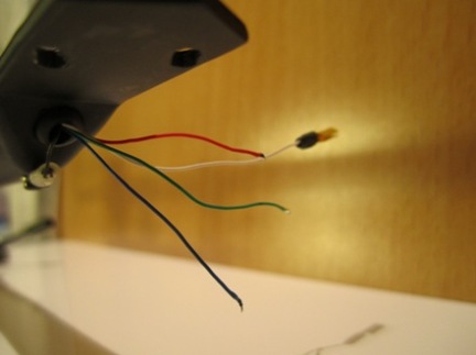

Hejsa.

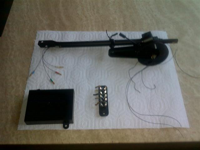

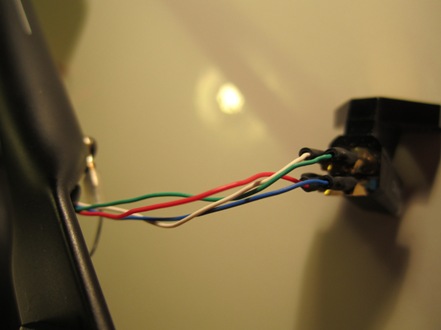

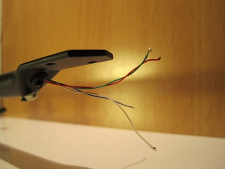

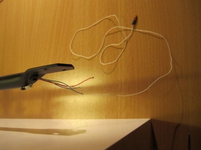

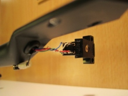

Ville forleden prøve at skifte pickup på min pladespiller. Dette resulterede dog i, at jeg kom til at knække en ledning i den
indvendige wiring.....arghhhh. Nå pyt, men nyt kabel skulle der jo til, så jeg ville prøve krafter med at rewire selv.

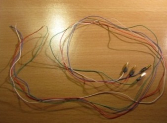

Fandt på ebay noget cardas tonearms kabel i en bundle med et godt langt stykke ledning + krympeflex + clips + loddetin.
Bestilte det hjem fra Canada og fik det igår.
Nu sad jeg hele aftenen igår, og forsøgte at få det fnidder-fnadder kabel ind i tonearmen, hvilket lykkes ret godt. Dog er jeg
lidt i tvivl med lodnignen, da de ikke er helt så blanke, som jeg ville have dem. Jeg kan ikke finde min store loddestation, så
måtte låne mig frem til en lodde-pen, som ikke lige egnede sig til fin-elektronik. Men på kom clipsene da, men tror i det
kommer til at påvirke lyden, ved at lodningerne ikke er helt blanke?

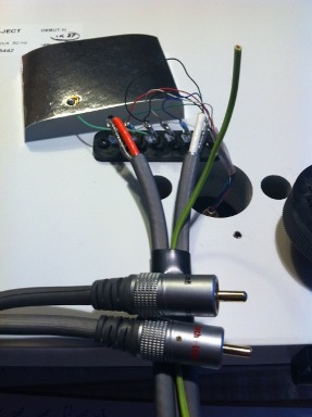

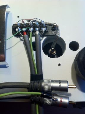

Well well....nu når jeg havde armen af plinten, hvorfor så ikke opgradere hele spilleren lidt mere?
Jeg har derudover bestilt en acryl-tallerken, en pladestrammer og en grado gold pickup. Derudover havde jeg tænkt mig at
sætte nogle flotte spikes under plinten (selvom det nok ikke giver bedre resultat end de gummifusser der sidder i forvejen).
Men godt skal det nok komme til at se ud.

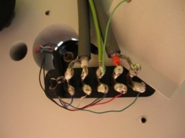

Derudover vil jeg montere forgyldte phono bøsninger i den lille plastkappe på billedet, så jeg kan få lidt bedre kabel på en
det standard faste kabel. Jeg vil derfor også skrotte den forbindelses-loddeø der er standard.
Jeg tror det vil gøre den noget bedre end standard, eller hvad mener i?
Kom med ris og ros til "projectet".
MVH
Jacob

Det er svært at vide om dine lodninger er ok, uden at have set dem.
MEN - gode lodninger behøver ikke være blanke i dag. For nogle år siden blev det forbudt at bruge bly i loddetin. De typer at blyfri loddetin man bruger i dag, kan give nogle lidt grå og lidt grynede lodninger da tinnet flyder på en anden måde. (Nævnt eks. i de internationale standarder IPC A-610D og IPC J-STD 001).
Blyfri lodninger kræver iøvrigt højere temperatur end det gamle blyholdige loddetin, hvorfor loddekolber / maskiner osv. er blevet udskiftet i mange virksomheder, og operatørerne skulle på kursus i blyfri lodning.
Det loddetin du har fået med dit nyindkøbte kit er sansynligvis blyfri (Da blyholdig tin ikke må sælges mere), hvilket kan være årsagen til at lodningerne ikke er så blanke, som du nok før har været vant til, selv om de er ok.

Lyder næsten alt sammen meget fornuftigt - held og lykke med modifikationerne.
Men spikes hører ikke hjemme under en pladespiller, med mindre den internt har en eller anden form for afkobling. I stedet bør du holde dig til dine gummiklodser - alternativt Sorbothane eller SD fødder.
En løsning kunne være noget blød afkolbling mellem værket og en ekstra tung træplade (evt. dæmpet med huller fyld med sand/bly) og så spikes under denne. Hermed bibeholder du din afkobling fra underlaget og dine spikes.

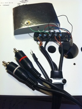

Nå, men "lyden" forsvandt periodisk i venstre side, og jeg fik kikket lidt på hvorfor..
Der var åbenbart en dårlig forbindelse i det påmonterede phonostik..
Jeg havde et sæt Tech-Link signalkabler liggende, og det blev klippet over og monteret i plinten.
Det er selvfølgelig ikke et top signalkabel, men slår dog det standartmonterede med flere længder.
Så, nu er der hul igennem igen :-)
Det var da en af de nemme :-)

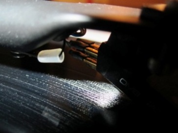

Hey..
Jeg fik desværre trukket en af "kabelskoene" af ledningerne til PU'en, da jeg skiftede.
Tanken var så, at jeg bare klippede de resterende sko af, og loddede ledningerne direkte på PU'en.
Det gik også fint - første gang... Men da jeg ville skifte PU igen, fik jeg påført for meget varme, og PU huset afgik ved smeltedøden..
Så var gode dyr rådne..... Jeg fik indkøbt et nyt hus og et sæt nye ledninger til armen.
Det er bestemt ikke umuligt at skifte disse, men man skal godt nok være omhyggelig. Det var noget med at lodde hver enkelt ledning på den gamle, og en efter en, hive dem igennem armen og ned til "plinten"
Der kommer lige lidt billeder..
Den gamle PU med påloddede ledninger:
Her et friskt ledningssæt:
Her stikker kun ledninger ud, og nye skal påloddes:
Den første loddet på:
Så kom den igennem:
De andre 3 kom også godt igennem, og er derefter monteret på huset:
Her monteret i den anden ende, ved plinten:
Og så spiller vi lystigt igen :-)
