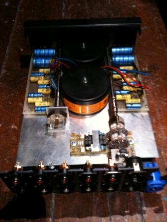

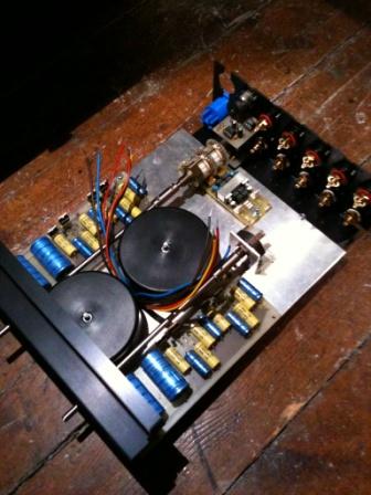

Ja, nu skal der bare rodes med alt på en gang!
Jeg kunne godt tænke mig at lave denne NLE preamp færdig. Men som man kan se er indgangsvælgeren kaput. I min søgen fald jeg over www.walter-elektronik.de Prøv at se det kit han har med relæstyret attenuator og indgangsvælger! Men så får jeg brug for en strømforsyning, der fylder mindre og det er her jeg har brug for hjælp.
Nogen der kender til en god strømforsyning (Dual mono), der kan yde den gamle NLE retfærdighed?
Det er stadig det første af modulerne fra NLE. Da det kom frem kostede det DKK3500,- med attenuator. High Fidelity mente at det kostede det samme som en meter kabel til samme pris, så jeg tror ikke tiden er løbet helt fra modulet, selv om han (Niels Larsen) har lavet en opdatering siden.
Den må godt brænde, bare den ikke ryger hele tiden!

Vil du have en fjernbetj. indgangsvælger da det ser ud til at volumenkontrollen er mekanisk så skal du alligevel rejse dig fra stolen.
En fjernbetj. volumenkontrol og indgangsvælger kan du få eks. fra Tentlabs.
Du kunne muligvis bruge en ekstern strømforsyning til stikkontakten hvis det bare er til indgangsvælgeren og evt. volumenkontrollen.
Hos Elfa kan du få et lille strømforsyningsprint hvis du har et udtag på din trafo som passer i spændingen.Eller må du kunne købe en trafo med de rigtige udtag.
Hvorfor ikke bare købe en mekanisk omskifter Elma kunne være et godt valg og det ser ud til at din volumenkontrol er af den type.
Her kan du se bla. Elma omskiftere:http://www.hificollective.co.uk/components/potent iometers.html
Thel har også et par muligheder for mekanisk kanalvælger og i øvrigt en fantastisk forforstærker modul på programmet.
www.thel.de

Jammen det kan da godt være at tiden er løbet fra NLE'erne. Tror det nu ikke; det kommer jo ikke kun an på hvilke kredse, der er brugt men i høj grad også om der er styr på deres omgivelser - det har der vist været talrige eksempler på i HIFI'ens historie. Og ikke mindst det modsatte!!! Men jeg vil da prøve at kigge på Thel. Og hvis mine kabinetter ikke kan bruges til deres sæt, så er de jo til salg... Havde i øvrigt tænkt mig også at skifte volumenkontrollen. Den fra Walter Elektronik er med relæer og modstande. Men da jeg kiggede i dag, var versionen, der også har indgangsvælger taget af siden
Det jeg i virkeligheden var på jagt efter oprindeligt, var en nyere og mindre strømforsyning. De print, der sidder i er fra High Fidelity fra længe før årtusindskiftet... Der må findes noget mindre og bedre i dag? Jeg kigger hos Thel og vender tilbage...

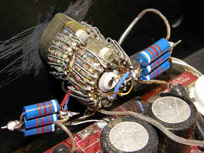

hej Astrup !
fet du har forsøgt dig med de verse modeller,
sådan er jeg endt op med mit, pasiv volum nle 10k med sjontregulerine på 3,3Kohm, sjont modstandene er rikken 3 styks 1W på hver side, ønsker at resten en dag også bliver rikken ½w og her rykker det bare

Herligt nhj4
Det ligner noget audionote udstyr du har placeret din shunt i.?

rigtig, en gamel P3 300B SE, den spiller sku musik
