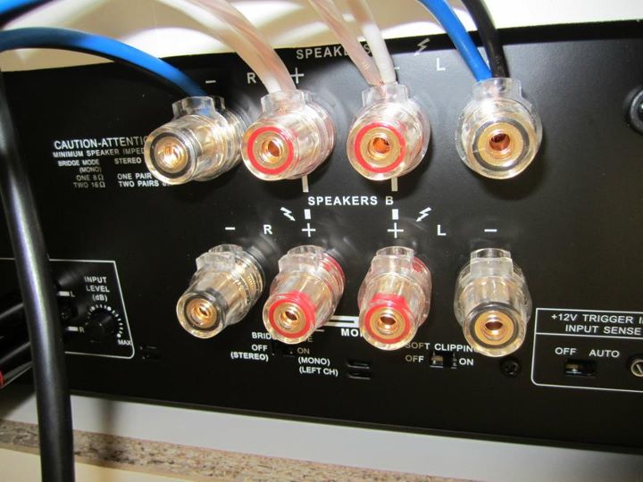

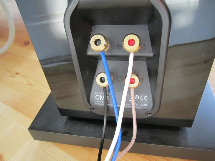

Hej. Her har jeg nogle billeder med den måde jeg har tilsluttet det på. Håber nogen kan hjælpe. Jeg tror det er rigtig men ved
aldrig derfor jeg spørger.
Til top Vis magnusmyggen's Profil Søg efter andre indlæg skrevet af magnusmyggen
Sendt: 02 Oktober 2011 kl. 18:00 | IP-adresse registreret
Der sker ikke noget ved at bruge det ene sæt på A udgangen og det andet sæt på B. De skal bare være aktiveret begge to, ellers hører du kun enten bassen eller diskant/mellemtone. Men det ser fornuftigt ud, det du har gjort.

Det er helt korrekt som du har monteret det.
Omskifteren skal stå i stereo, så det har du også gjort rigtigt.
Tillykke med dit nye anlæg.
