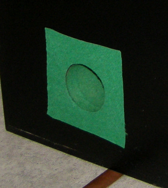

kan også huske dette forsøg, du kan bruge sugerørene vis du kan hør port støj, jeg kan ikke rigtig lige skrive hvad port støj er koregt, men det er vis der kommer andre lyde en det der skal komme ud, der er kun et og det er prøv selv, vis du kan skaffe/låne en tone generator eller en cd med test toner og lytte til de dybe toner, jeg ville kalle det luft støj, man skal ikke bruge de tynde sugerør men de modeller støre hvor man kan bukke røret i den ene ende,
jeg har brugt filt i bas porten og det har fjernet meget af det jeg kaller luft støj og har gjordt at man har får en lidt rener bas og nedre mellem tone.
