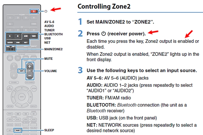

Jeg håber dette billede hjælper dig. Zone 2 tilkobles/afbrydes skiftevis ved at trykke på den markerede knap på billedet og i teksten. Recieveren vil vise Zone2 off eller Zone2 on. Ved on kan du vælge den kilde du ønsker gengivet i zone 2. Læs om begrænsningerne af kildemulighederne i brugsanvisningens tekst og start f. eks med at spille radio i Zone 2 og lytte til noget andet i Zone1 og derefter stille og rolig blive fortrolig med mulighederne.
Jeg vil anbefale dig at supplere dine betjeningsmuligheder gennem Yamaha's fortrinlige App "Yamaha Remote" til IOS og Android. Ligeledes kan du betjene din reciever fra din internetbrowser!! Anvisningen findes i manualen. Taster du din recievers IP-adresse i din browser fremkommer der et betjeningspanel med adgang til at styre recieverens vigtigste funktioner fra en hvilken som helst computer på dit netværk, med mindre de er begrænset i deres adgang til denne mulighed. Eksempel: Generer surroundlyden fra stuen din afspilning af Ravels Bolero i Zone2, kan du gennem din PC skrue ned for lyden i stuen. Jo, det kan du få meget sjov ud af.

Super tak.
Jeg tror den er ved at være der :-)
Vender lige tilbage imorgen med det endelige resultat.

Super Kaj. Nu virker det :-)
Nu skal der så testes diverse gulvhøjtalere.
Så er det jo rart at man kan skifte mellem zonerne :-)
