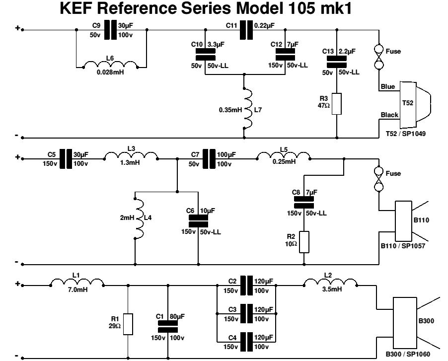

Nysgerrigt spørgsmål. Hvordan udarter fejlen sig ?. Er der slet ikke liv i dem ?.
Ved du hvilken udgave af KEF 105, det er ?. Jeg havde engang et sæt KEF 105 Mk1, som havde 2 sikringer hver, som altid futtede af, når jeg holdt
fest og spillede højt.
Hvis det bare er sikringer - er de da hurtige fikset.
Diagrammet over KEF105 MK1 kan du se herunder. Læg mærke til de 2 sikringer.

Glemte lige:
Sikringerne på de Mk1 - jeg havde, sad ved siden af terminalerne bag på højttalerne. Der var 4 sikringsholdere. 2 af dem var til ekstra sikringer.
