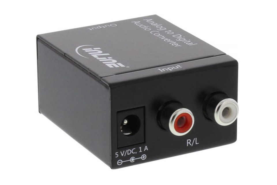

Du kan få en såkaldt "TV-dac" der kobles til den optiske udgang på tv, strømforsynes fra en USB port på tv´et, og har RCA højre og venstre
ud til dit anlæg. Har nogle stykker til at ligge, som kostede lidt under 100,- kr.
Ellers Googlesøg "TV-dac", så dukker noget op a´la dette:
Indlæg: 6422
Sendt: 31 December 2020 kl. 12:20 | IP-adresse registreret
Det var så det forkerte billede.
Hvis du læser teksten, står der "Analog to Digital converter".
Den ser præcis ligesådan ud, der skal bare stå "Digital to Analog Converter" i stedet, så er det den rigtige

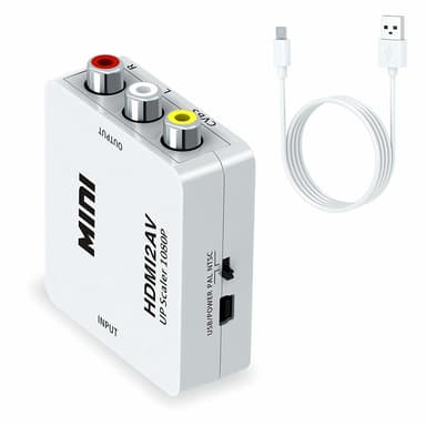

Sendt: 14 Januar 2021 kl. 12:47 | IP-adresse registreret
Øv-øv.
Så har jeg fået fat i sådan en her (se billede), men det virker ikke, når jeg kobler den til mit anlæg og til mit tv. Tv'et kan godt registrere at der kommer noget i HDMI (eARC)-porten, men den kan ikke identificere den. Det var lidt som jeg havde frygtet. Jeg forstår ikke hvorfor det ikke virker. Der er jo en HDMI-port og port til RCA-kabler.

Indlæg: 6422
Sendt: 14 Januar 2021 kl. 17:52 | IP-adresse registreret
Det kan være, du bruger en forkert HDMI-port.
Normalt er et HDMI stik/fatning i TV´et en INDGANG.
Da du skal ha´ lyd ud, skal du bruge det stik/fatning i TV ét, der er konfigureret som ARC/RETURN.
De fleste TV har kun en HDMI port med den funktion. Læs din manualt over TV´et, og find ud af hvilken, der skal bruges.
ARC/RETURN forklaret her:
https://www.flatpanels.dk/fokusartikel.php?subaction=showful l&id=1533287054
Indlæg: 6422
Sendt: 14 Januar 2021 kl. 17:55 | IP-adresse registreret
UPS... min fejl..... Det har du jo allerede gjort
Læs indlæg 11 igen, og gør som der står, og se om det så vil virke
